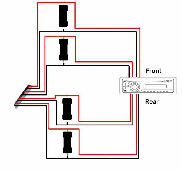

ho avuto un "problema simile" su una VW Golf di un'amico, ho inviato una mail a Elettromedia e loro già a conoscenza del "problema" ovvero la sorgente di serie effettua un check per vedere se gli AP sono collegati, non sentendo il carico degli AP perché le uscite hi level sono collegate al dsp, si crea questo bump.
mi hanno suggerito di collegare in parallelo alle uscite hi level, 4 resistenze ceramiche da 47Ω 10W
nel mio caso, tutto risolto.
ti allego anche l'immagine che mi hanno inviato come esempio
[Immagine: 1571769966820.jpg]
(23-10-2019, 05:19 )Brian Ha scritto: ho avuto un "problema simile" su una VW Golf di un'amico, ho inviato una mail a Elettromedia e loro già a conoscenza del "problema" ovvero la sorgente di serie effettua un check per vedere se gli AP sono collegati, non sentendo il carico degli AP perché le uscite hi level sono collegate al dsp, si crea questo bump.

Forse velevi dire 4.7ohm? Questa modifica non dovrebbe attenuare gli input al dsp rendendo necessaria una nuova calibrazione dei livelli? E riguardo la qualità? Ci sono perdite?

(23-10-2019, 06:33 )skiocink Ha scritto: Il tuo problema come era esattamente?
a me il bump lo faceva anche solo accendendo e spegnendo la sorgente. dopo siccome era in fase di montaggio, mandai subito la mail al supporto tecnico e provai subito quella soluzione. (non ti so dire se oltre a quello che ho notato, lo facesse anche in altre circostanze)
skiocink Ha scritto:Io uso solo la coppia di altoparlanti anteriori. Le posteriori sono correttamente collegate al l'autoradio e fader spostato tutto sul fronte.
a me era collegato front e rear
skiocink Ha scritto:Forse velevi dire 4.7ohm?
no, 47Ω 10W
skiocink Ha scritto:Questa modifica non dovrebbe attenuare gli input al dsp rendendo necessaria una nuova calibrazione dei livelli? E riguardo la qualità? Ci sono perdite?
dovresti rivedere il settaggio tra sorgente e dsp (la procedura con la traccia 1) già che ci sei anche la de-equalizzazione (procedura traccia 2)
naturalmente prima fai una prova, se non risolvi, inutile modificare nulla.
skiocink Ha scritto:E riguardo la qualità? Ci sono perdite?
ho fatto anche io questa domanda a loro, mi hanno risposto di no.
