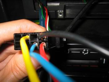

allora come vedi qui questo è il connettore dell'alimentazione dell'ar... quello blu è il remote...
l'altro connettore è delle casse!

ah ecco grazie, nel connettore io ho NERO:massa ROSSO:+12V Alimentazione GIALLO:Antenna Aut. ROSA:+12 Memory e basta l'altro spinotto è per gli altoparlanti, ho lo schema dell'ar qui davanti. Può essere il cavo ROSA quello della memoria? un altima cosa, nella fiat uno come faccio ad arrivare direttamente al polo positivo della batteria? grazia ancora

è quello dell'antenna automatica[Wink]
Quindi sarebbe quello GIALLO? li devo collegare il REMOTE?
si esattamente
