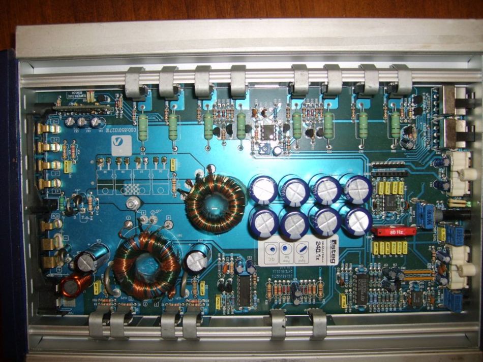

fai una cosa... apri l'amp senti se puzza e posta delle foto dell'interno...
se continua ad andare in protezione ci sarà qualcosa che si sarà bruciato....
Ecco l'infortunato, non ho avvertito nessun odore di bruciato...
[Immagine: 20093218222_S6002462.JPG]

A prima vista sembra tutto ok... Smonta il pcb e guarda le piste di massa sul retro
Scusatemi ragazzi per il fumo sollevato...
Problema risolto, era solo un fusibile sottodimensionato[:I][:I]
