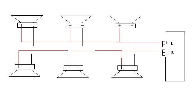

Cmq secondo me il collegamento ideale sarebbe metterli in parallelo a tre alla volta..quindi 3 eminence per ogni canale dell'ampli. Per fare ciò devi collegare tutti e tre i positivi degli ap insieme sul + del canale sinistro dell'ampli e tutti e tre i negativi degli ap sul meno sempre del canale sinistro. Stessa cosa vale per il canale destro. Così avrai un'impedenza risultante pari a 2,6666 periodico su ogni canale e visto che l'f2 500 è dichiarato stabile a 2 ohm in stereo non dovrebbero esserci problemi!
Ecco uno schema
[Immagine: 20093818117_collegamento.jpg]

Grazie a tutti e due ragazzi Smile ..farò un paio di prove sui collegamenti..Wink
grazie ancora..
Facci sapere cm vanno poi!!
a distanza di tempo vi posso dire di aver collegato tutto in serie..e va ke è una meraviglia..
lavoro ad 1.3 ohm teorici e mai andato in protezione..
