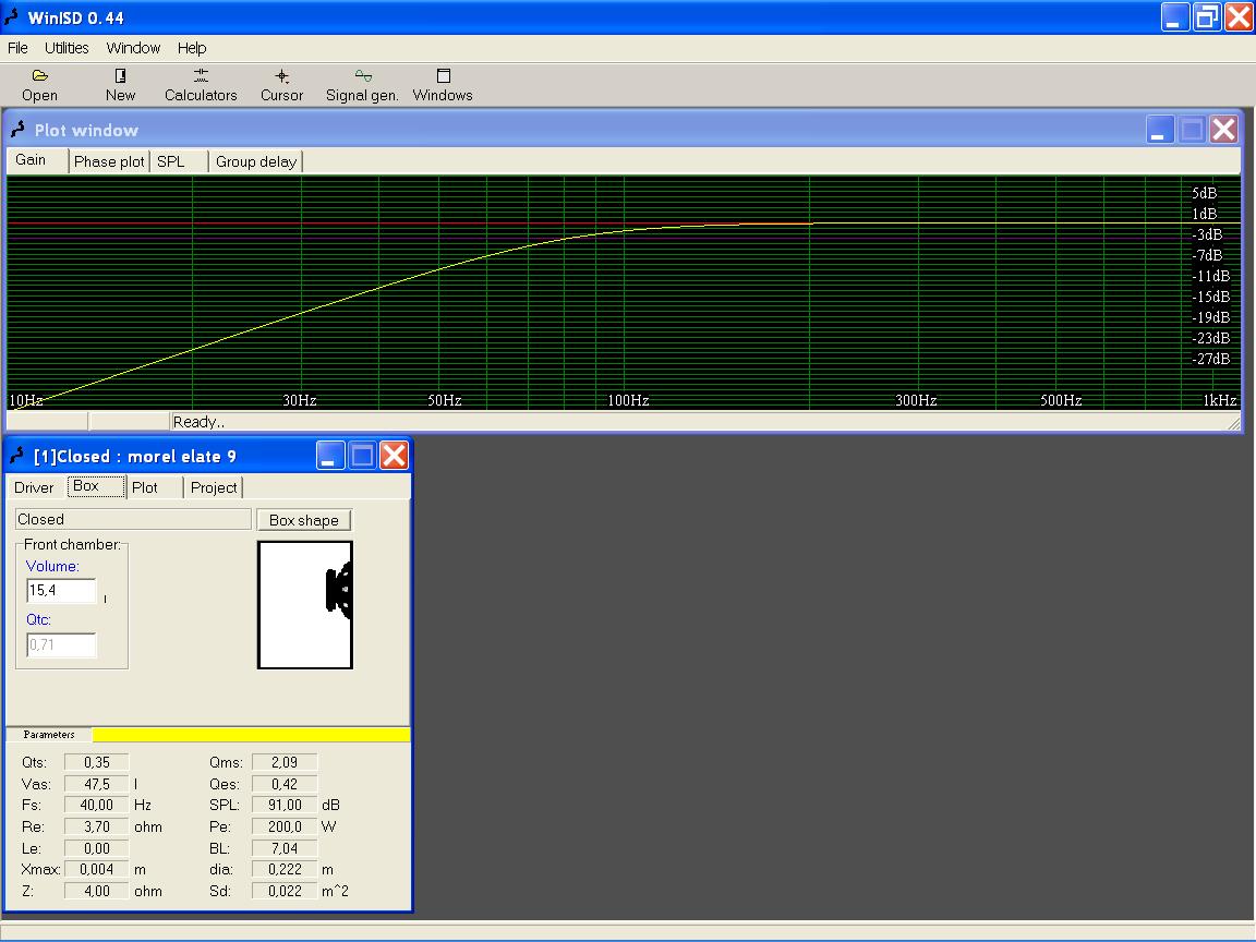

mi aspettavo gli sw6 ma ho sbagliato l'acquisto e sono arrivati più grandi[Big Grin] in compenso nuovi li ho pagati meno della metà del prezzo di listino.
al momento non so se piangere o gioire, stavo costruendo una cassa chiusa da circa 9 litri per l'sw6 e mi ritrovo questo bestione...
potrei allargare la cassa fino ad arrivare a 13 litri ma non so se bastano...
cosa mi consigliate?
non per mettere il dito nella piaga..
ma dalla unicars mi avevan detto questo: "Il prodotto in questione va installato in 21 litri in cassa chiusa oppure in 30 litri in reflex con accordo a 45 Hz, tubo diametro 65mm lunghezza 250mm"
certo per usarlo come sub.. ma in teoria la cassa chiusa non dovrebbe scostarsi tanto.. se è quella la litratura per avere una risposta il più piatta possibile la cosa va a prescindere dell'uso che se ne fa se sub o woofer..
io avevo provato da me a calcolarmi un box anche se poi ho seguito le istruzioni della unicars..
ti posto grafico e parametri se ti possono servire..
oggi ho fatto delle prove in cassa da 11 piena di fonoassorbente e in 25 litri vuota.
li ho ascoltati insieme, sembrano due altoparlanti diversi...
in 11 vengono accentuati dei suoni anche in maniera notevole il suono è più confuso meno preciso e stancante... in quella da 25 diventa un subwoofer voci molto più reali ma perdo troppa efficienza sulla media! hummm...
[Immagine: 2009411132548_winisd%20sw9.JPG]
145,02 KB
non puoi pensare di usare gli SW9 come mediobassi. non hanno la struttura elettromeccanic per fare ciò...
sono dei sub.
[Smile]
grazie per aver perso un po di tempo per la simulazione! ora farò un'altro po di prove[Big Grin]
max per i primi tempi andranno a far coppia con i soli MT-23 quando avrò i soldi prenderò i medi a cupola morel mi pare si chiamino cdm-88.
comunque hai ragione sono proprio dei sub, ma salgono anche discretamente!
