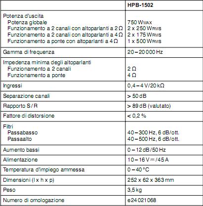

Salve a tutti. Dispongo di un'auto su cui nel baule è installata una bombola, che fa parte dell'impianto a metano. Oltre alla bombola è presente anche la ruota di scorta, quindi potete ben capire che lo spazio è veramente poco. Sull'auto è stato fatto un'impianto che come posteriore presentava un subwoofer hallyster da massimo 600w (non ricordo il modello) pilotato da un amplificatore carpower HPB-1502, il subwoofer era installato su una cassa reflex costruita da me di dimensioni 44x33x18 quindi circa 26 litri, e pur essendo costruita senza tenere conto delle prestazioni del sub diciamo che suonava discretamente e riusciva a produrre un'ottima pressione sonora, resta il fatto che comunque il sub mi ha salutato, si è praticamente spaccato, non so se per la cassa inadatta o per la sua qualità Quello che adesso cerco è un subwoofer capace di dare il meglio di se su casse di quella dimensione quindi circa 26 litri in reflex, abbastanza potente e che soprattutto riesca a far vibrare le finestre (almeno della vicina) grazie alla pressione prodotta. Il sub sarà pilotato dallo stesso amplificatore che dicono che sia buono. Le caratteristiche di quest'ultimo, prese direttamente dal manuale sono quelle visualizzate nell'immagine allegata
dati tecnici ampli:

beh riguardo al collegamento all'ampli, dato che il sub è un doppia bobina, il tuo ampli non scende a 2 ohm, ma solo 4 ohm in mono, quindi puoi solo mettere le bobine in serie.
Ma così hai 8 ohm. Nel caso fosse questa la soluzione, perderesti potenza ma acquisteresti controllo, e a te serve potenza, pressione sonora.. la soluzione è da scartare. [V]
Oppure puoi semplicemente concentrarti sulla ricerca di un doppia bobina da 2 ohm. In tal caso o stereo 2 ohm o mono 4 ohm, l'ampli lavorerebbe il giusto.

prendi un monobobina da 4ohm visto che l'ampli non scende a 2ohm in mono, quell'ampli l'ho installato sull'auto di un amico per pilotare un target tbx da 32cm e lo muove decentemente, fa il suo lavoro
quindi a questo punto quel sub per il mio ampli non va bene per una questione di ohm, che se a 8 non renderebbe molta potenza, quindi nulla. ma scegliendo sub doppia bobina 2+2 collegato in stereo e dunque una bobina per ogni canale, oppure un sub monobobina da 4 collegato a ponte, in teoria non dovrebbe cambiare nulla vero? la potenza è sempre quella, l'ampli darà 250w in stereo oppure 500w in mono. dunque bisogna ricominciare le ricerche da capo. qualche consiglio dunque su eventuali sub a pochi litri? io purtroppo non conosco bene la scena e le varie marche
Sulla questione stereo-mono non è solo un fatto di watt. Nel caso tuo si equivalgono, ma a prescindere, quello che conta è l'impedenza.
