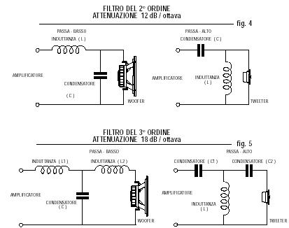

Viene definito filtro del 1° ordine, quando è formato, cioè da un solo componente reattivo per ogni via, che, come abbiamo visto, operano una attenuazione di 6 dB per ottava. Se da un lato questa configurazione è la più semplice, è però da considerare che l’attenuazione di soli 6 dB/ott. potrebbe mettere in crisi gli altoparlanti, principalmente i tweeter ed in misura significativa anche i midrange a cupola, entrambi molto sensibili a frequenze esterne alla loro gamma soprattutto dal lato bassa frequenza. Per ridurre il contenuto di frequenze esterne alla banda utile si aumenta la pendenza dell’attenuazione. Per far ciò si ricorre ad una altra proprietà dei componenti reattivi (induttanze e condensatori), in base alla quale se si usano più componenti reattivi per ogni via, l’attenuazione complessiva sarà data dal prodotto dell’attenuazione di un componente (6 dB/ott.) per il numero dei componenti stessi, il numero dei componenti inoltre, determinerà anche l’ordine del filtro. Ad esempio se in un passa-basso del 1° ordine, formato da una sola induttanza in serie, aggiungiamo un condensatore in parallelo, il filtro produrrà una attenuazione di 12 dB per ottava e diventerà del 2° ordine (fig. 4). Se aggiungiamo ancora una induttanza in serie, l’attenuazione sarà di 18 dB per ottava, quindi del 3° ordine (fig. 5), e così via. Naturalmente le stesse considerazioni valgono per i filtri passa-alto. Anche per il passa-banda valgono le stesse regole circa l’attenuazione e l’ordine, tuttavia nella progettazione di questo tipo di filtro si deve porre particolare attenzione alla distanza tra le due frequenze di taglio, se sono troppo vicine (distanza inferiore a 3 ottave), le due sezioni, passa-alto e passa-basso, interagiscono tra loro producendo una risposta complessiva non corretta. Una caratteristica molto importante dei filtri del 2° ordine è la simmetria,
attenuazione e pendenza
cioè una volta fissata la frequenza di incrocio, entrambe le sezioni utilizzeranno gli stessi componenti di uguale valore, ma invertiti di posizione. Il passa-basso è costituito da una induttanza in serie e da un condensatore in parallelo, il passa alto sarà formato da una induttanza dello stesso valore ma collegata in parallelo e da un condensatore dello stesso valore ma collegato in serie.
