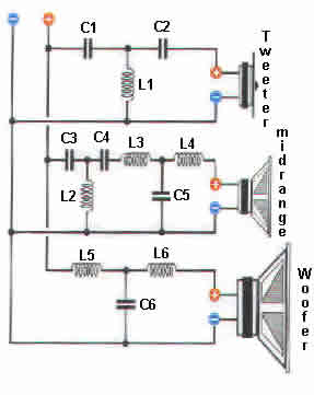

Passa
Alto per Tweeter
L1 mH =(Z ohm /Hz max.) x 119,4
C2 mF =1.000.000/(9,42 x Z ohm x Hz max.)
C2 mF =1.000.000/(3,14 x Z ohm x Hz max.)
Passa Banda per Midrange
L2 mH = (Z ohm Hz mm.) x 119,4
L3 mH = (Z ohm Hz max.) x 238,8
L4 mH = (Z ohm /Hz max.) x 79,6
C3 mF = 1.000.000/(9,42 x Z ohm x Hz mm.)
C4 mF = 1.000.000/(3,14 x Z ohm x Hz mm.)
C5 mF = 1.000.000/(4,71 x Z ohm x Hz max.)
Passa Basso per Woofer
L5 mH = (Z ohm/Hz min) x 238,8
L6 mH = (Zohm/Hz min) x79.6
C6 mF = 1.000.000/(4,71 x Z ohm x Hz mm.)
Z= impedenza dell’altoparlante in ohm Hz= frequenza d’incrocio
in Hertz
