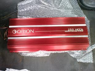

personalmente di old school ho un pallino personale per i SOUNDSTREAM secondo me i migliori sono stati i reference (specialmente il 1000) e i class a quelli cromati ... pochi watt ma mooolto qualitativi precision power serie PC prima serie delle vere e proprie bombe in fatto di basse e ultrabasse poi ho provato anche lo ZAPCO Z 600 (L'AMPLI PIU' PERFORMANTE DA ME PROVATO CONTROLLO E DINAMICA DA REGALARE) e ORION serie HCCA al momento sto provando un 250 e il piccoletto è veramente ......... SANGUIGNO!!!!!
