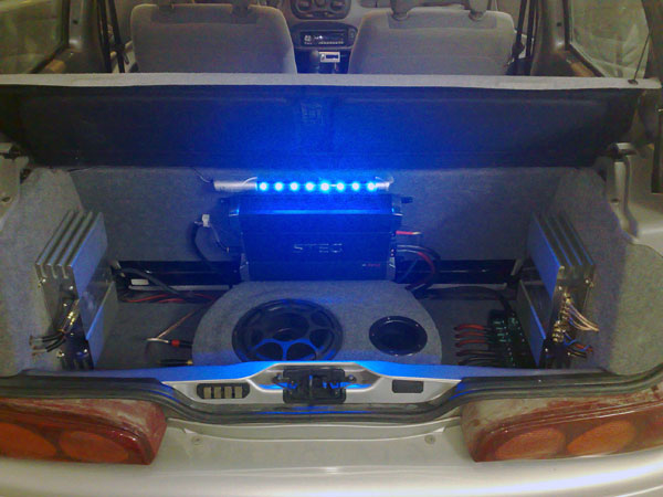

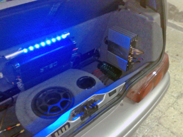

riesumo questo post per postare altre foto del mio impianto allo stato attuale...appena finisco di stufarmi a smanettare con il bit-one come consigliato da Max porto l'auto dal sign. Abola in persona per una taratura seria...

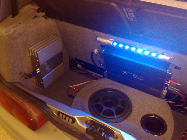

inizio col bagagliaio che devo ancora completare del tutto, manca solo la copertura dello schienale:
[Immagine: 2009102905440_bagagliaiosx.jpg]
65,41 KB
[Immagine: 200910290553_bagagliaiodx.jpg]
61,7 KB
[Immagine: 2009102905529_bagagliaio.jpg]
59,4 KB

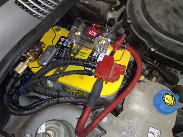

vano batteria:
[Immagine: 200910290564_batteria.jpg]
80,83 KB

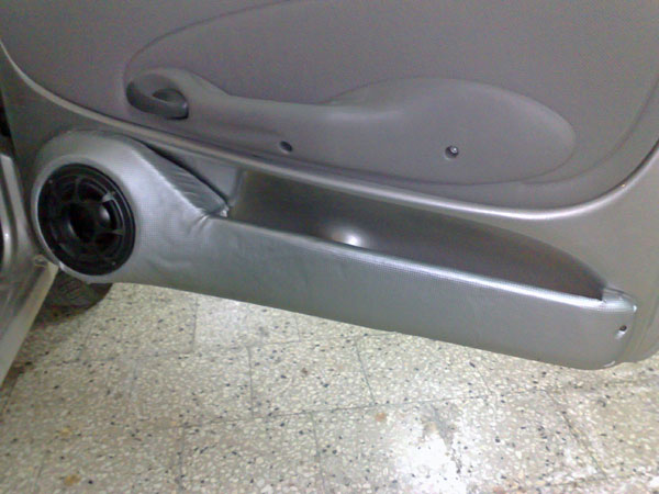

tasca dx (l'impellaggio mi è venuto na schifezza):
[Immagine: 2009102905713_tasca.jpg]
55,38 KB

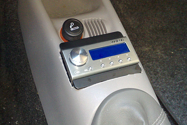

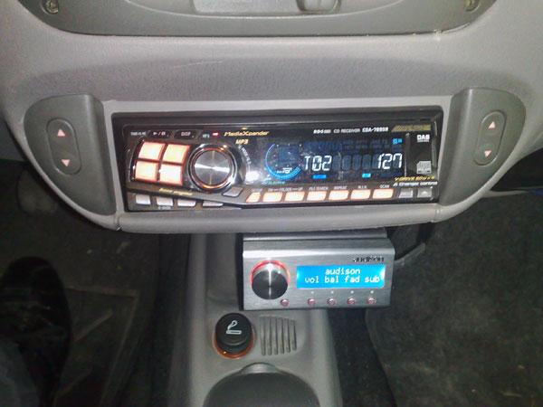

sorgente Alpine CDA-7893r (a breve verrà sostituita con una dotata di uscita digitale ottica) e DRC del Bitone:
[Immagine: 200910291237_sorgentedrc.jpg]
52,48 KB

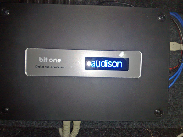

ed infine il cervello dell'impianto, il bitone:
[Immagine: 20091029141_bitone.jpg]
46,08 KB
stò valutando l'idea di rimettere le tasche di scorta perchè il wf ha subito parecchi attentati da parte di sprovveduti, in effetti sporge parecchio ed è facile toccarlo, poi se mettiamo che pellaggio non è stato impeccabile...solo che così è ben orientato verso l'alto, deciderò sul da farsi...
Impressioni: sono molto soddisfatto della resa acustica, soprattutto c'è un equilibrio timbrico notevole (forse facilitato dagli ap monomarca) ma al momento sento dei limiti per quanto riguarda l'immagine sonora, come altezza ci siamo ma la larghezza mi sembra un pò limitata, quindi presto si prospetta una seria taratura da parte di Mister Abola,

Ciao...complimenti per l'impianto..vorrei chiederti se la batteria Optima è entrata nel vano batteria??(Io ho una seicento 1.1 suite!)aspetto tue risp
grazie dei complimenti a entrambi, x la batteria la optima 3.7 è entrata senza nessun problema..solo che dovrai cambiare il sistema di fissaggio...io ho utilizzato una bacchetta di bronzo traforata da circa 20cm utilizzando i prigionieri originali,

questa è la tasca della PMmodifiche, che sicuramente è impellata meglio della mia...ma sicuramente non è quella definitiva:
[Immagine: 20102130123_taschepm.jpg]
60,93 KB
nuovo alloggiamento del drc del bitone:
[Immagine: 20102130147_drc_bitone.jpg]
59,55 KB

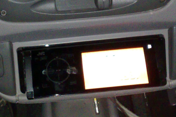

questa è la nuova sorgente JVC KD-AVX20 che tramite l'uscita digitale ottica comunica con il bitone (scusate la qualità dell'immagine):
[Immagine: 201021301625_sintocdjvc.jpg]
43,94 KB
a breve seguirà il rifacimento in vetroresina del bagagliaio (appena deciderò le sorti sul sub definitivo) e "forse" un upgrade con l'inserimento a montante del cdm-88
