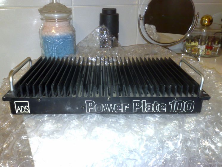

Si si ho ampli da prendere da amici, ma i consigli su quali e come usarli sono sempre utili, ed in effetti oggi, neanche a farlo apposta, poi finalmente è arrivato l'amico con la prima bistecchiera di un certo numero , non vedo di mettere la carne sul fuoco infatti eccolo:
[Immagine: 2009119201948_ads.jpg]

oh ma li avete tutti voi questi a/d/s......che fortuna.....mark hai avuto la mia stessa pensata che avevo sui p.g....io sono innammorato dei miei[Big Grin]

@mark3004 : Al tuo posto non eliminerei mai il PP100 dai tw per metterci un PG.
Puo' scordarti fin da ora il microdettaglio e l'ariosita' che ti da' l' A\D\S.
Io ho tolto gli A\D\S solo a favore di un synthesis fatto su misura dalla abolaelectronics.
Io sui tw ho provato questi ampli: PG m25 , PG m50 , PG ms275 , A\D\S PQ8 , A\D\S PQ10 , A\D\S PQ20 , A\D\S PP100 , A\D\S PP80 .
La mia personale classifica e' :
PP100 ; PQ8 ; PP80 ; PQ10 ; PQ20 ; PG m25 ; PG m50 ; PG275.
Ebbene si il 275 l'ho messo all'ultimo posto perche' a parte la scena sonora larga e' un ampli che suona in maniera fasulla non ricostruendo la scena sonora a dovere non dando la corretta localizzazione agli strumenti.
Per la mediobassa ci vedrei bene un PPI A600.2 , ma non un 2125 che ha un basso smunto.
