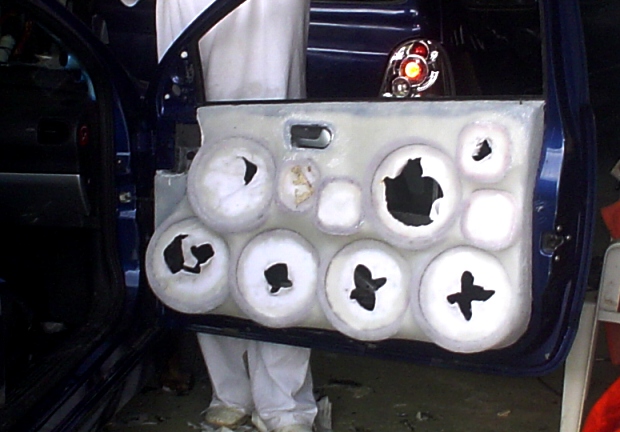

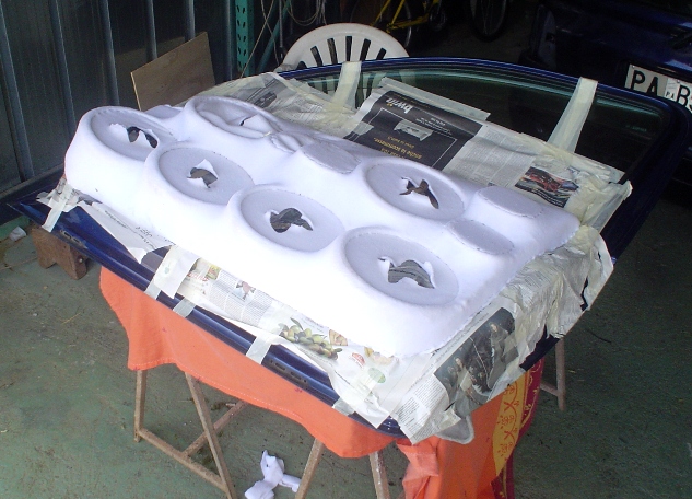

accontentatevi di queste due anteprime:
[Immagine: 2010411185859_DSC09606.JPG]
211,43 KB
[Immagine: 2010411185938_DSC09609.JPG]
186,45 KB

c'è da spaventarsi solo alla vista...
#17
Una foto di queste portiere l'ho già vista se ben ricordo, anche se c'erano SOLO i 6 20! [Big Grin]
Grande Max!

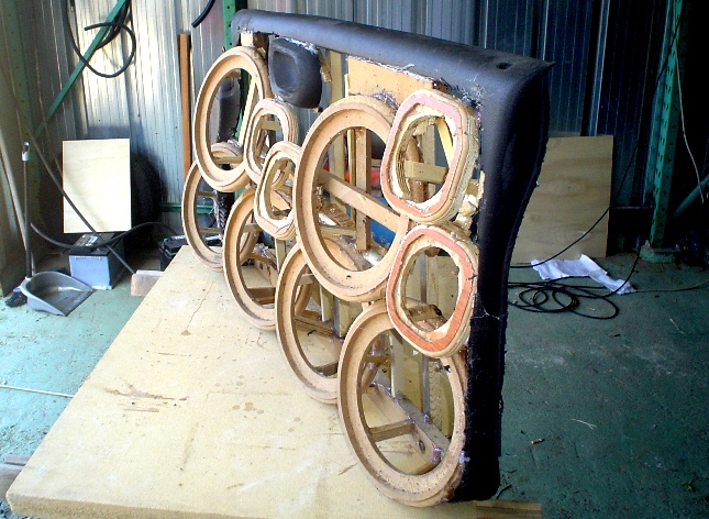

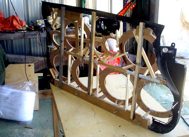

qui puoi vedere l'intero pannello; vista della centinatura da dietro, e già resinato, prove di montaggio-smontaggio effettuate, pronto per la rifiniture dei fori altoprlanti, stuccatura e verniciatura.
[Immagine: 201041223822_DSC09607.JPG]
194,58 KB
[Immagine: 201041223854_DSC09609.JPG]
186,58 KB
[Immagine: 201041223927_Copia%20di%20DSC09613.JPG]
129,19 KB
se il lavoro è fatto con criterio (orientamenti e angolazioni corrette e perfettamente simmetriche dx-sx, creazione ancoraggi con prigionieri e perni passanti annegati, struttura centinata portante, stesura panno accurata, e resinatura SULLA PORTA STESSA), non si presenteranno difetti da correggere, la levigatura e la verniciatura saranno semplici e veloci, in modo da ridurre notevolmente tempi e costi del lavoro.
