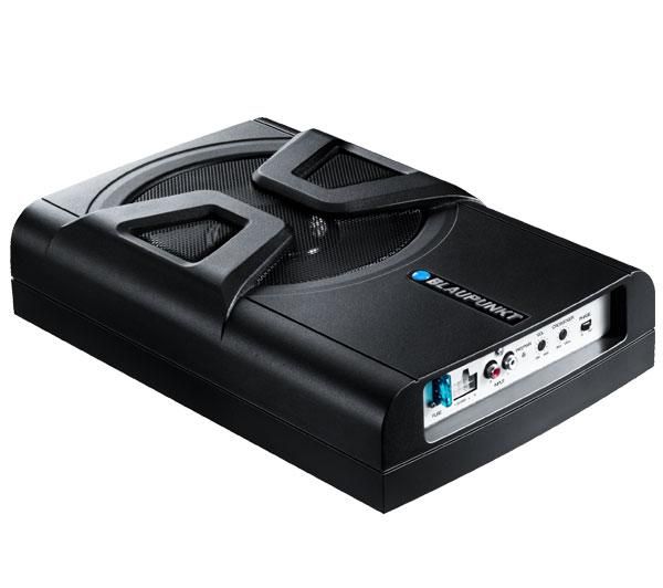

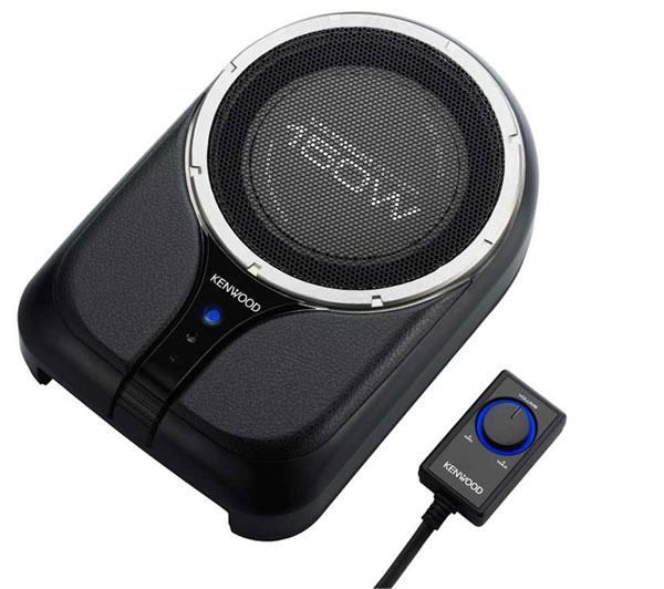

Non intendevo arrivare alla modifica del cruscotto perchè non ne vale la pena.
Pensavo alla costruzione di un box o di fargli utilizzare quelli che si usano nel SQ.
tu come la vedi
sul genere di questi postati in foto.
<b>Immagine:</b><br />[Immagine: 2010827114821_blaupunkt%20thb200a.jpg]<br /><font size="1"> 28,7&nbsp;KB</font id="size1">
<b>Immagine:</b><br />[Immagine: 2010827114847_Kenwood%20ksc%20sw01.jpg]<br /><font size="1"> 43,13&nbsp;KB</font id="size1">
#19
porcherie...[Wink]
#20
non ho detto che deve comprare questi due lo so che sono porcherie ... era giusto per dargli un'idea... non sono le uniche case che fanno questi tipi di sub.
ce ne saranno altre sicuramente migliori?
Premesso che non li ho mai installati sti cosi ma fanno davvero schifo a priori e di qualsiasi marca?
