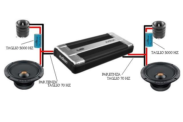

Ciao steve,i watt che eroga l'ampli non vengono dimezzati,stai tranquillo.
Anzi tutto dovresti dirci il modello della tua sorgente,e soprattutto se intendi amplificare il kit con l'audison LRX2.9 che hai citato prima.
Puoi ovviare all'assenza di cross del kit proprio sfruttando il cross elettronico presente nell'ampli,con il quale puoi tagliare in attivo a tuo piacimento il wf (es. 70hz)
Dato che essendo un 2 canali collegheresti wf e tw in parallelo,il segnale arriverà a tutti gli altoparlanti a 70 hz,quindi intervieni in modo "passivo" sul tw tramite condensatori e resistenze collegate in serie sul positivo del tw,in questo modo il segnale sarà ulteriormente filtrato ad una frequenza adatta al tw che si aggirerà sui 5000hz,poi dipende dal condensatore..è un operazione molto semplice e pratica,un'alternativa molto economica(una decina di euro per 2 condensatori e 2 resistenze) ma allo stesso tempo ti permette di ottenere un buon risultato.

L'amplificatore va bene,la nuova serie degli LRX sono dei bei prodotti,certo alla domanda "c'è di meglio",lì dipemde dai gusti ,dagli obbiettivi e ovviamente dai costi.
Sicuramente stiamo parlando di un prodotto assolutamante valido e moderno,nonchè molto potente,secondo me ti basta un LRX2.4 se devi solo fare andare quel kit.
Nella configurazione che ti ho mostrato in precedenza non hai devi acquistare nessun cross in quanto riguardo al wf, usi il cross elettronico dell'ampli che filtrerà il segnale tagliandolo ad una frequenza adatta al wf, mentre per quanto riguarda i tw, montando un condensatore sul suo positivo,fungerà da cross,nel senso che filtrerà ulteriormente il segnale lasciando passare solo le frequenze più alte adatte al tw.
Otterrai un buon risultato,una configurazione attiva/passiva assolutamente accettabile,più o meno come quello che otterresti con un cross passivo dedicato.

Avere un ampli 4 canali, con 2 canali per i tweeter e 2 canali per i woofer, oppure due amplificatori 2 canali, uno per tweeter ed uno per woofer, ti permette di tagliare tutto in attivo da sorgente o ampli.
Mettendo un singolo ampli 2 canali, devi amplificare woofer e tweeter dello stesso lato con lo stesso canale dell'ampli, quindi devi usare un crx passivo.
Non è facile da fare un passivo, specialmente se fatto con certi criteri, e se cambi componenti devi cambiare il passivo.

anche se devo dirti la sincera verità manderei a quel paese il tuo installatore perchè ti ha proposto un amplificatore enorme rispetto al woofer che hai in quanto basterebbe il L'Audison LRX 2.4
o addirittura la linea Audison SR.
Comunque sia ...
Il woofer SV 165 lo tagli in attivo (utilizzando il crossower dell'amplificatore) a 100 max 150 Hz
Con il tweeer ST25 basta filtrarlo con il condensatore che ti da la hertz a 3.3 e ci suoni per tutta la vita.
Ripeto l'amplificatore audison 2.9 è troppo potente per questo kit stiamo parlando di un amplificatore sottodichiarato 2x260w in rms a 4 ohm con un tweeter che ne dichiara 100w max
