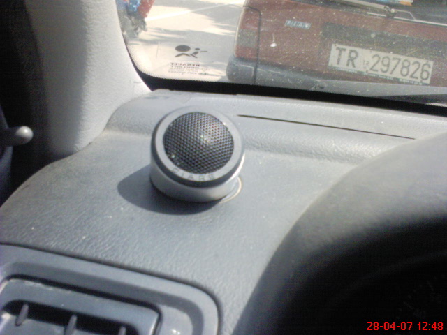

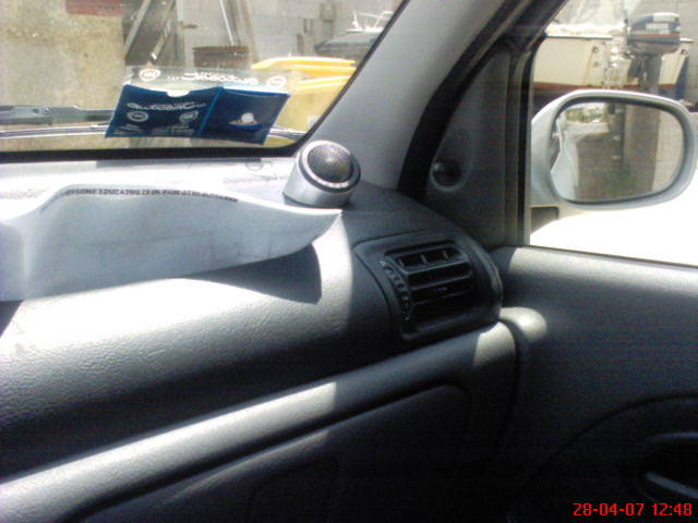

fai cm ho fatto io
vedi un pò se rendo l'idea....
<b>Immagine:</b><br />[Immagine: 2007101143122_200742813723_DSC00213.JPG]<br /><font size="1"> 69,63&nbsp;KB</font id="size1">
<b>Immagine:</b><br />[Immagine: 2007101143147_200742813949_DSC00217.JPG]<br /><font size="1"> 80,41&nbsp;KB</font id="size1">
<b>Immagine:</b><br />[Immagine: 200710114320_2007428131747_DSC00214.JPG]<br /><font size="1"> 79,09&nbsp;KB</font id="size1">
#14
in questo modo nn alteri la struttura della macchina

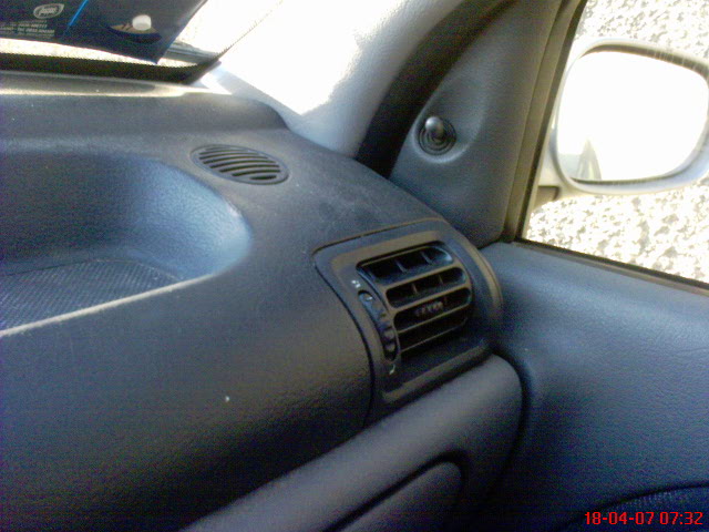

ma li dove le hai messe tu nn ci esce l'aria?
#16
<blockquote id="quote"><font size="1" face="Verdana, Arial, Helvetica" id="quote">Citazione:<hr height="1" noshade id="quote"><i>Messaggio inserito da Roby_Rs</i>
<br />ma li dove le hai messe tu nn ci esce l'aria?
no alla mia macchina nn esce da la
#17
se c'erano quelle grigliette vuol dire ke in qualche modo cmq servivano...
cmq dopo scendo e vedo a cosa servono da me..
#18
<br />se c'erano quelle grigliette vuol dire ke in qualche modo cmq servivano...
nella 106 li puoi mettere comodamente nel triangolino dei retrovisori; se un domani vuoi rimuovere l'impianto e non vedere i buchi, una coppia di triangolini la trovi facilmente allo sfascio, o in qualsiasi dealer peugeot.
#19
ma per i buchi nn mene frega niente!!! come hai detto te poi i triangolini si trovano..ma lo sai per certo che ci stanno?quanto spazio occupa un tweeeter in norma..
#20
<br />ma per i buchi nn mene frega niente!!! come hai detto te poi i triangolini si trovano..ma lo sai per certo che ci stanno?quanto spazio occupa un tweeeter in norma..
dipende ovviamente dalle dimensioni del complesso magnetico, e della camera di risonanza.
i tw uso car da 25-28 mm di solito hanno profondità contenute.
nel tuo caso, poichè i triangolini non sono molto profondi, puoi adottare dei tw con il classico alloggiamento a "tazzina", in modo da applicarlo esternamente; oppure se sai lavorare la vetroresina, puoi creare un supportino per il tw, resinare il tutto e riverniciare il traingolino.
avresti anche un effetto estetico eccellente.
ciao.
