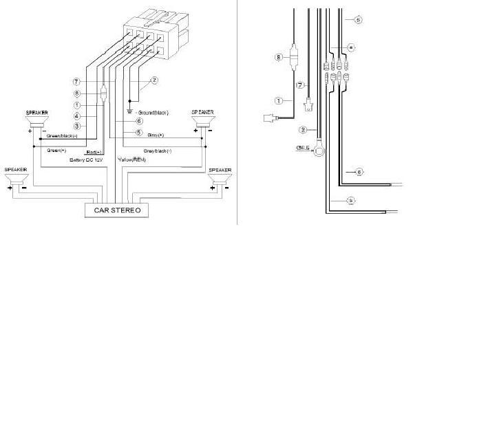

non è che è l'autoradio che ha problemi a sto punto? puoi provare con un altra autoradio per vededere se è quella la causa....
#12
pensavo anke io ma ho usato 3 autoradio e con tutte e tre fa lo stesso, si spengono

ce qlc di sbagliato.....ma senza vederlo di vista sto impianto credo che sia na cosa un po difficile da risolvere....eppure nn ci sono poi cois tanti collegamenti da fare
#14
c'è uno spinotto con 8 pin, sono 8 fili, ho la foto del collegamnto, ma non so come meterla qui

prova a cliccare su allega file quando rispondi a un messaggio e poi alleghi la foto....
#18
<div align="center" id="quote2"><table class="quote"><tr><td class="quotetd"></td></tr><tr><td class="quotetd2"><span class="quotetext">posodj ha scritto:
<br />prova a cliccare su allega file quando rispondi a un messaggio e poi alleghi la foto....
<b>Immagine:</b><br />[Immagine: 200851163023_Immagine.JPG]<br /><font size="1"> 28,28&nbsp;KB</font id="size1">

#19
questo è il connettore iso...cosa vuoi sapere?
#20
io ho collegato come c'è nello schema, ma non va, l'autoradio si spenge, cioè nnon si illumina più e non si sente
