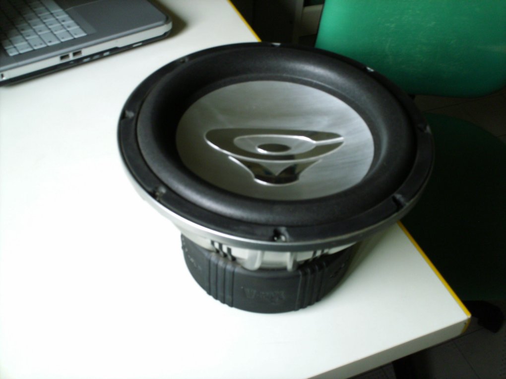

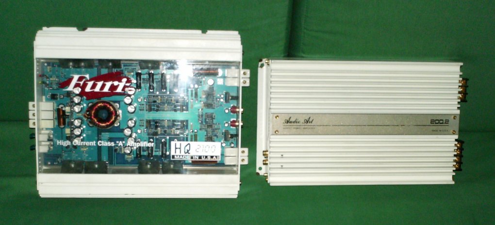

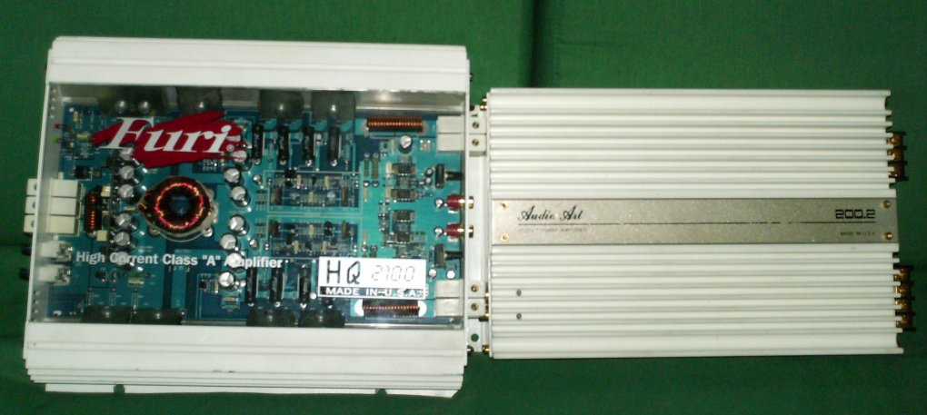

ciao a tutti... ancora passerà 1po' d tempo x l'installazione completa dell'impianto. tuttavia ho già tt le componenti da installare quindi posto qualche fotuccia x farvi vedere di cosa si tratta...metterò su un'autoradio jvc sh1000, un 2 vie peerless resolution6, un ampli audio art x il front, un subwoofer cerwin vega v-max10.2 spinto da un furi hq2100... sono sicuro ke verrà fuori qualcosa d veramente ben suonante[Big Grin]

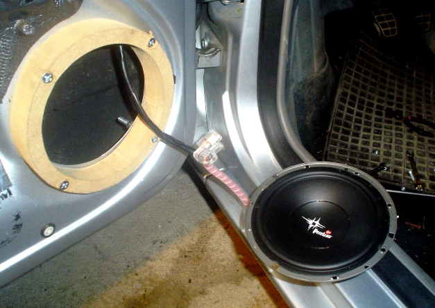

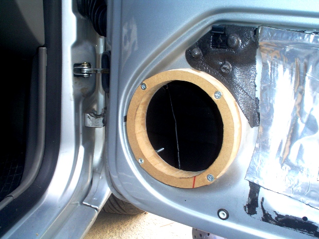

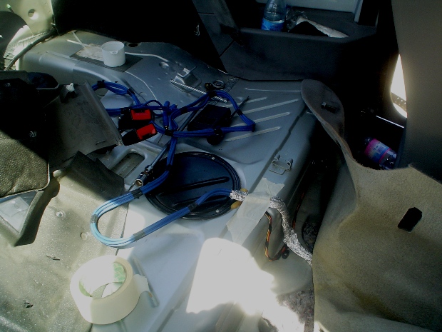

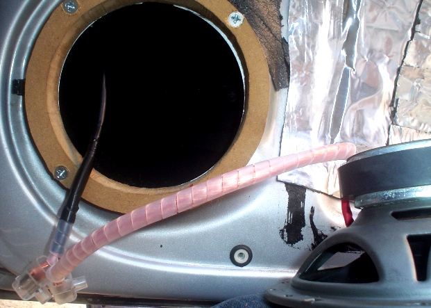

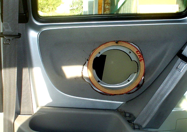

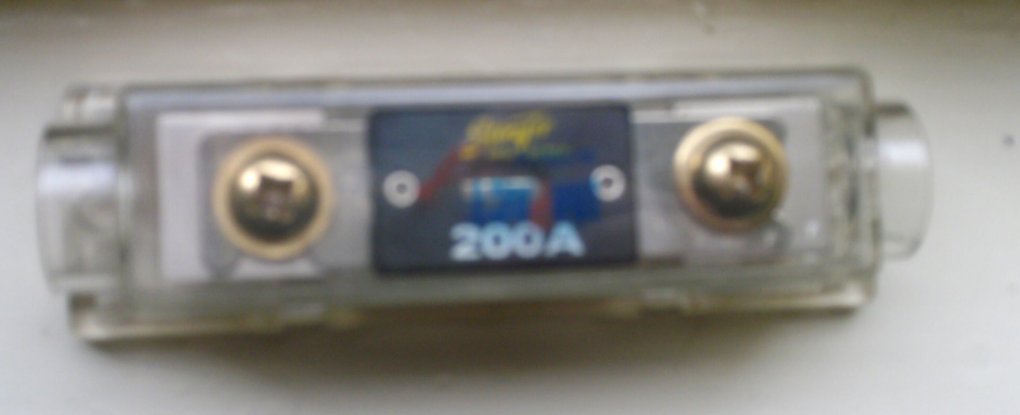

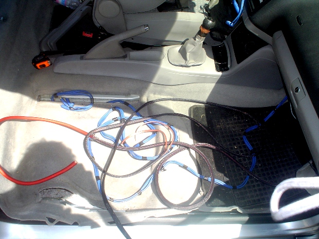

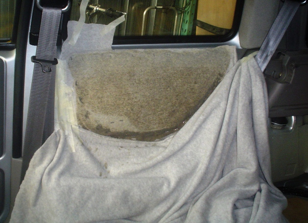

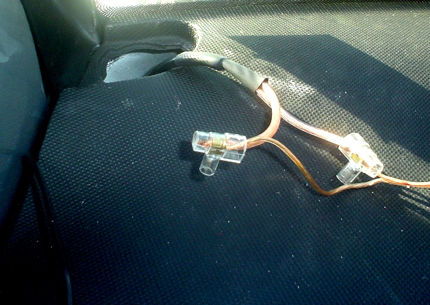

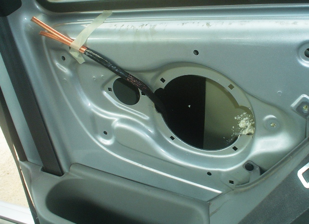

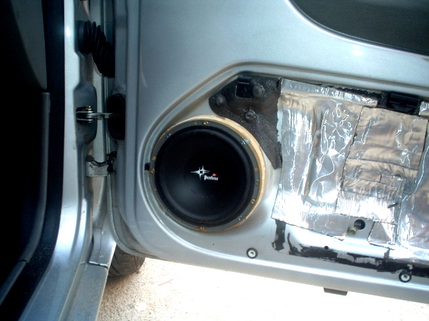

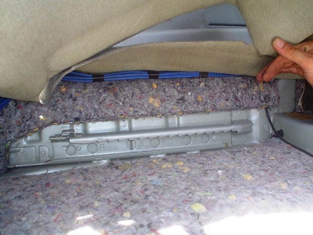

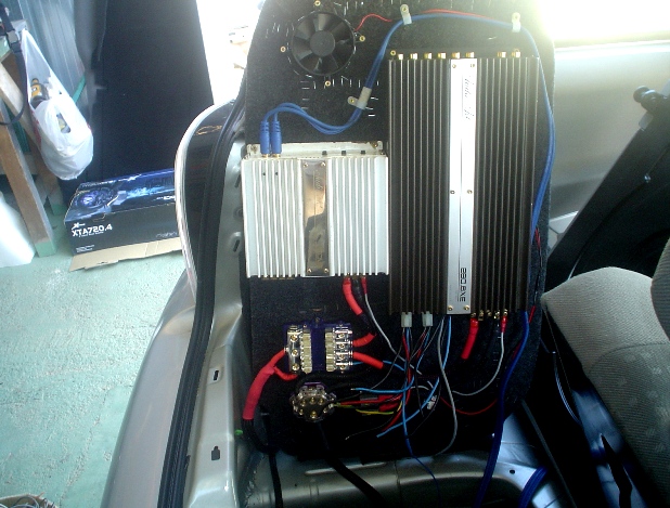

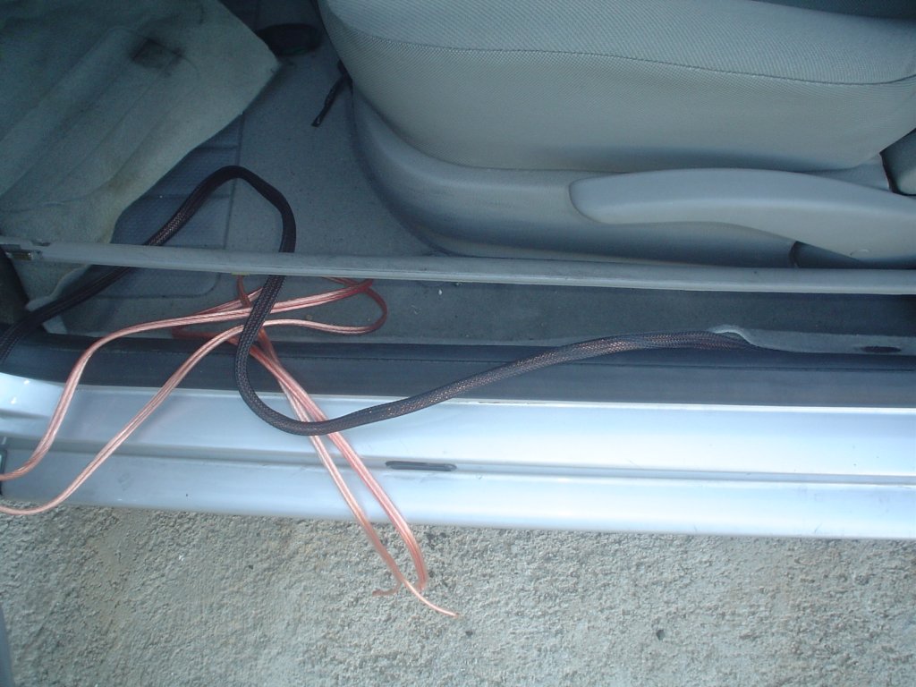

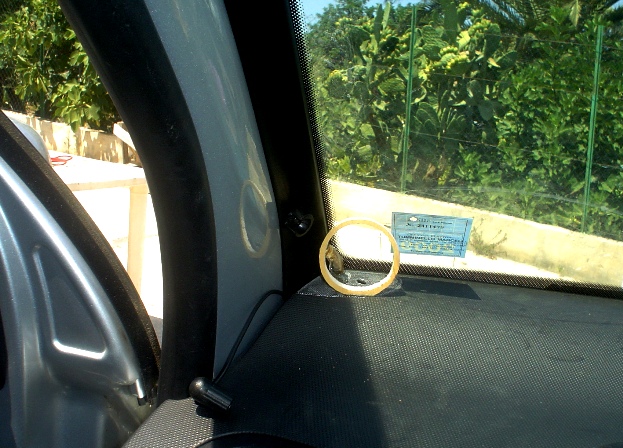

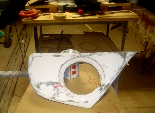

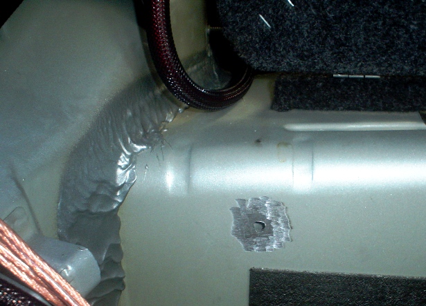

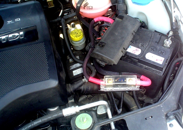

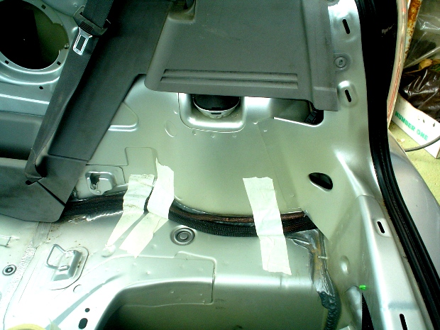

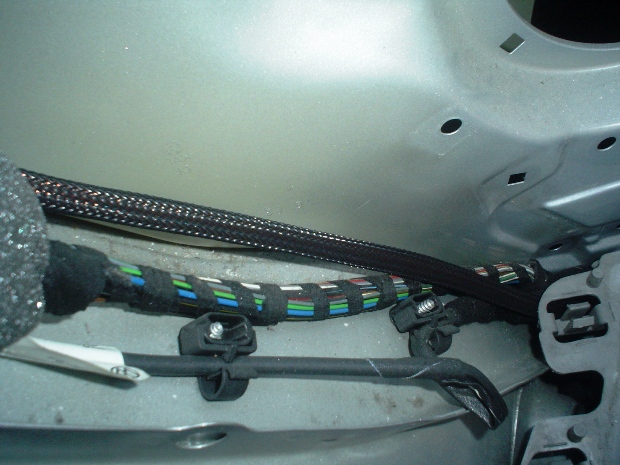

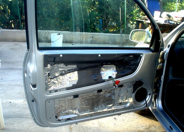

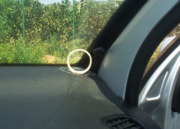

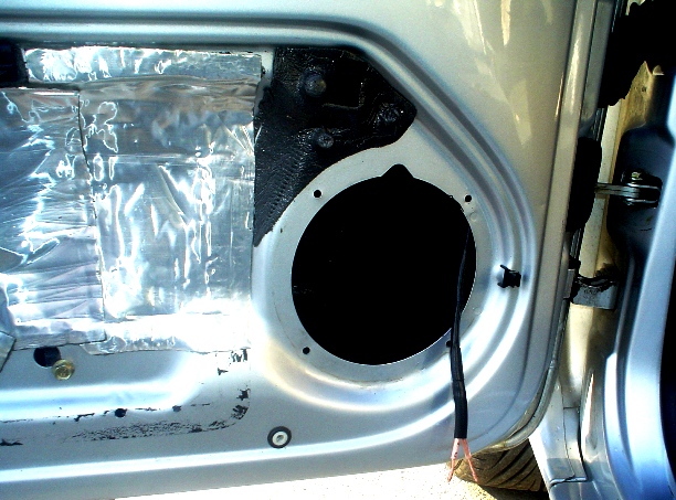

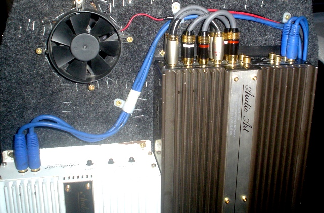

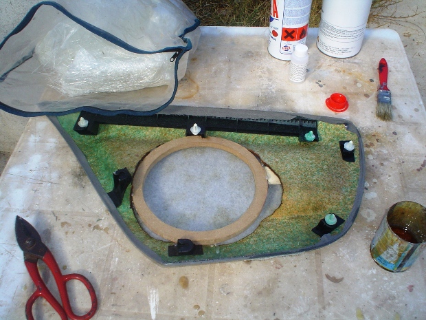

ad ogni modo finalmente l'impianto è pronto e posso finalmente godere d buona musica e 1 gran piacere d'ascolto...il progetto prevede 2 vie anteriore peerless resolution spinto da un audio art 260.6xe d cui i 4 canali sui woofer (in mono)e 2 sui tw; insonorizzazione portiere, anelli in mdf per installazione mdwoofer da 16, alloggio tweeter in vtr verniciati in nero opaco puntinato x riprendere il colore del cruscotto, subwoofer posteriore nel fianchetto laterale modificato e lavorato ank'esso in vtr per alloggiare in bimbo monacor sph-200tc spinto da un audio art 100ms. il portabagagli prevede 1 botola "antifurto"(si spera)[Big Grin] dove sono alloggiati i 2 ampli, la vetola x il raffreddamento il distributore d corrente e il relè(sotto fusibile) x l'accensione degli ampli e ventola...cavo di corrente 2 awg, cavo di potenza 2.5. adesso le foto:
iniziamo dal cablagio

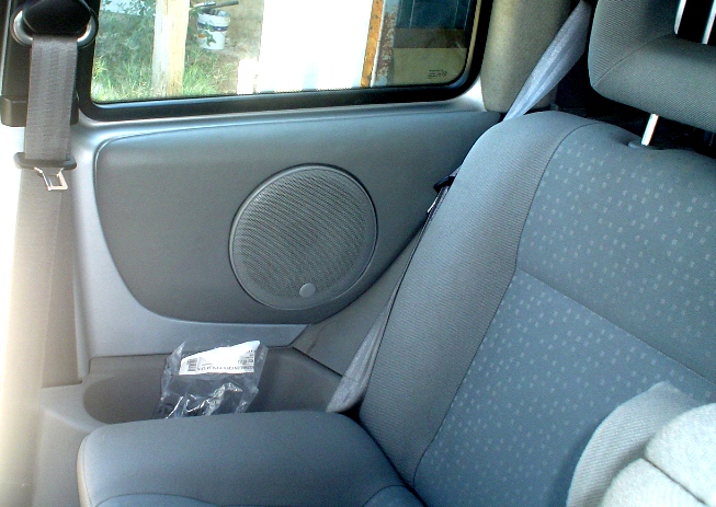

data l'elevata mole di bastardi ke aprono le auto e fanno razzia di componenti, l'intero impianto è stato studiato in modo da evitare d dare troppo nell'occhio aprendo il protabagagli e le portiere( infatti all'anteriore è tutto in predisposizione) e gli alloggi dei tw si mimetizzano xfettamente con il cruscotto...il sub è nel fianchetto e la griglia ke lo copre si mimetizza ank'essa col pannello in cui è installato. manca da fare qualche piccola modifica all'interno della botola( solo x qnt riguarda dei cablagi) e se necessario qlk attenuazione o ritardo ai tw.
non posso ke ringraziare max xkè è riuscito a dar vita al genere d impianto ke volevo e x esserci riuscito alla perfezione[Wink][Wink]
sono molto soddisfatto..
l'ascolto è molto piacevole, sui piani orchestrali si comporta molto bene e non indurisce; a volte pero', in alcuni pezzi il sub resta leggermente arretrato e non riesce a star dietro al fronte, ma questo solo a volume elevato o su pezzi troppo veloci tipo dance o elettronica ( ma considerando ke l'impianto ha una taratura da ascolto è + ke normale)... tutto sommato sono MOLTO SODDISFATTO.. finalmente dopo tante peripezie anke io ho 1 impianto ke tale puo' definirsi[Big Grin]

Complimenti...Tra qualche anno forse arriverò da solo ad avere un impianto serio anche io...E' proprio bello e la cosa che mi piace di più è che non hai sconvolto gli interni della macchina ma hai lasciato tipo come se fossero nelle predisposizioni originali [Big Grin][Big Grin][Big Grin]

praticamente l'intero impianto è in predisposizione originale... nei fianchetti posteriori c'erano le predisposizioni x 1 kit 2 vie e il mitico max è riuscito a trasformar la fiancata dell'auto in 1 cassa chiusa x il mio piccolo monacor...[Big Grin][Big Grin]
