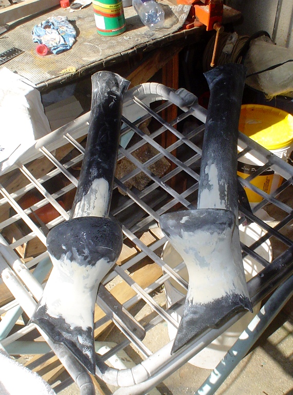

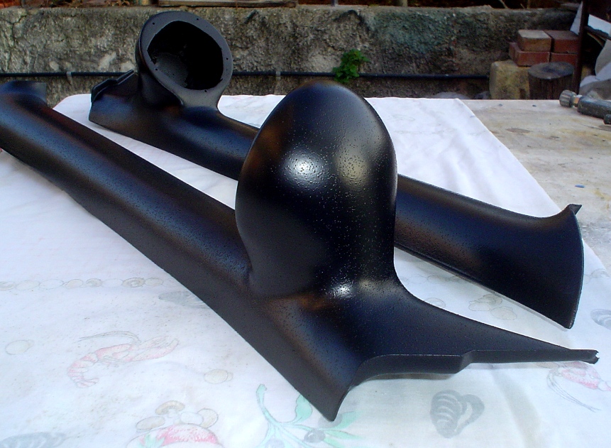

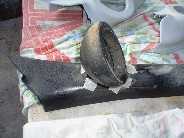

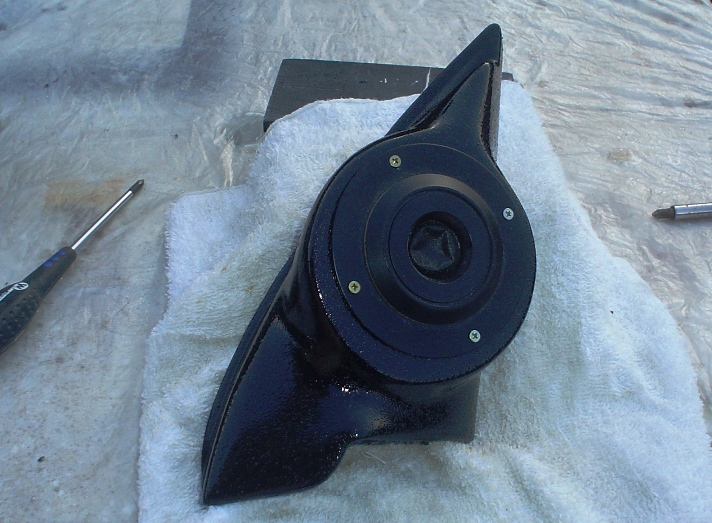

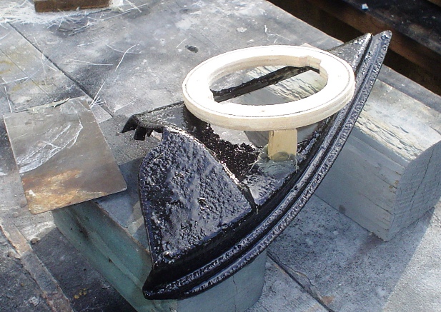

Michi, per imparare a costruire con la VTR, puoi iniziare con qualcosa di più semplice, giusto per apprendere i rudimenti:
[Immagine: 20083620443_DSC01909.JPG]
163,86 KB
[Immagine: 200836204444_DSC02028.JPG]
152,84 KB
[Immagine: 20083620468_DSC03675.JPG]
174,84 KB
[Immagine: 200836204657_DSC03691.JPG]
174,22 KB
[Immagine: 200836204738_DSC03800.JPG]
210,27 KB
[Immagine: 200836204927_DSC03786.JPG]
157,63 KB
[Immagine: 200836205051_DSC03884.JPG]
265,67 KB
[Immagine: 200836205124_DSC03894.JPG]
275,74 KB
Imparare non è difficile; ma occorre conoscere i materiali, e sapere come usarli.
per il resto, olio di gomito e riflettere prima di agire.
ciao!

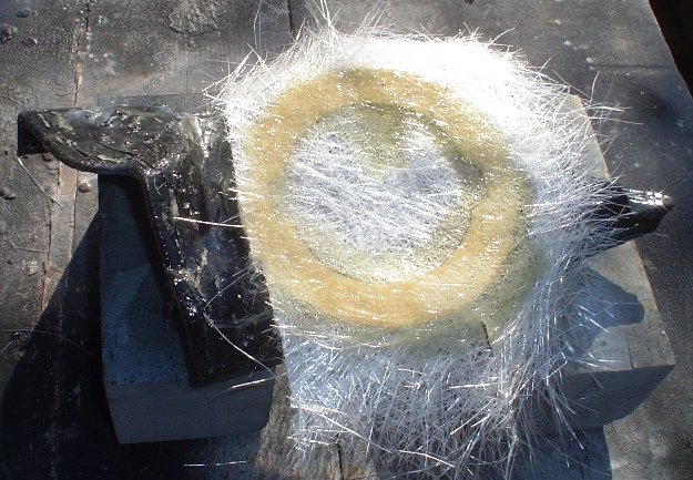

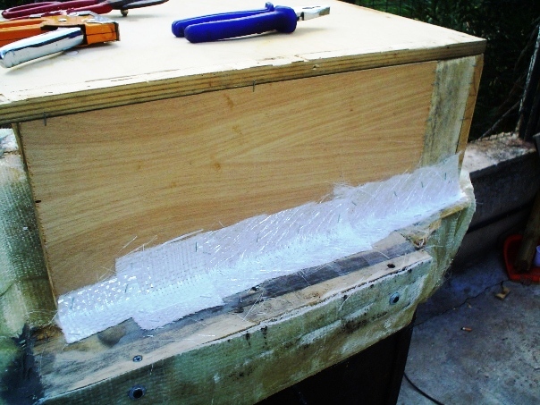

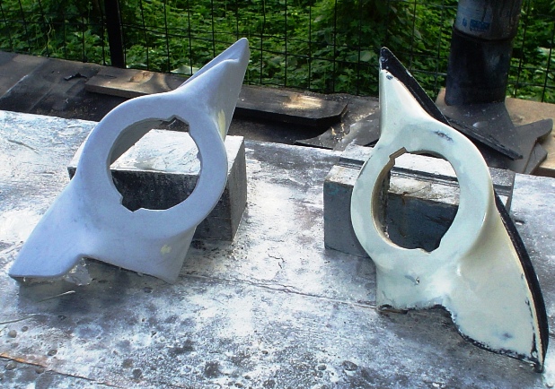

vi posto un paio di foto per farvi capire una cosa;
[Immagine: 200836222056_DSC03674.JPG]
176,75 KB
[Immagine: 200836222228_DSC02849.JPG]
165,39 KB
nella prima foto, vedete della fibra di vetro.
nella seconda foto, vedete della fibra di vetro.
ma notate la differenza di tessuto; molto
leggero, e intrecciato disordinatamente il primo,
pesante e intrecciato come un tappeto il secondo.
capite da soli, guardando le foto, le differenze
applicative dei due diversi tessuti... il primo è
per lavori piccoli, leggeri, per riempire piccole
cavità o creare accoppiamenti di oggetti curvi,
con sottosquadra, etc.
il secondo è ovviamente più consistente, e quindi p
iù strutturale, e si presta a lavori di grossa portata,
laddove sono richieste caratteristiche di resistenza
meccanica notevole.
ovviamente anche la resina che si andrà ad utilizzare, dovrà
essere preparata diversamente; caricata in modo normale con
il suo catalizzatore, e non diluita, con il primo tipo di
tessuto;
caricata con meno induritore (per via dei tempi più lunghi di
lavorazione...o rischia di indurirsi mentre ancora dovete
applicarla), e abbastanza diluita, con i tessuti pesanti e più
difficili da impregnare a fondo.
