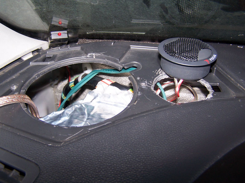

allora .... vi avevo promesso medi e tweeter ..... ebbene eccoli qui
[Immagine: 2009330224614_Immagine%20066.jpg]
129,23 KB

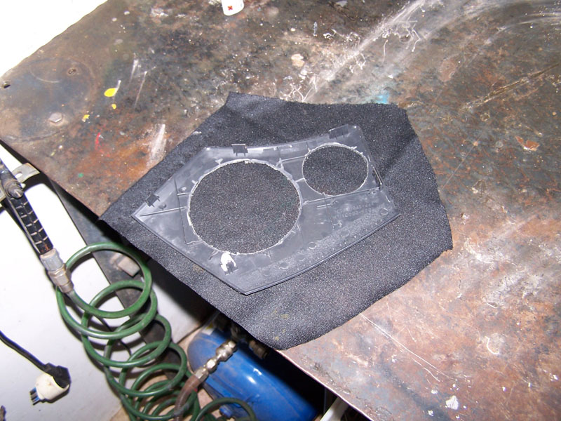

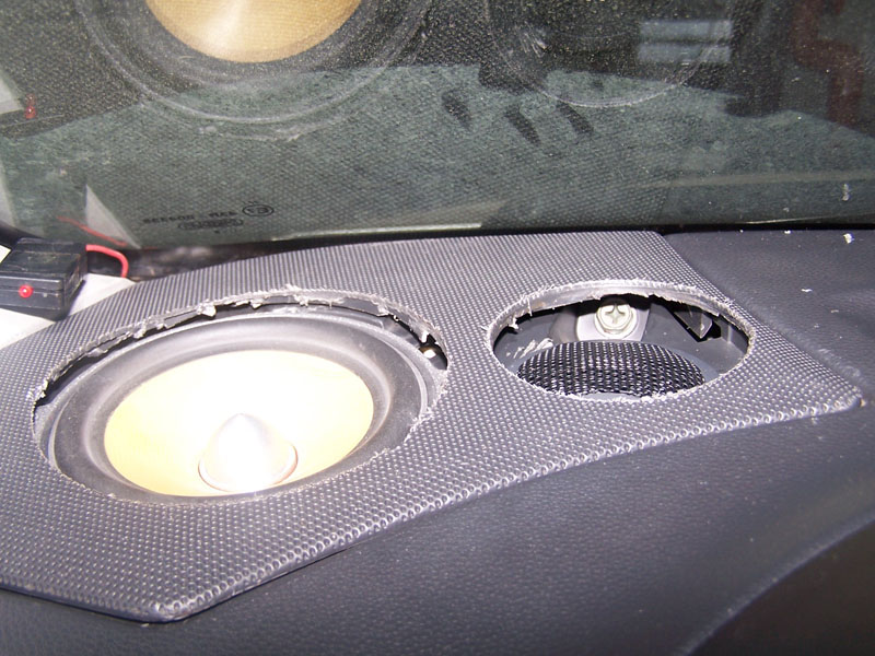

il tweeter è stato posto vicino al medio .... inutile dire cosa ho patito per fare quel foro in quel punto per piazzare il tweeter ..... infatti ho usato una sega a tazza ..... ma per farla girare e segare ho usato le mani perchè li iltrapano non ci entra ...... nella plastica sottostante i medi ho messo del butyflex per irrigidire un pochino.

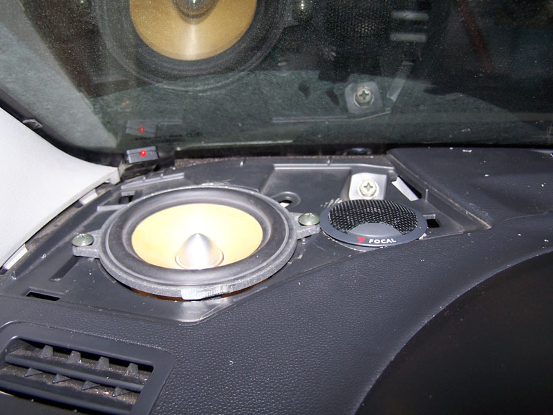

dopo di che ho forato le griglie di serie per far si che medi e tweeter avessero tutto lo sfogo necessario
[Immagine: 2009330224849_Immagine%20068.jpg]
124,97 KB
[Immagine: 2009330224921_Immagine%20074.jpg]
156,51 KB

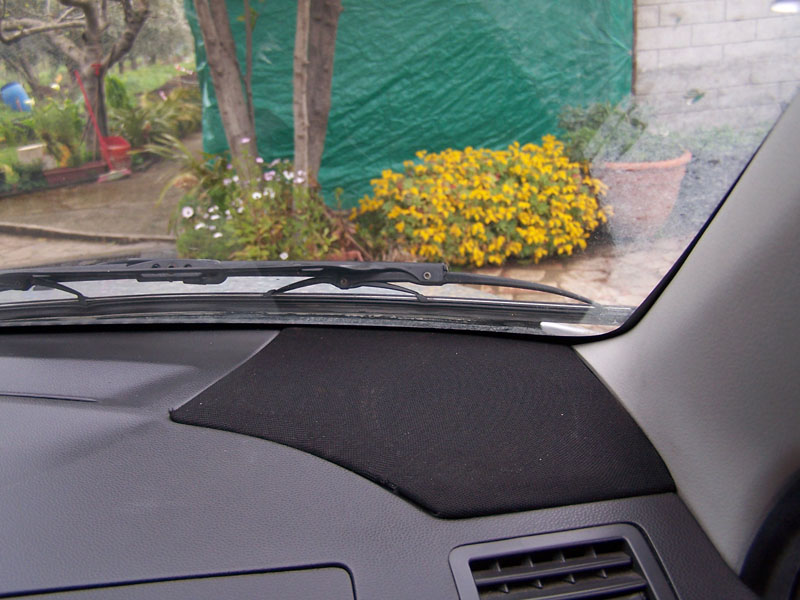

dopo di che ho rivestito le griglie in tela acustica nera
[Immagine: 200933022500_Immagine%20080.jpg]
171,54 KB
ed ecco il risultato
[Immagine: 2009330225030_Immagine%20081.jpg]
127,84 KB

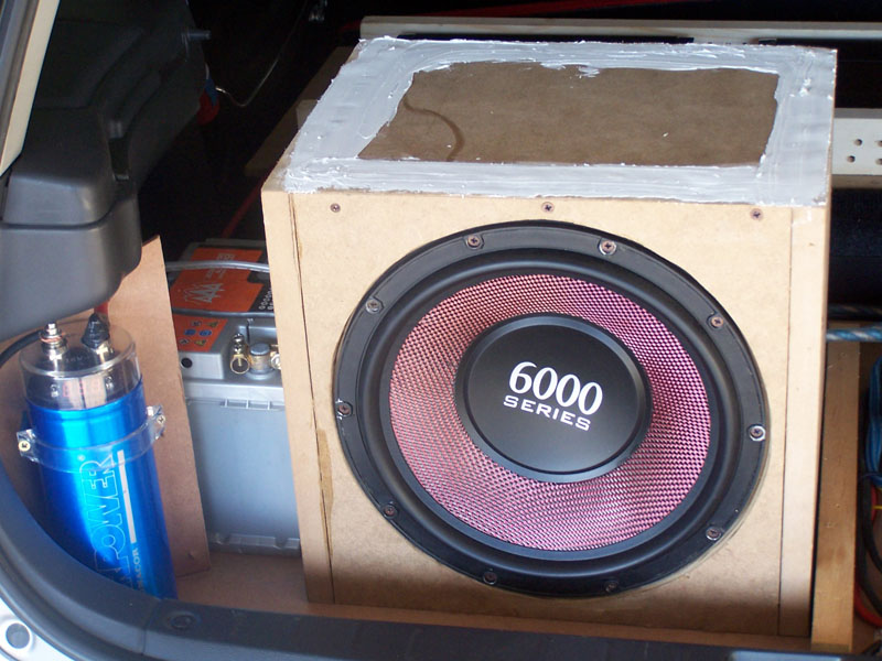

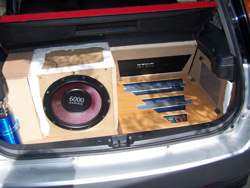

poi....tornando al bagagliaio .... ho cambiato progetto per il sub .... ho segato la cassa e lo messo in cassa chiusa .... devo dire che rende davvero di più, è più coposo e più preciso e( strano ma vero ..... ma così mi avevano detto ) scende di più. con i lt mi sono tenuto un pò più largo di quelli dati dalla casa ed ho avuto anke un'altro notevole vantaggio oltre a quello acustico : ho ricavato un posto per la seconda batteria visto che ho ridotto il sub
[Immagine: 2009330225326_Immagine%20072.jpg]
139,16 KB
lo spazio è abbastanza lungo da farci entrare un batteria da 100ah !!!
Lo spazio ovviamente verra chiuso e non si vedrà nulla.

stai attento alle riflessioni del tw sul vetro... è un pò mal messo...non potevi inclinarlo un pò?? vedo che di spazio ne hai! nn mi piace se punta sul vetro.. però se lavori bene sulla taratura (ritardi, celle ecc) potrebbe venirti fuori un buon lavoro!
il medio nn è ben messo... è appoggiato male sulla plastica... se nn potevi avvitarlo su un anello di legno (è sempre la miglior cosa) almeno intorno al cono dagli una passata di colla caldo per evitare sfiati...
quella che hai comprato te non è lana di vetro... quest'ultima è color gialla e a contatto con la pelle pizzica un pò! quindi stai tranquillo[Smile]

ma la batteria nel vano motore e quella nel bagagliaio come le hai collegate?
#38
sono collegate tramite il portafusibili nel bagagliaio ..... ha 2 entrate collegate....su una arriva il positivo della batteria davanti e sull'altra il positivo della batteria nel bagagliaio....i negativi a carrozzeria.

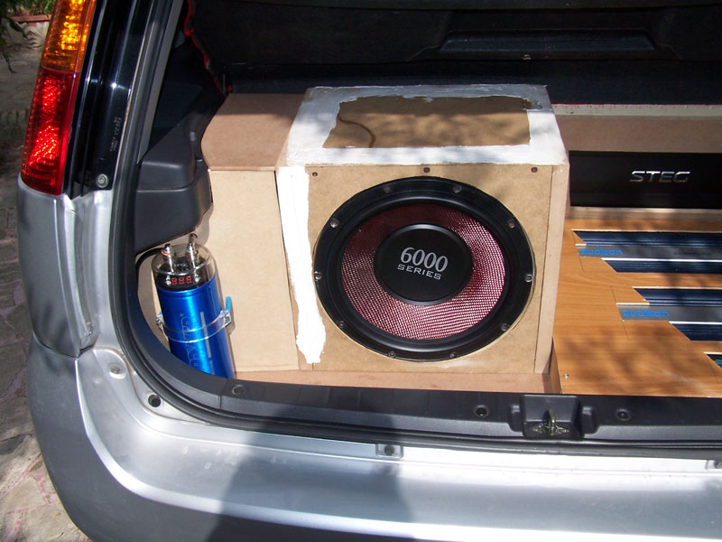

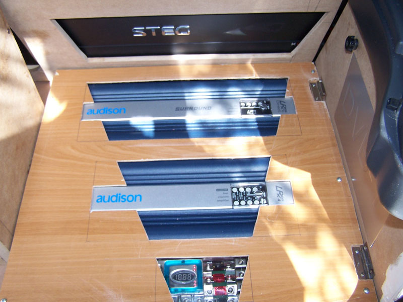

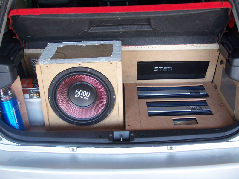

eccoci qui dopo le festività .... i lavori sono rallentanti causa tanti impegni ..... cmq sia ho realizzato un nuovo coperchio ampli e chiuso il vano batteria accanto al sub e vi posto subito subito le foto
[Immagine: 2009414115251_Immagine%20084.jpg]
118,15 KB
[Immagine: 200941411539_Immagine%20086.jpg]
130,44 KB
[Immagine: 2009414115334_Immagine%20087.jpg]
128,85 KB
ho iniziato nke la taratura e sono sorti non pochi problemi soprattutto per la medio bassa .... quei focal in portiera mi stanno dando noie .... o scendono troppo ( sembra di avere il sub davanti ...... belissimi ma l'escursione aumenta vertiginosamente e al punto da cozzare dosso le griglie e sembrano non reggere la potenza al punto di stare dietro a medi e tweeter ) o salgono male ...... il problema è che non riesco a tarare gli steg ..... cmq con qualche notte insonne credo di riuscir a correggere il problema..... anke se sto già pensando ad un cross elettronico ... allora la situazione cambierebbe .....

bellissimo il doppio fondo![Big Grin][Big Grin][Big Grin]
che tagli fai adesso sul fronte? per la troppa escursione basta un passa alto sui 60/80hz 12/otc sul fronte!
