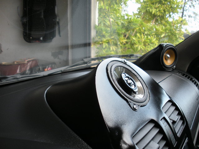

ciao seicento(Flavio)... ottimo lavoro... tuttavia avrei pensato ad una struttura del medio integrata al montante e alla predisposiozione originale del medio... diciamo allungando il montante... cmq complimenti i tuoi lavori sono sempre eccellenti!!!
in effetti l'idea all'inizio era quella ..... anke perchè sul sito focal le serie utopia è montata in quel modo .... però con il medio da 10 avevo paura di ritrovarmi con un "batocchio" non proprio belissimo...così bene o male riprendo le linee a "palpebra" della strumentazione. Cmq si .. anke quella sarebbe stata un'idea niente male.

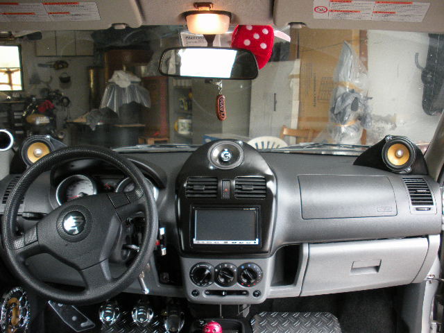

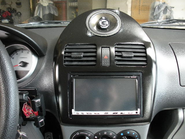

eccoci all'apice del mio progetto malefico...ormai l'impianto è tutto montato e ... apparte ritocchi estetici qua e la ( devo ri-impellare gli sportelli anteriori ) il mio impianto volge al termine. Vi vado a presentare dunque il mio cruscotto.
Cominciamo dagli ultimi lavori sul canale centrale...ovvio che quella zozzata di diffusore è momentaneo e verrà cestinato il primo possibile.

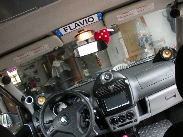

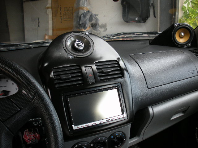

ed ecco una panoramica di tutta la medio alta ..

Complimenti, hai integrato il canale centrale alla perfezione...

Scherzi a parte non ho seguito molto... il canale centrale come lo fai lavorare?
AMP: TW/MID/WF: ???
AMP: SUB: ???
#39
sono felice vi piaccia... il canale centrale è gestito dal processore dolby digital/dts/dsp integrato nella sorgente ( una delle ultime ad averlo avuto integrato[:5][:7]) funziona ne più ne meno di come funge in un home thetre : con i film, i concerti e tutti i dvd con audio in fomrato dolby, con la musica in formato dts ( ne girano pochi ancora ma sono da orgasmo per qualità , in modalità dsp con qualsiasi brano .... oppure spento se si vuole sentire la musica nel classico formato 2.1
