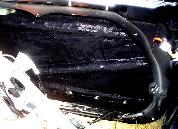

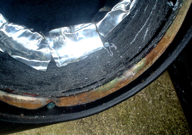

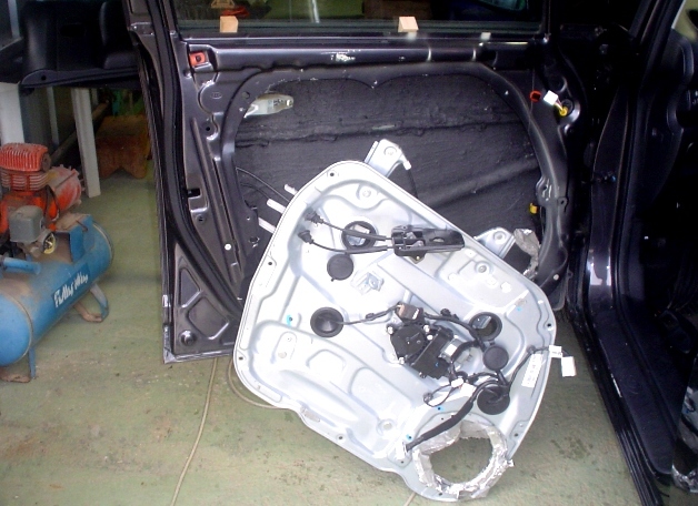

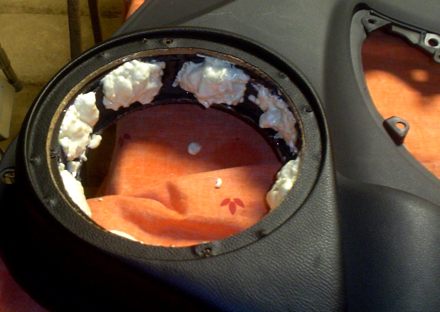

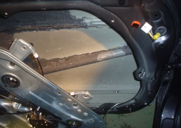

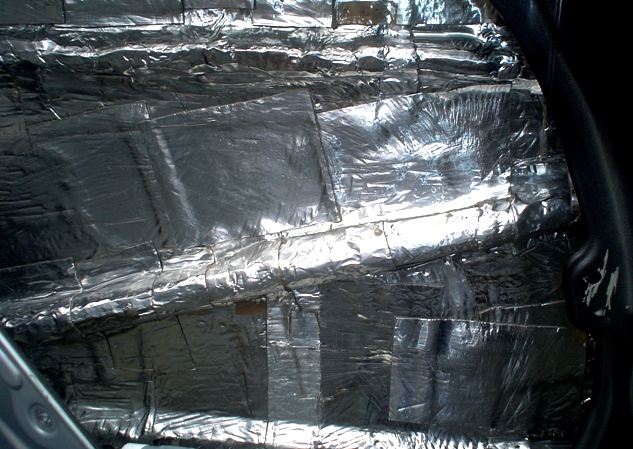

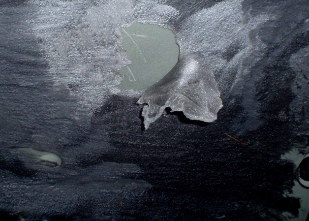

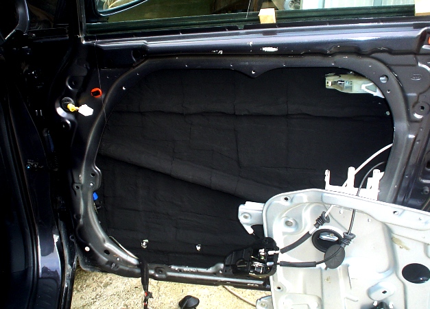

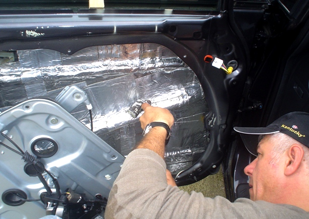

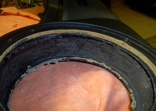

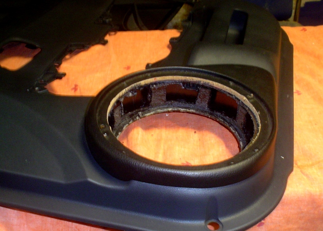

Visto che il mio caro amico Avv. Paolo ci tiene, ecco alcune foto relative agli interventi che sto effettuando.
al momento mi sono dovuto dedicare, come detto, all'insonorizzazione, al ripristino delle tasche e alla modifica dei cablaggi di potenza:

come detto, un wf da 8" necessita di cure installative e di insonorizzazione ben superiori ad un comune mediobasso da 16,5; ragione per cui ho dovuto rifare completamente l'insonorizzazione, e ho dovuto anche modificare pesantemente le tasche.
per la cronaca; ora la portiera è blindata.
seguirà una rivisitazione della disposizine delle elettroniche, l'implementazione di un ulteriori finale e di un x-over attivo per alleggerire le celle passive necessarie, e una ritaratura completa di tutto il sistema.

1) consegna machina senza cerniere copri vani posteriore e senza maniglia
2) trovate 2 o tre giunture di cavo da ogni speaker al crossover
3) insonorizzazione finta
4) elettroniche montate malissimo su tavoletta di legno
5) tasca woofer semimarcita da acqua
6) alloggiamento medi fatto a fantasia
7) crossover con componenti non saldati
continuo??
inutile dire che la macchina non suonava!!
