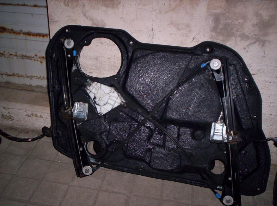

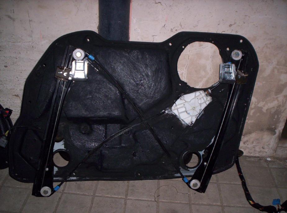

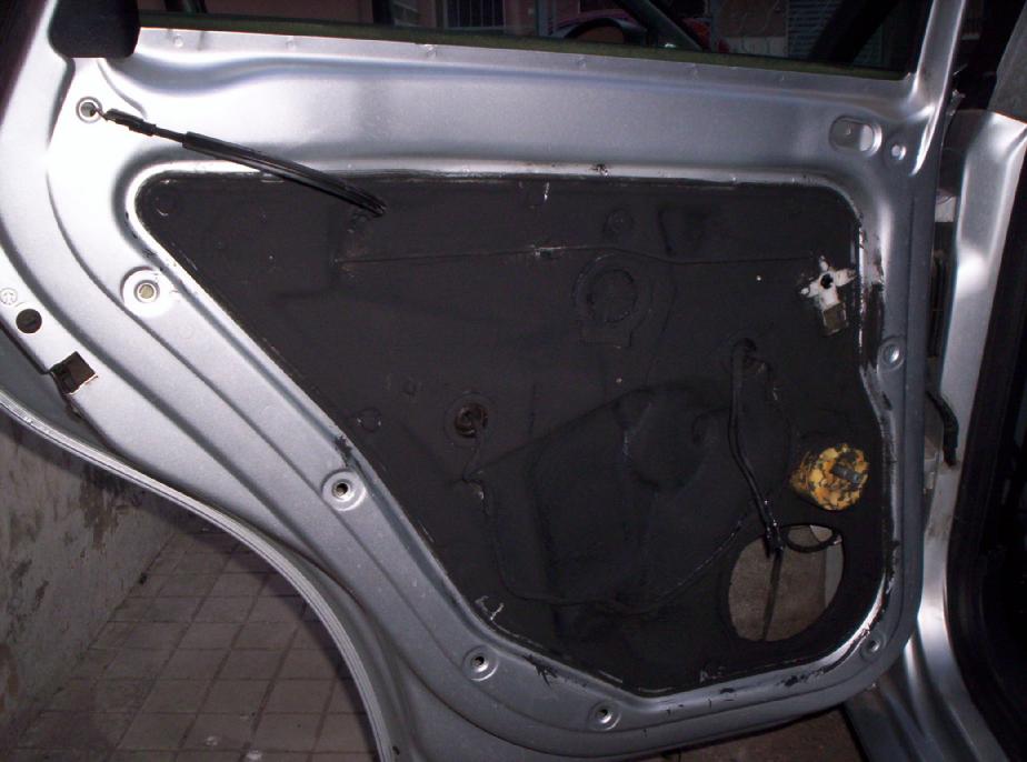

Sportello posteriore trattato con 2 strati Brax:
[Immagine: 2009612232017_34.jpg]

Ragazzuoli buonasera, oggi finalmente ho rimontato gli sportelli e tutto è andato bene, un pò mi ero spaventato perchè molti mi hanno detto che nel rimontare dovevo stare attento ai braccetti che sono delicati e il vetro non sale bene e si blocca e altre cosette, e invece tutto è filato liscio, funziona tutto [Big Grin][Big Grin][Big Grin][Big Grin][Big Grin][Big Grin][Big Grin]................
Oggi ho dato la terza mano negli sportelli posteriori e nel lamierino anteriore sportello e ho costruito , tengo a ripeterlo, con il grande aiuto di mio cugino, gli spessori in legno per i woofer anteriori e posteriori e poi anche li ho dato tre passate di brax in modo tale che tutto sia un unico pezzo con lo sportello sia avanti che dietro. Ho insonorizzato anche li dove potevo il baule e in particolare il tappo in plastica che vibrava parecchio, tanto con 5 kg di brax potevo trattare tutto il vialetto di casa mia [Big Grin][Big Grin][Big Grin][Big Grin][Big Grin].....

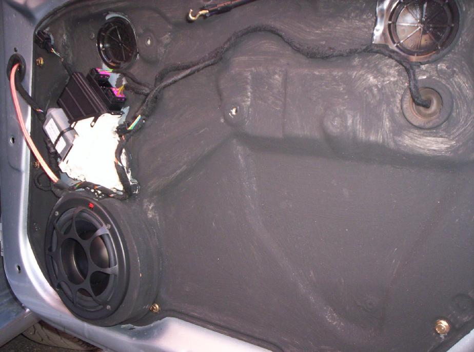

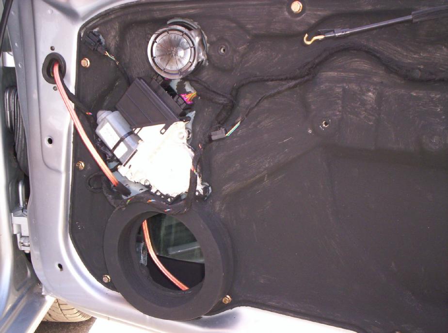

Sportello anteriore lato passeggero con spessore legno e brax:
[Immagine: 20096150120_39.jpg]
70,5 KB

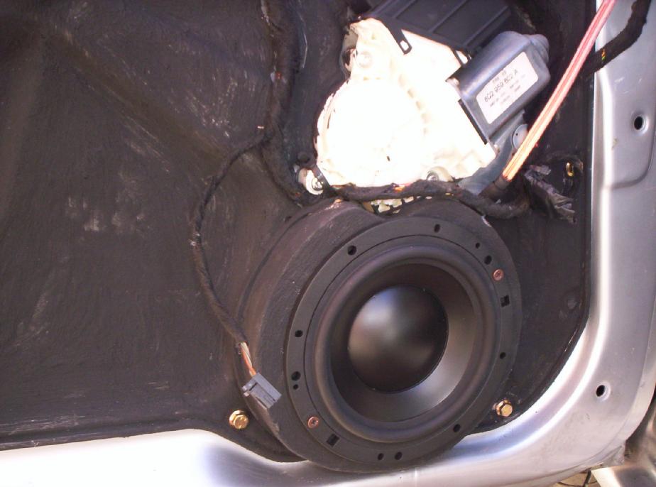

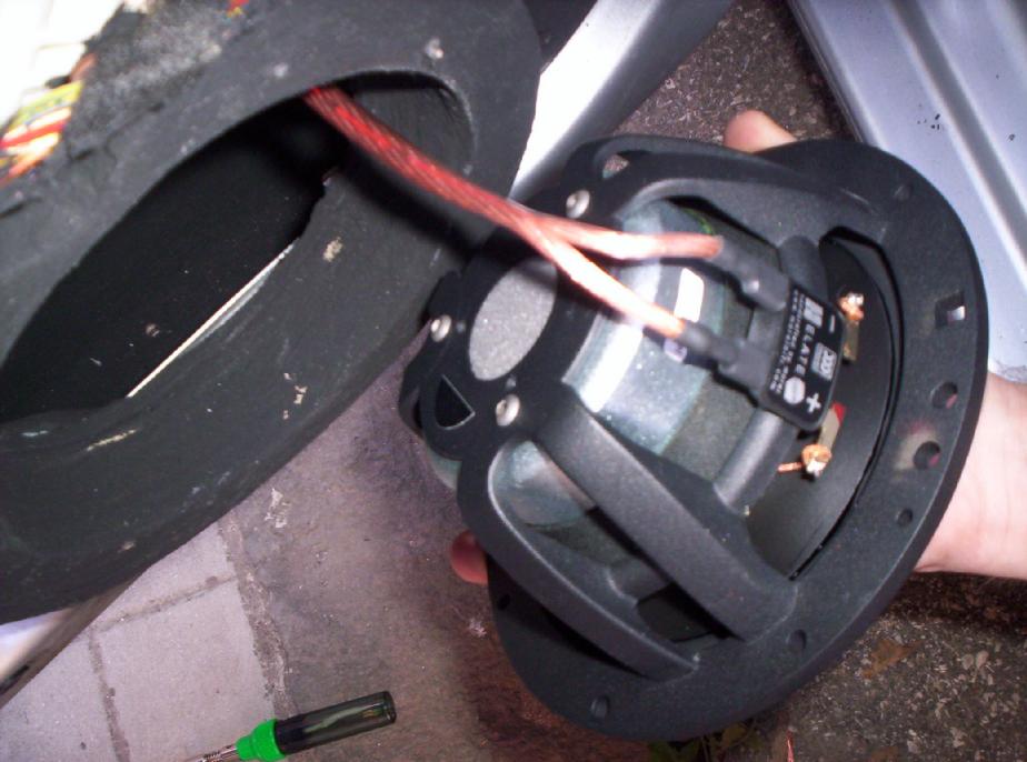

Elate SW6 anteriore con spessore legno in sportello e brax:
[Immagine: 20096150132_41.jpg]
64,5 KB

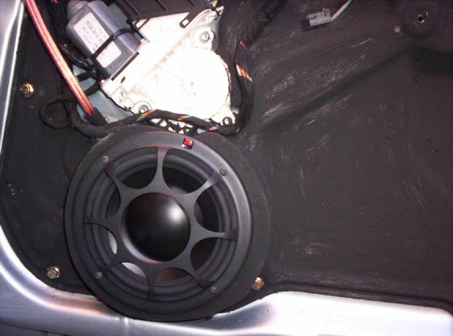

Elate SW6 collegato:
[Immagine: 200961501347_42.jpg]
75,53 KB
Elate SW6 con griglia originale:
[Immagine: 200961501427_44.jpg]
66,88 KB
Sportello anteriore destro con woofer in spessore e griglia morel:
[Immagine: 20096150158_45.jpg]
71,37 KB

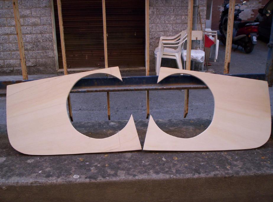

Sagoma tappo sportello anteriore copri woofer:
[Immagine: 200961501618_52.jpg]
81,47 KB

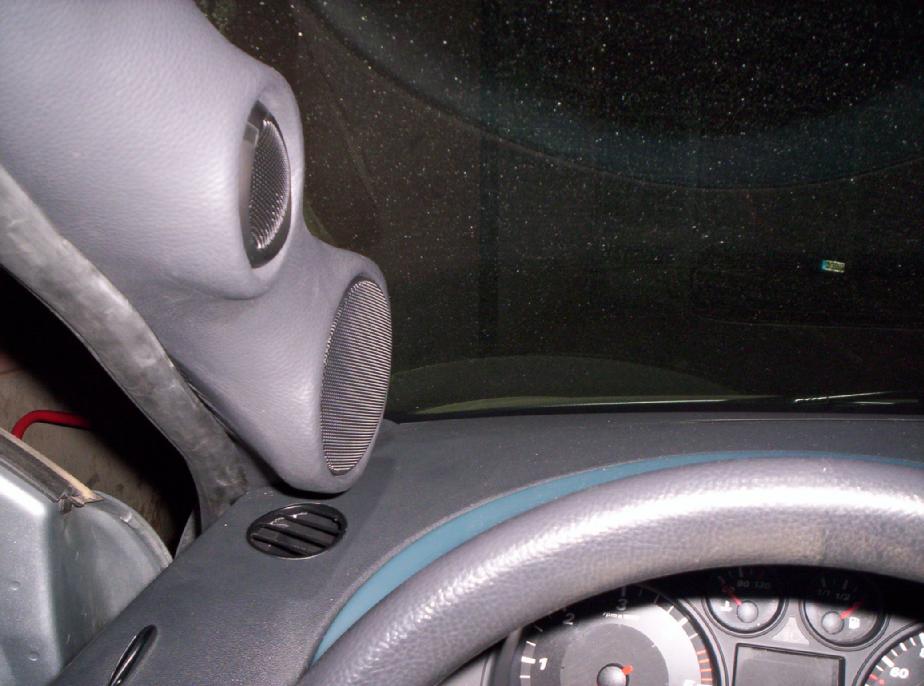

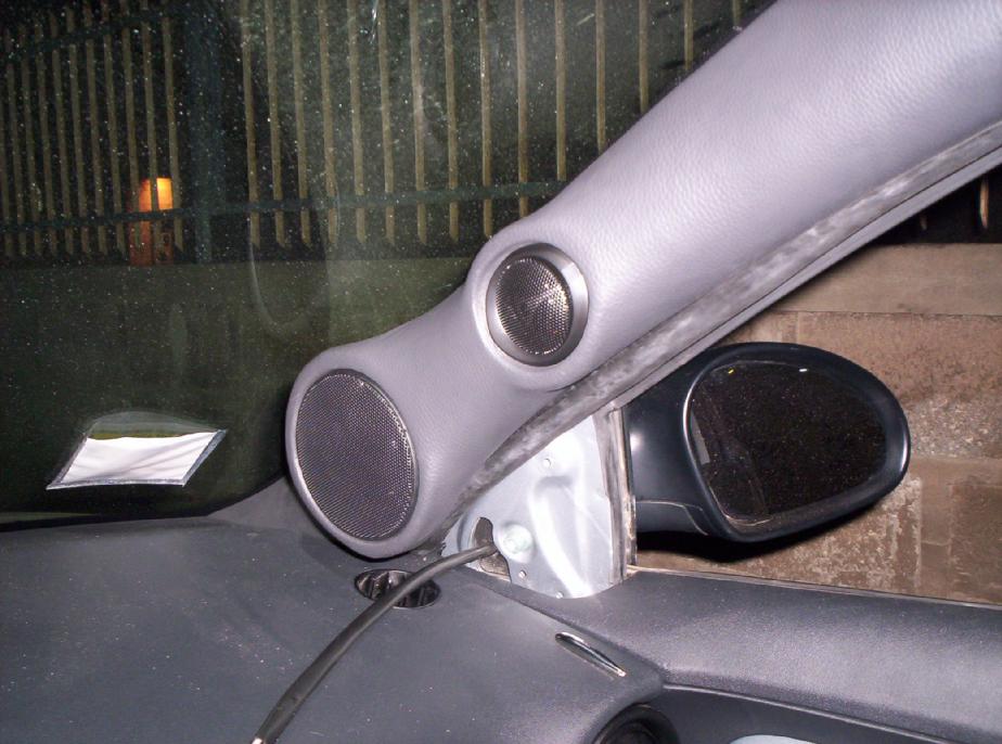

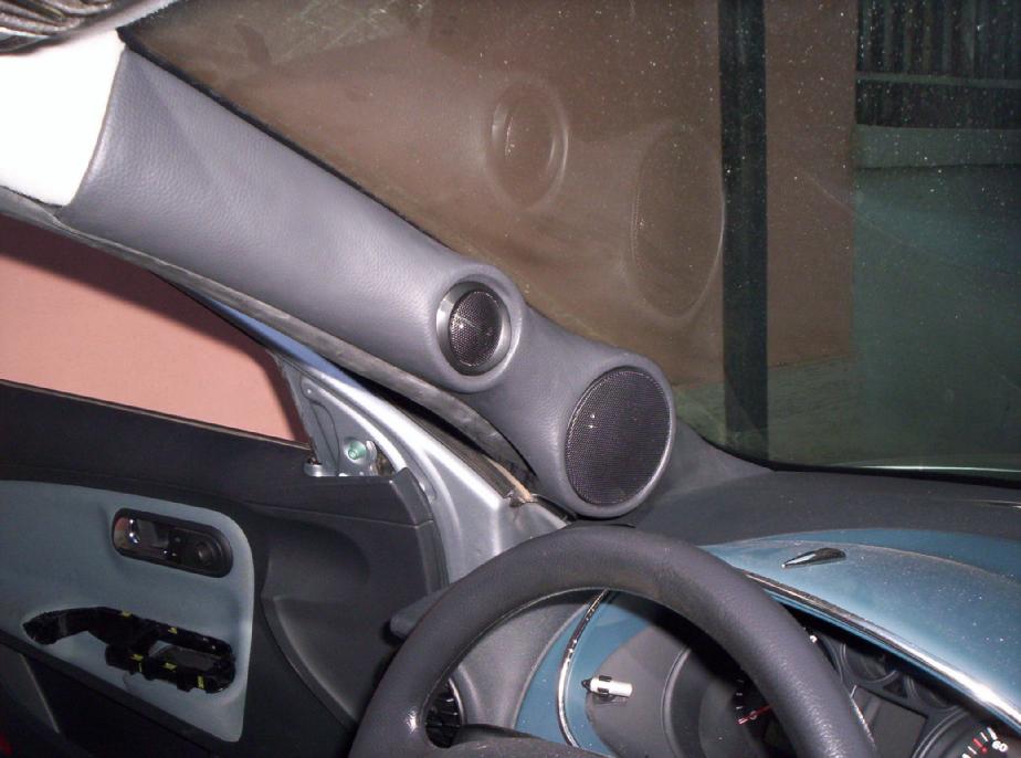

Montante sinistro modificato con medi cdm-54 e tweeter mt23:
[Immagine: 200961501730_56.jpg]
70,42 KB
Montante destro modificato con medi cdm-54 e tweeter mt23:
[Immagine: 200961501830_59.jpg]
87,94 KB
Montante modificato sinistro:
[Immagine: 200961501921_60.jpg]
78,46 KB

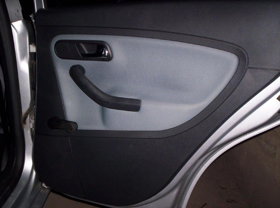

Sportello posteriore destro rimontato:
[Immagine: 200961501951_62.jpg]
61,35 KB
Sportello posteriore sinistro rimontato:
[Immagine: 200961502050_63.jpg]
63,2 KB

Ma quando dici 2 strati buty e brax intendi buty buty brax brax?? [:0]
Come mai quei profili in legno simil tasche per gli sw6? Non potevi semplicemente avvitare la cartella sull'anello/spessore di legno?
#48
buty+buty e dopo brax+brax, certamente.

Niko156: grazie per i complimenti, sono graditissimi davvero da voi tutti amici del forum. Per quanto riguarda le gare non so, come dice max sicuramente per questione di guaine perdo qualche punto, ma non è quello il fatto, piuttosto il fatto sta sulla taratura, se decido di tararla per le gare qualcuna me la faccio, ma se decido di fare una taratura più generalizzata allora non ha senso, ogni cosa va sfruttata per il lavoro per cui è stata concepita.
Ho deciso di saldare l anello alla lamiera perchè è più stabile e poi passando la brax diventa tutta una cosa, e poi adesso i tappi in legno li stucco, irrigidisco e saldo alla cartella in plastica e rivesto con tela acustica fonotrasparente nera.

le portiere molto belle... non mi piace l'orientamento del medio. unico neo che vedo da queste foto. complimenti però . il resto c'e' tutto.. bella macchina.
il crossover per il davanti chi te l'ha fatto?
