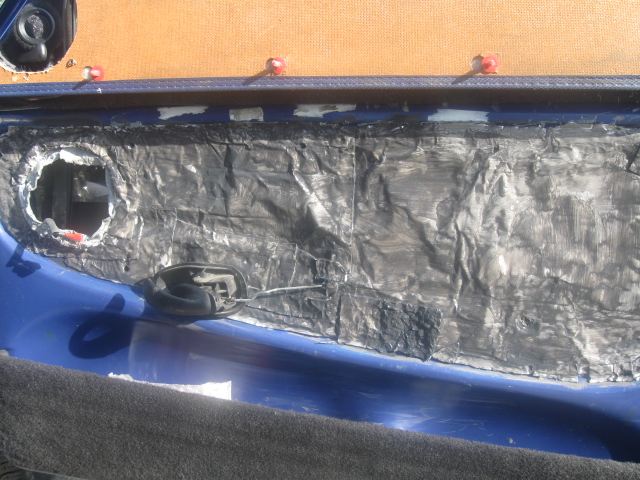

la tasca è avvitata alla cartella; che a sua volta è avvitata alla paratia che fa da tappo alla portiera.
inframezzato sulle fessure tra la paratia e la porta, corre una abbondante striscia di butyflex, con lo scopo principale di scongiurare cortocircuiti acustici (quello che da una vita predico di non sottovalutare, ma che in pochi non ne capiscono l'importanza, dando la colpa della scarsa resa in basso dei wf, ai componenti stessi o ai finali), e funge anche da ulteriore ancorante (per tirare giù nuovamente le cartelle, al fine di migliorare l'inso in alcuni punti cruciali, ho bestemmiato a lungo...).
la brax scongiura ogni possibile riflessione dell'alluminio, dato che il buty in quel caso si trova immediatamente dietro l'emissione posteriore del wf.
inoltre scongiura, data l'infelice posizione del wf, che l'anello di mdf marcisca per effetto dell'acqua che purtroppo si insinua cadendo sul wf.
ogni cosa è sempre ragionata, loris; nulla è fatto per caso, o per volontà di strafare.
PS & OT: porta pazienza per l'autotek; finita quest'auto, sarà la prima cosa che completerò.
ciao!

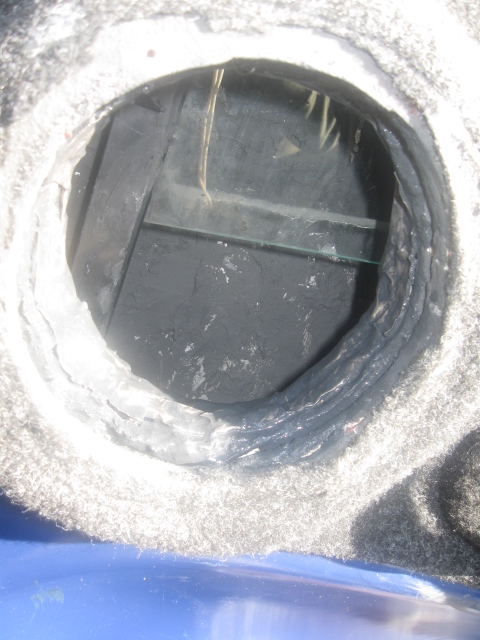

si max era solo una curiosità perche pure io ho utilizzato questo modo anche perche ai tempi che feci il lavoro ne avevamo parlato ... tuttavia leggendo un po qua e la ho letto il rischio dell' effetto tubo è possibile?
ecco i risultati:
[Immagine: 2010424101219_IMG_0882.JPG]
207,14 KB
[Immagine: 2010424101321_IMG_0884.JPG]
167,31 KB
ot: Non ti preoccupare ora dedicati a questa auto e continua a postare foto e a farne piccole descrizioni che dai tanti spunti e aiuti per futuri lavori [Wink][Wink]

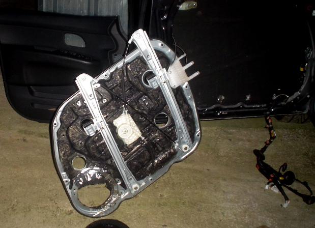

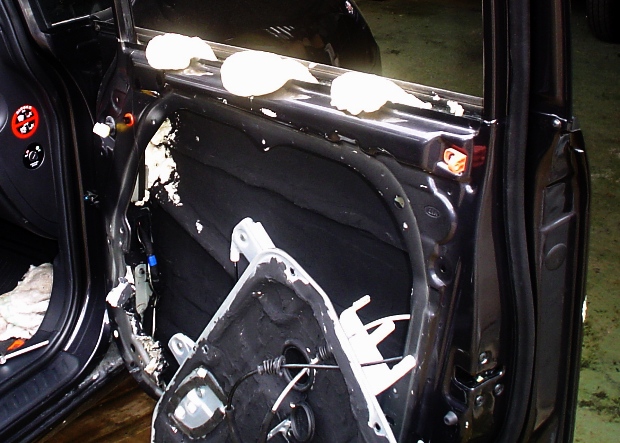

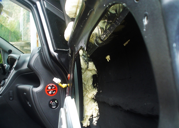

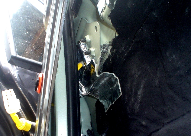

update:
- della serie: "non c'è due senza tre"
- e con dedica particolare a tutti quelli che reputano non necessaria una insonorizzazione meticolosa, o pensano di risolvere con due etti di porcherie catramose;
tirato giù pannelli porta, vetri, alzavetro e paratia per la terza volta.
nonostante il secondo massiccio intervento di insonorizzazione della paratia, come da foto:
[Immagine: 2010424225652_DSC09666.JPG]
169,96 KB
una maledetta vibrazione e una leggera (stavolta...) risonanza non mi davano ancora pace. e purononostante la cosa si verificasse a volumi già abbastanza sostenuti, non sono il tipo che fa spallucce e si accontenta; quindi dopo una ulteriore attenta analisi della portiera, alla ricerca dei punti critici ( chissà perchè ma qualcosa sfugge sempre, al primo sguardo seppur attento...), ho individuato i problemmi:

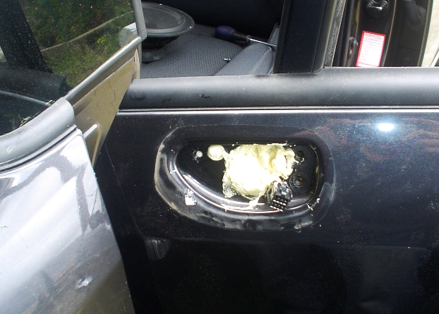

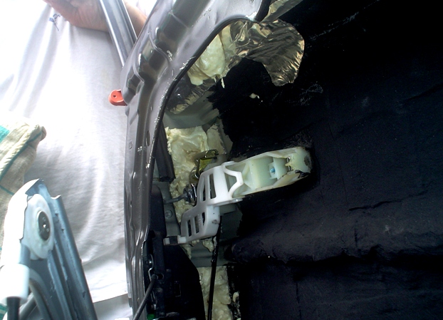

- un doppio scatolato vuoto e bucherellato, sia sulla parte esterna che sulla parte interna, della zona alta della portiera, in corrispondenza della guarinizione del vetro;
- una cavità rognosa tra la placca reggiviti dello specchietto retrovisore esterno, e il supporto dello stesso.
i due punti citati erano un invito a nozze per la pressione esercitata dal wf... con conseguenti porcherie acustiche assortite.
in queste particolari zone, impossibile utilizzare butyflex, o pasta, come si può dedurre facilmente da questa foto:
[Immagine: 201042422559_DSC09672.JPG]
198,54 KB
l'unica era agire radicalmente:
[Immagine: 2010424225610_DSC09673.JPG]
158,39 KB
[Immagine: 2010424225931_DSC09674.JPG]
160,09 KB
[Immagine: 20104242317_DSC09676.JPG]
168,08 KB
[Immagine: 201042423132_DSC09677.JPG]
145,09 KB
Naturalmente l'eccesso di schiuma è stato debitamente asportato, i leveraggi ripuliti, la guida vetro liberata, al fine di garantire un perfetto scorrimento del finestrino e delle serrature.
la cosa incredibile è che adesso, finalmente la porta è assolutamente sorda, ma vibrano le plastiche dei sottoplancia laterali del cruscotto (ma in Kia lo fanno apposta..??? [:255][:255])... LOL!
a dire il vero, solo a volume decisamente elevato, e solo su particolarissime tracce, c'è ancora una leggerissima risonanza, dovuta a una vibrazione; ed è innescata dalle cordicelle (nude...) del leveraggio del finestrino, che non sono ovviamente trattabili, e che a pressione sostenuta sbattono contro le due stecche metalliche che sorreggono vetro e cordine. purtroppo a questo non c'è rimedio, se non l'eliminazione dell'alzavetro...
[:246]
a domani, per gli aggiornamenti domenicali.
ciao!!

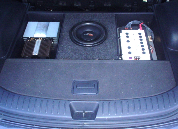

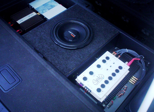

e sistemazione definitiva del baule:
[Immagine: 201042723838_DSC09688.JPG]
123,75 KB
[Immagine: 2010427231042_DSC09690.JPG]
189,66 KB
[Immagine: 201042723118_DSC09691.JPG]
204,8 KB
[Immagine: 2010427231150_DSC09692.JPG]
157,21 KB
[Immagine: 2010427231324_DSC09693.JPG]
122,21 KB
[Immagine: 2010427231351_DSC09695.JPG]
154,74 KB
