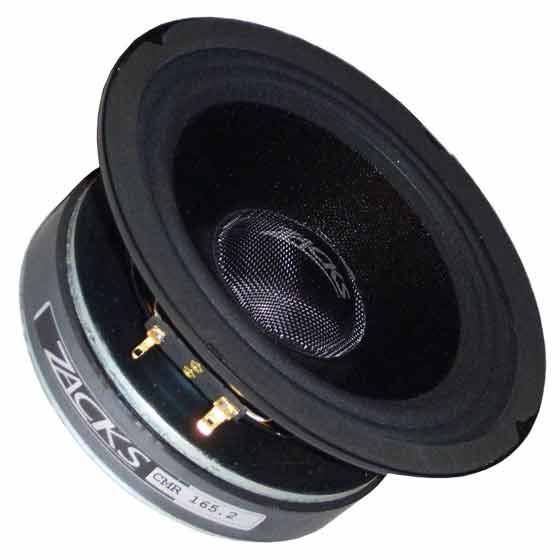

forse non mi sono spiegato bene[8D]...io devo prendere un 16cm...non un 20...e cmq anche rispetto al 20 spl show,sulla carta meglio la zacks...poi è da vedere...le hertz sono 200w rms e 96db...le mie zacks sono 300w rms e 99db...scusa se è poco...[Big Grin]...bobina da 38...da 50 è un pò difficile metterla su un 16cm...non l'ho mai vista...a parte le cm165nda che hanno il magnete in neodimio xò...
Cono cellulosa pressata leggerissimo, sospensione in tela, bobina 38mm in Argento/Alluminio e Berilio, supporto bobina in fibra composita, 300WRms, contatti dorati, magnete da 810 grammi diametro 134mm, altissima efficienza 98,99dB - FS 80,49 Hz
Curva risp. in frequenza Curva di impedenza Impedenza
[Immagine: 201082412176_CMR1652Sopra.jpg]
16,8 KB
con bobina da 50 ci sono wf sempre zack quali 165.27 e 165.23 mi pare, comunque volevo intromettermi e chiedere, un componente come il cmr 165.2 a quanto andrebbe tagliato? cioè riuscirei a fargli riprodurre frequnze sui 100hz o dovrei tagliarlo più alto e lasciarlo urlare?! con una sensibilità cosi alta con 100rms lo riuscirei a muovere comunque bene no?
