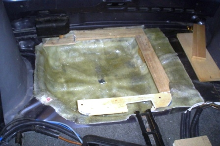

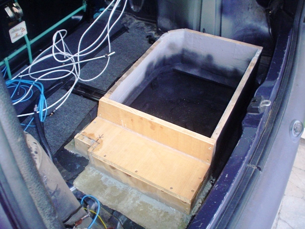

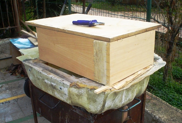

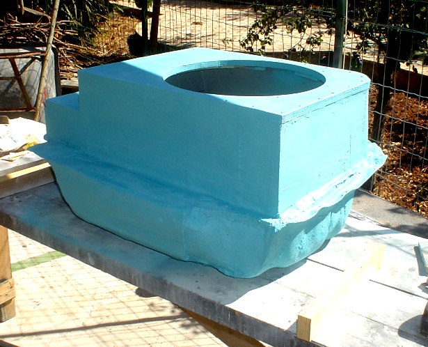

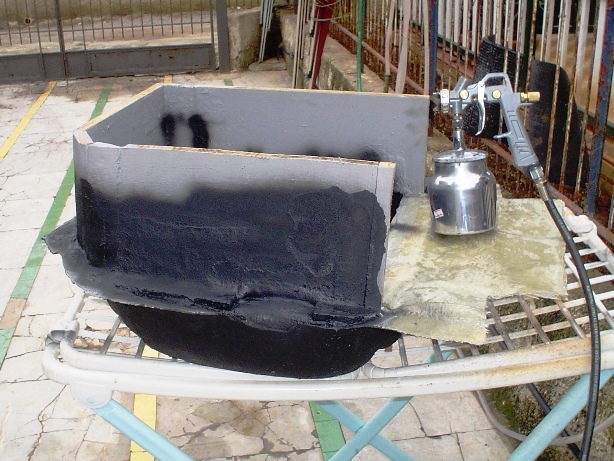

questo, è un box in...."composito"; ovvero resina e multistrato, abbinati per creare una struttura solida, leggera e voluminosa:

E nella secondo immagine cos e quella "melma" grigiastra???
#65
è il primo dei tre trattamenti insonorizzanti.
guaina liquida. per chiudere tutte le possibili microfessure che inevitabilmente la vetroresina presenta.
il secondo (nero) è antisasso, molto diluito. conferisce rigidità allo strato di guaina liquida precedente (ovviamente più..gommosa).
il terzo (azzurro) è un insonorizzante all'acqua, specifico per superfici riflettenti; tant'è che (prima della disponibilità della pasta Brax dalla germania) lo usavo anche sul buty.
con questo tipo di trattamento sono riuscito ad ottenere un..."suono" della struttura, da traversina per binari.
