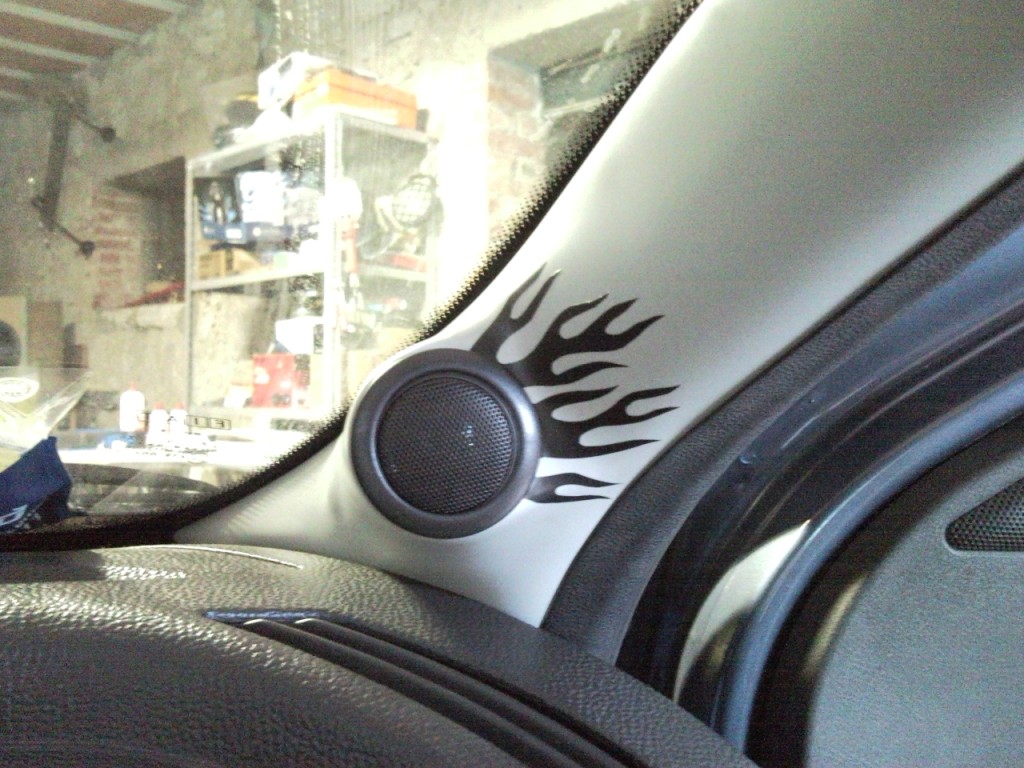

Domando a voi che ne pensate della rifinitura intorno al tweeter??
Brutta, pesante, troppo tamarra???[Big Grin]
Opinioni e critiche!
L'ho dovuta fare per coprire delle crepe brutte da vedere in seguito all'istallazione. Anche se in foto non si vedevano a me non piacevano e ho pensato di utilizare una calcomania creata da me.
[Immagine: 2010817194850_SNC00207.jpg]
206,1 KB
togli sta porcheria, Ciccio. e sistema le imperfezioni nel modo appropriato.
#87
si si hai perfettamente ragione + le vedo e + mi iniziano a fare schif!!! [Big Grin]
come posso riparare quelle crepette che mi si sono formate intorno al tweeter?
sono già stati verniciati e non so che fare...
Credo debba carteggiare per togliere la vernice, stuccare le crepe, ricarteggiare, e poi rifinire.
O ci sono altri modi?
#89
mi sa che e il modo piu plausibile
saluti dave
#90
djbert88 ha scritto:
telefonare al divino Otelma.
raschiatura con carta grana grossa, ristuccatura e carteggiatura prima con carta 220-260; applicazione del fondo isolante e finitura con 1200 all'acqua, se la vernice non deve apportare spessore ma solo copertura.
