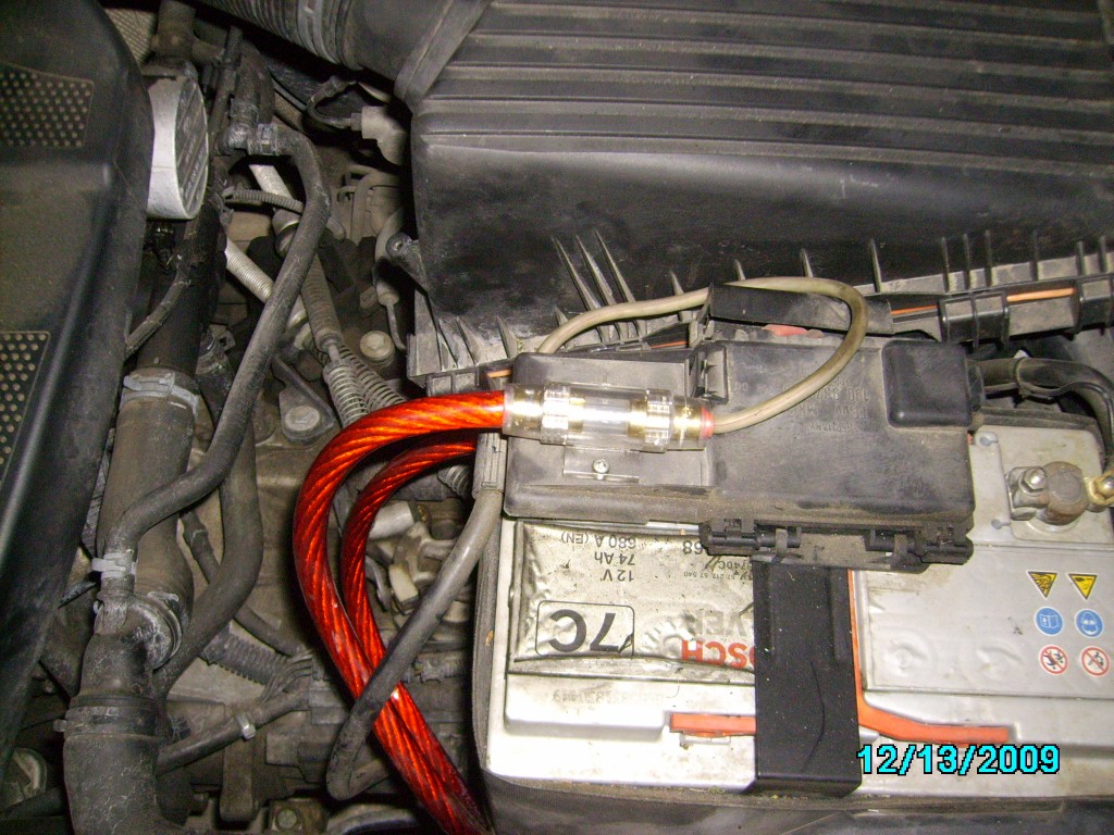

Che batteria hai? Se non è già di quelle serie e se è da cambiare è sicuramente lei il problema! Una batteria seria fa miracoli! Basta sentire che scossa da al motorino d'avviamento [Big Grin]
Facci sapere come procede per i tagli!
#82
la batteria è di serie e da cambiare...
poi c'è anche un particolare..parto dalla batteria con un 16mm arrivo al fusibile(20cm) e parto con il 50mm.. può essere che mi fa resistenza quel tratto?

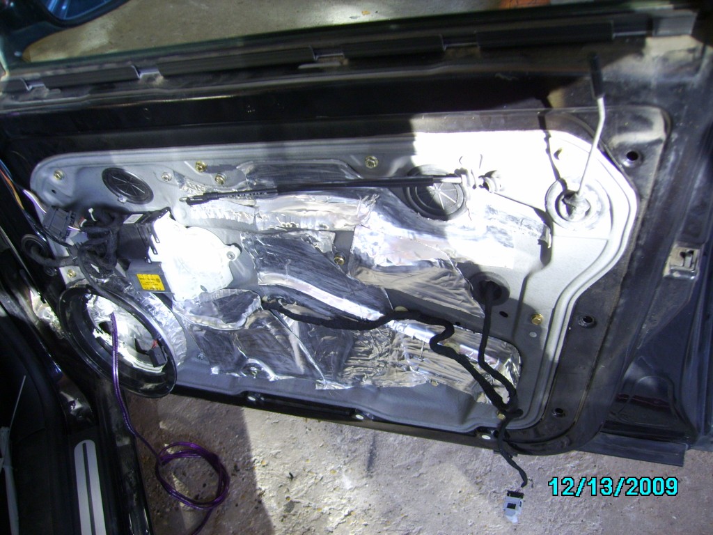

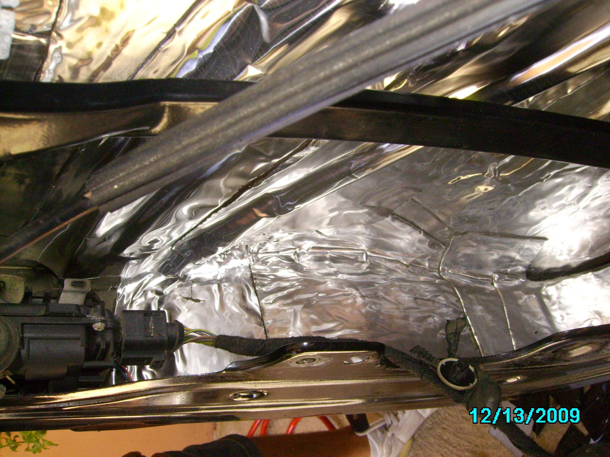

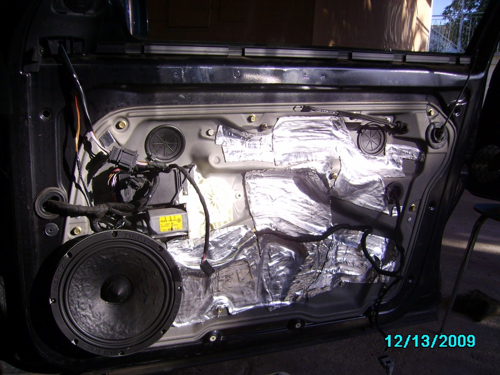

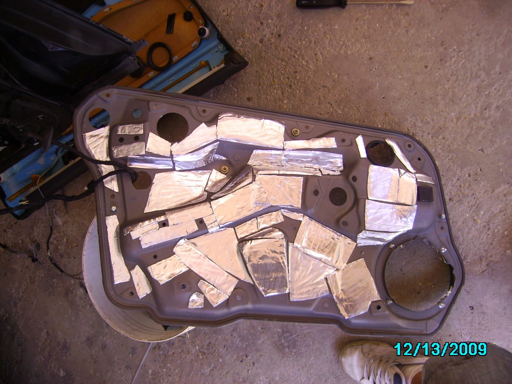

eccovi un pò di foto dell'insonorizzazione solo buty.. poi metto la brax..
[Immagine: 2009721182142_interno%20sportello%20inso.jpg]
187,69 KB
[Immagine: 200972118225_lamiera%20interna%20inso.jpg]
212,83 KB
[Immagine: 2009721182235_lamiera%20interna-esterno%202%20inso.jpg]
207,1 KB
[Immagine: 2009721182253_lamiera%20interna-esterno%20inso.jpg]
203,4 KB
[Immagine: 2009721182323_sportello%20inso.jpg]
261,82 KB
[Immagine: 200972118241_sportello%20interno%202%20inso.jpg]
465,28 KB

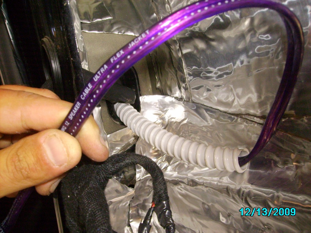

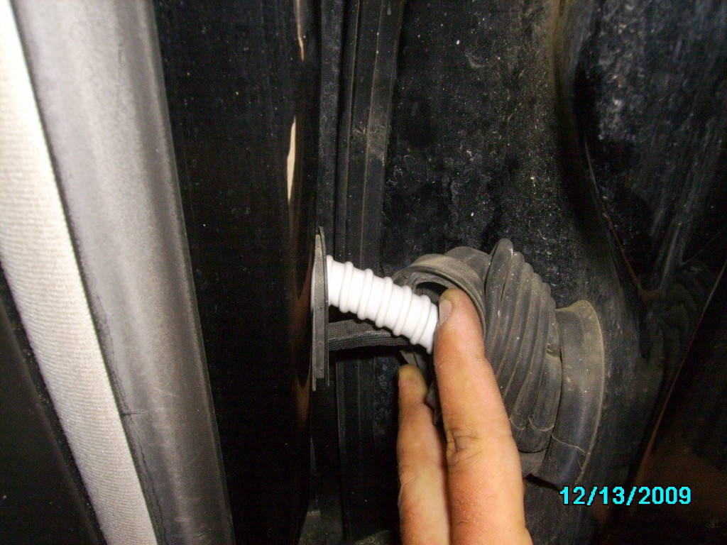

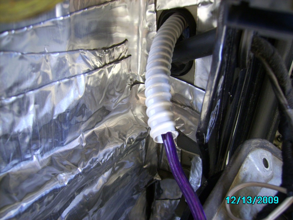

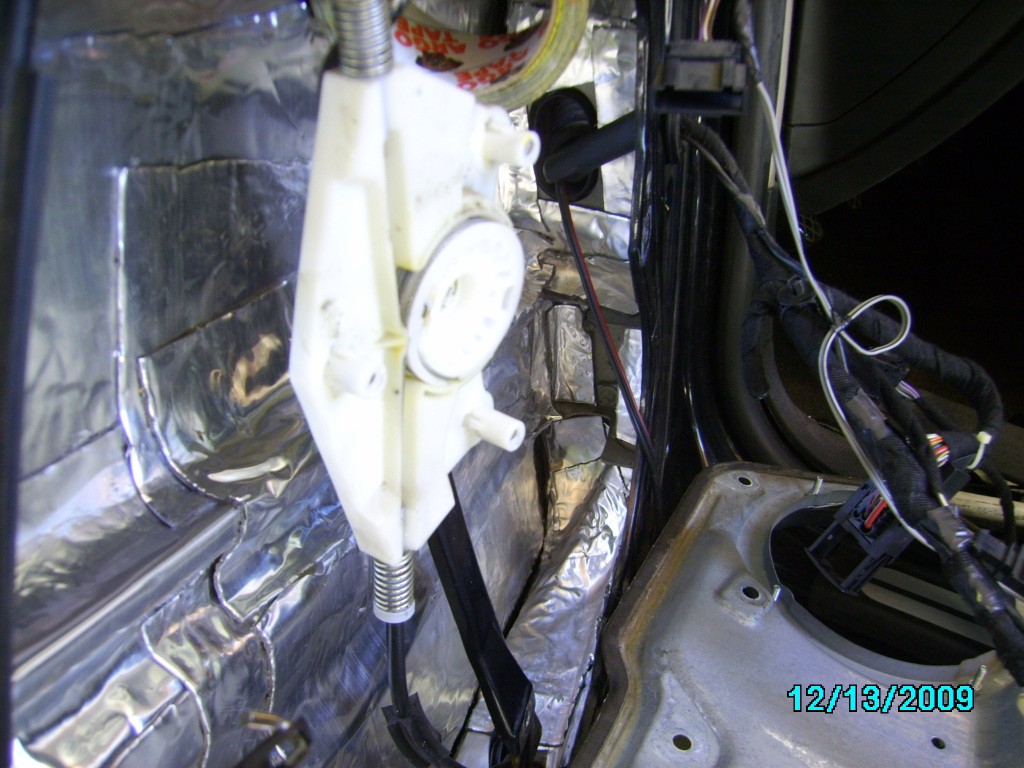

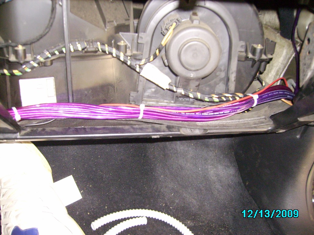

e ora del passaggio cavi..
[Immagine: 2009721183129_cavo%200awg%20batteria.jpg]
242,06 KB
[Immagine: 2009721183157_passaggio%20cavi%20segnale-potenza%202.jpg]
207,5 KB
[Immagine: 2009721183245_passaggio%20cavi%20segnale-potenza.jpg]
268,27 KB
[Immagine: 2009721183324_guaina%20antitaglio%20dx.jpg]
198,41 KB
[Immagine: 2009721183357_guaina%20antitaglio%20dx2.jpg]
208,8 KB
[Immagine: 2009721183422_guaina%20antitaglio%20sx.jpg]
170,28 KB

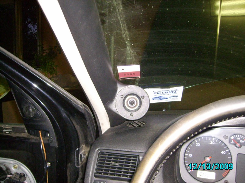

#85

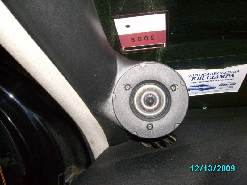

Montanti.. non li ho fatti io..ma un utente del forum che è sparito da un pò causa troppo lavoro!
[Immagine: 200972118405_montante%20dx.jpg]
139,69 KB
[Immagine: 2009721184025_montante%20sx.jpg]
127,96 KB
[Immagine: 2009721184044_montante%20sx%202.jpg]
118,72 KB

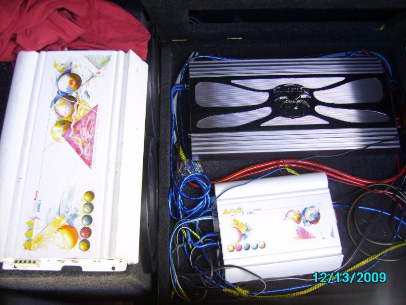

#86
io con l'art 600.2[Big Grin]
e l'attuale equipe di ampli con il vecchio accrocco sotto il doppio fondo!..
ora sta anche peggio!!
[Immagine: 200972118453_io...jpg]
130,5 KB
[Immagine: 2009721184522_accrocco%20vecchio.jpg]
124,36 KB

Il buty sembra messo bene poi sei uno dei fortunelli ad avere quel tipo di portiera ''col tappo'' quindi ci starai poco ad aprire e mettere la brax!
quegli ampli si meritano una batteria di tutt'altro rango! [Wink]
e poi il filo da batteria a portafusibile [V] [V] ma dai.. influisce si (più sulla sicurezza-tendenza a scaldarsi penso) ma è da cambiare subito!!
ah e i montanti fighi [8D] molto fighi!!

e lo so.. ma il mio collega non ci ha pensatoio stavo facendo un'altra cosa e lui ha attaccato così con il cavo che c'era prima...
#90

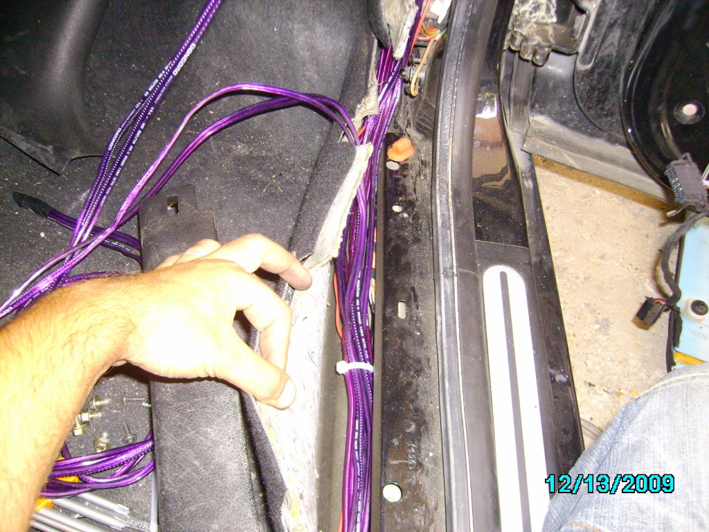

Finalmente l'impianto prende forma caro marco!
Cambia lo spezzone di cavo che non c'entra nulla, poi sui woofer sai già come la penso [Big Grin]
Fai un po' di ordine con tutti quei cavi nel baule e buona taratura!
