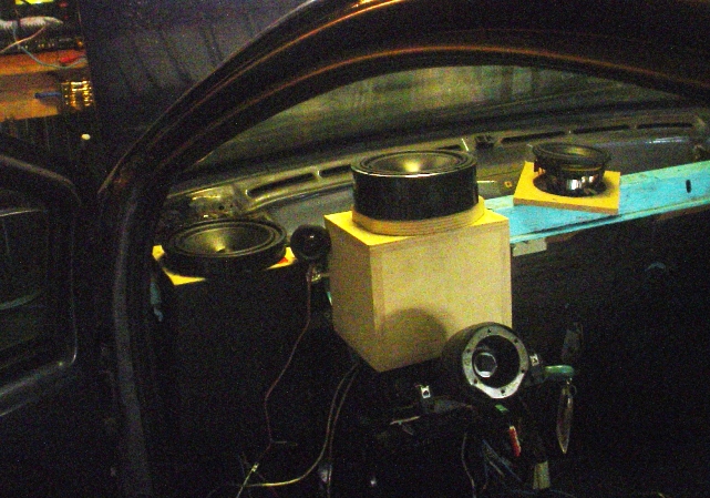

SPH176:
già avevo avuto modo di confrontarlo con altri componenti; ha mostrato, anche in presenza di due fenomeni come il morel e l'Hertz, di non sfigurare assolutamente, seppur può essere (anzi, deve essere..)considerato un trasduttore di livello inferiore, visto il costo irrisorio rispetto gli altri due.
è un componente dignitosissimo, con un basso corretto e rotondo, una buona capacità di estensione e un timbro sempre gradevole. la grana non è sottilissima, ma in sistemi senza pretese elevate, si difende alla grande. in accoppiata con un tw di buon livello, e filtrato a modo, è una validissima alternativa a componenti car più costosi e blasonati.

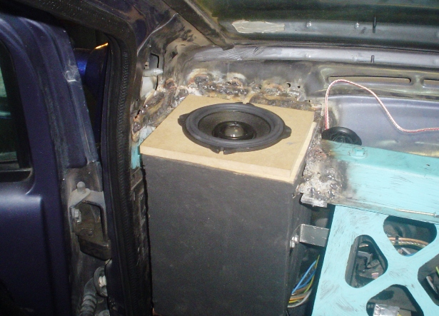

Morel integra:
timbrica morel; decisa e schietta. non si discosta dal resto della produzione israeliana. non è un componente facile, deve rodare a lungo, necessita di attenzioni installative non indifferenti. risente notevolmente del carico offerto, sia a livello timbrico che in relazione alla risposta in basso.
ma dandogli il giusto volume acustico, rivela le sue doti; è stupefacente la reale assenza di offset tra il wf e il tw (completamente indipendenti tra loro). si apprezza sul serio il concetto di sorgente puntiforme. in mediolata è superlativo, corretto, con una grana sottile, un dettaglio eccellente e una estensione straordinaria. se lo si adotta come unico componente in un sistema a cruscotto, può risolvere molti problemi. sono curioso di fare alcune misurazioni, per vedere quanto effettivamente il tw montato in quel modo funga (o meno) da rifasatore, visto che il fuori asse non dà luogo a particolari alterazioni in risposta, perlomeno all'orecchio, e in questa particolare condizione.
ML1600:
già utilizzato spesso, ma mai messo a confronto diretto in un contesto difficile come il fuori asse sotto un parabrezza; una vera sorpresa. oltre al basso, più asciutto e meno profondo dell'sph, ma entusiasmante per velocità e limpidezza, ha mostrato una linearità e una estensione, seppur in condizioni di fuori asse notevole, veramente incredibili. la cosa soprendente è la capacità di restituire una media brillante, ariosa e neutra, pur buttato lì in riflessione, senza nessun accorgimento particolare, se non un passa alto centrato a 80hz. stupendo.
non ho resistito a volerlo incrociare al volo con un mt-23. bene, per oltre due ore l'ho spremuto in tutti i modi possibili, e vi confesso che ci sto facendo un serio pensierino...
dopo i sub, la serie Mille di Hertz continua a sorprendermi... e sapete quanto io non sia particolarmente amante di questo marchio.
non oso pensare cosa possa fare insieme a un ML280... che presto mi accingerò a provare, avendo come riferimento l'mt-23.

riguardo i trasduttori, provarli sullo stesso contesto rischia di non mettere il luce pregi e difetti in modo efficace (pensa solo ad orientamenti e taratura... quanto influiscono); ecco perchè le mie prove si manifestano sempre e solo con ap non filtrati, e cercando di posizionarli in auto in vari modi. solo così riesci a sapere se quel particolare diffusore riuscirà (potenzialmente, ovvio...) ad esprimersi al meglio in quel determinato carico e ambiente.
ciò detto, non mi stupirei affatto se il sax rendesse meglio dell'ML1600. stiamo parlando di un prodotto dal costo triplo rispetto all'hertz... sgurgle!
In riferimento agli ap in prova, oggetto della recensione, il mio dubbio se utilizzare gli Integra o gli ML (o altri ancora che testerò a breve) è uno solo; l'incrocio in gamma bassa-ultrabassa.
non so ancora con esattezza cosa riuscirò a realizzare, come volume e carico per il sub anteriore. e sinceramente la paura di dover avere un sub filtrato troppo alto, e in un volume troppo piccolo per scendere notevolmente, mi turba non poco; il litraggio che sono riuscito a ottenere (7lt) con i box a cruscotto, è buono, ma non matematicamente sufficiente a poter pensare di ottenere una eccellente gamma bassa, per livello ed estensione, utilizzando un ap da 16,5.
allo stesso tempo però, sappiamo bene quanto un 13 faccia più fatica rispetto un 16,5 ad essere sopratttutto lineare, seppur con un litraggio sufficiente, se dovessimo farlo scendere molto, per ottenere una gamma bassa corposa e trasparente senza rigonfiamenti o sovraescursioni a volumi medio e sostenuto (mica si fa sempre e solo ascolto ad auto ferma e spenta...).
quindi se prima non vedo cosa ottengo come volume per il sub... non mi sbilancerò sulla scelta del mediobasso da adottare. ma se potessi avere già la sicurezza di contare su un sub con la risposta che mi interessa, non avrei il minimo dubbio a scegliere gli Integra.

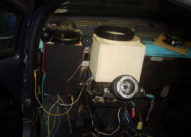

con l'occasione, avendo la twingo ancora WIP, ne ho approfittato per sentirli in quella particolarissima condizione.
e mi convinco sempre più che solo un INCAPACE non sarebbe in grado di farli suonare a dovere, se si rispettano le 3 regolette di base...
- nnessun cortocircuito acustico tra ap e cartella o tra ap e porta
- supporto rigidissimo e sordo
- insonorizzazione con le palle
notte!
