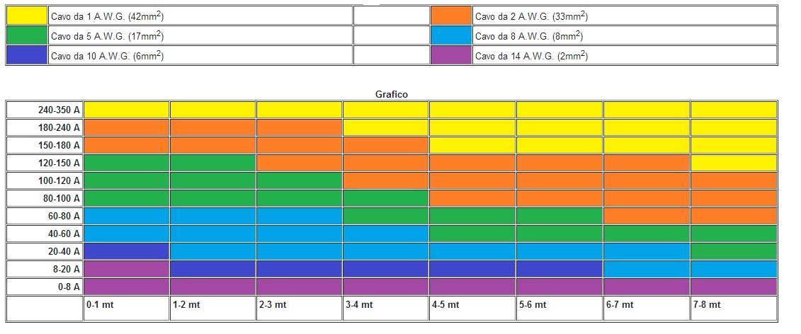

4 A.W.G piccolino per il pq20 e lo Steg 240.1
due fusibili da 30A per il pq20 e uno da 40A (se non erro per il 240.1) tot. 100A ci starebbe un 25mmq.
ti allego la tabella per il calcolo
[Immagine: swvj1w.jpg]
Dalla batteria al distributore sto suo 4mt. Secondo la tabella ci vorrebbe un 2 awg???
(31-12-2018, 08:16 )Fulwio Ha scritto: Dalla batteria al distributore sto suo 4mt. Secondo la tabella ci vorrebbe un 2 awg???
Secondo la tabella si. Col tuo attuale fusibile, NON proteggi il cavo, che potrebbe (in casi estremi) surriscaldarsi/fondersi, con tutte le conseguenze del caso.
Io diminuirei subito il fusibile, mettendolo a massima portata in A, relazionate a diametro/lunghezza.
