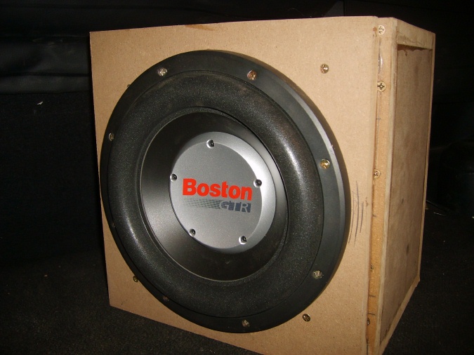

l'ho messo in questa cassa , totale 27.9 litri, - o,8 litri del cono, - 1,4 litri del tubo reflex chiuso all estremo interno,da uguale a 25.7 litri. 2cm di fonoassorbente.
Risultato? non mi piace, perdita di controllo , sbavature e sensazione che suoni lontano...
ora provo a rimetterlo in questa (quella che si vede grezza), ci metto una bella dose di fonoassorbente(del rotolo che si vede in foto), e poi ..... l'ascolto.
per testarne tenuta e suono, ascolto dell hip hop (no e' la musica che ascolto principalmente, ma credo che se un sub risponde nitido e forte a questa musica si puo' dire che vada

Si, senza dubbio, suona meglio con progetto originale boston in cassa chiusa, gia' si sente una buona differenza con 15 mm di fonoassorbente incollato su tutta l'area interna del box da 14.2L.
Pero' qualche decibel mi manca...

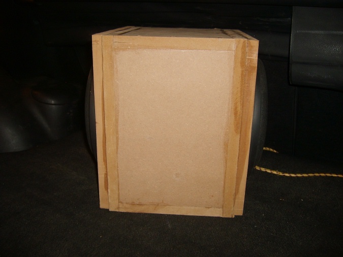

ho costruito la cassa come da progetto boston ed accordato a circa 40hz il GTR10, suona che e' una meraviglia in pochissimo spazio,
[Immagine: 2009118123637_S6003163.JPG]
51,97 KB
[Immagine: 2009118123654_S6003164.JPG]
170,26 KB
[Immagine: 2009118123711_S6003165.JPG]
142,36 KB
Estensione, controllo grinta e musicalita?[:264][:264]
