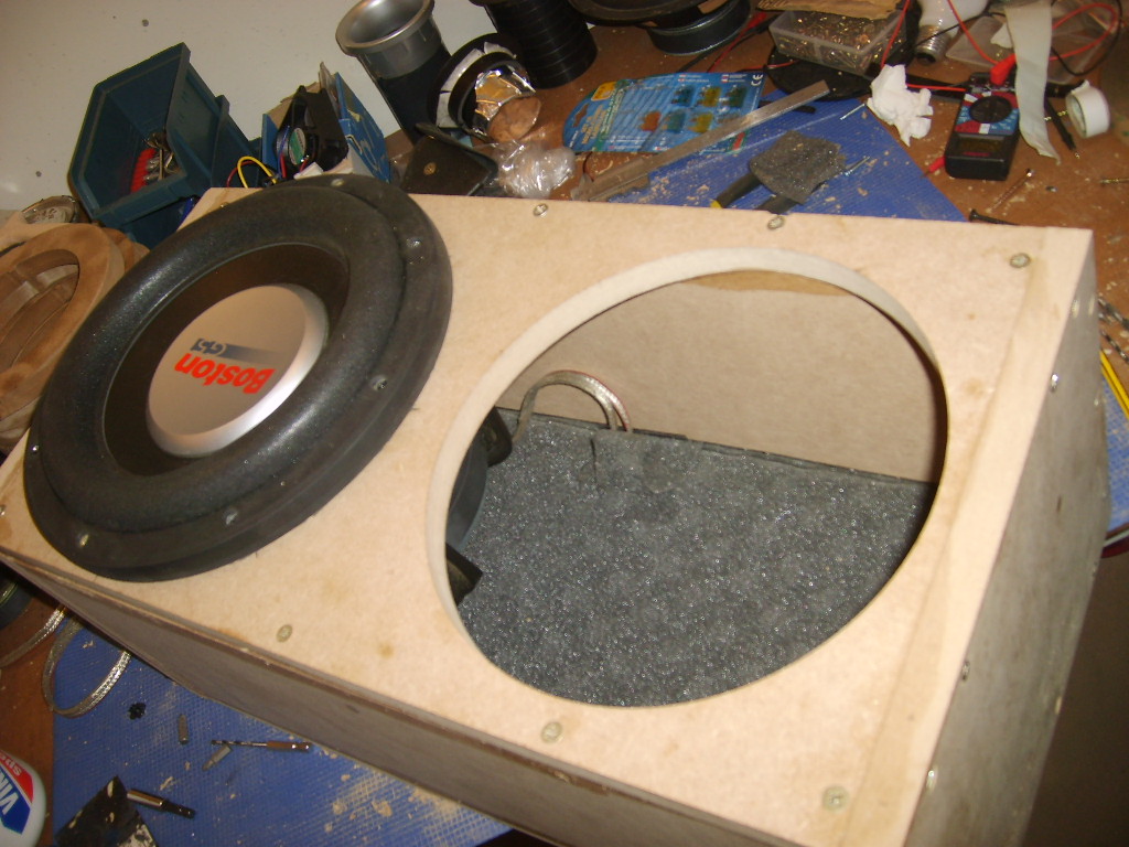

Ragazzi, come lo facciamo suonare ora sto sub che ho acquistato?
Cassa chiusa sembra.... e reflex? neanche a pensarci? Quanti litri?

Quasi quasi, appena mi arriva lo provo sulla cassa che ho costruito per l'EVO 262. considerando il mega ingombro interno che da e tappando l'attuale buco per il reflex, dovrei stare sui 22 liti circa.
