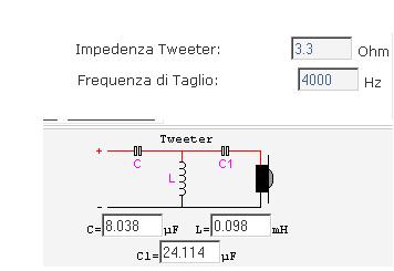

dopo un mese di inpazzienti ancora riesco trovare la soluzione per filtrare i ct 250....vorrei fare un filtro monovia...quindi che filtra solo il tweeter e basta...pero nn so come farlo se mettere un condensatore NP elettrolitico lungo il + oppure fare un circuito rc...in entrambi i casi nn so che valori dei componenti usare...chiedo aiuto perche nn so propio come fare...
quello di serie perche non ti va bene? ossia quello fornito dalla ciare?
potresti fare una cosa cosi e vedere come ti sembra
[Immagine: 2009523143549_taglio%20ct%20250.JPG]

la ciare che filtri fa monovia??fa il cf102 che taglia 3 khz pero ha solo 50 watt rms e mi sembrano pochi...dopo fa i due vie tra cui cf230 e cf321 uno taglia 2.5khz e l altro 5khz...il primo e troppo basso per il ct e il secondo troppo alto per il woofer monto i cw161n...quindi nn so propio che fare ...dimmi tu
scusa posodj i condensatori sono poliestere o elettrolitici NP????
se li taglio a 8 khz cn il cf102 è troppo alto????

che programmino e'?[Big Grin]
è lo stesso che c'è su mario hi-fi, puoi scegliere 1,2,3,4 ordine e 2,3 vie, nonchè varie celle e balle varie
raga ma secondo voi e troppo alto tagliare a 8 khz per il ct250...
si il programma è dal sito mariohifi e ho tagliato a 18 db/ott
secondo me tagliare a 8000hz è troppo troppo alto, taglio io i ct267 a 8000hz
a partire da 4000 hz penso che vado bene
I condensatori si, sono eletttrolitici Non Polarizzati NP
Costruiscitelo da te, magari volante e se ti piace poi lo metti su basetta.
Ci metti 5 minuti e 10 euro a farlo e poi vedi come va.
