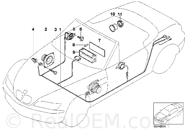

Si, il posto non è dei migliori ma non vorrei stravolgere molto l'interno dell'auto. Inoltre, di predisposizione, ce n'è un'altra da 10 cm subito dietro i sedili (però essendo abbastanza alto, almeno il sedile lato guida andrebbe quasi a coprire l'AP), posso sfruttarli in qualche modo?
Questa la posizione dei due da 10 cm dietro i sedili (numero 10 in figura) e degli altri componenti:
[Immagine: 76.png]
La piccola grata è ovviamente lo spazio per i tweeter:

io farei così..c'è da lavorarci un pochino..
nella predisposizione del woofer,mettere un woofer vero e proprio non un mediobasso.
nella predisposizione 5 dove hai la griglia credo che lo spazio per un medio e un tw si rimedia che dici?
