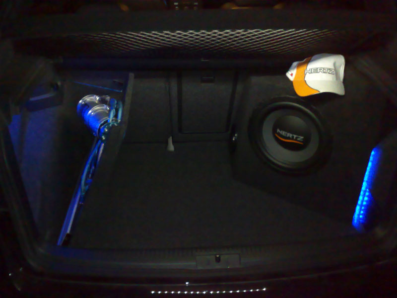

[Immagine: 20099422413_24032009223.jpg]

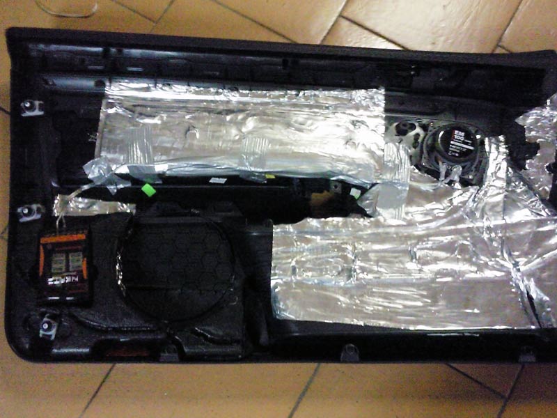

[Immagine: 200994224244_24032009222.jpg]

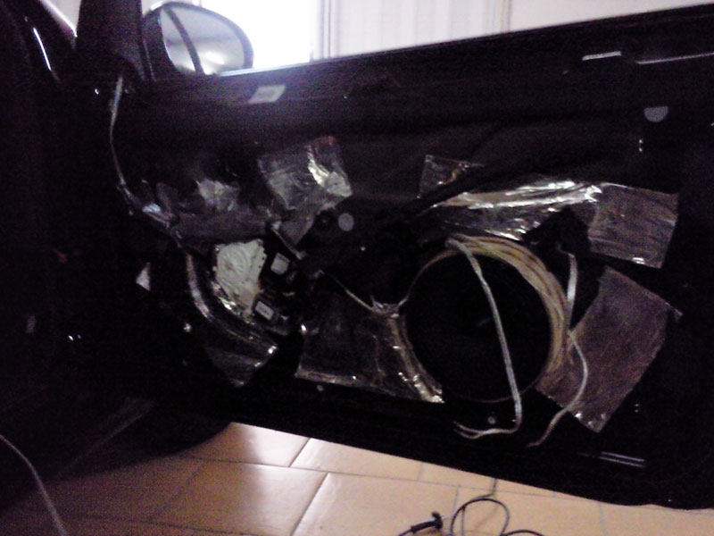

[Immagine: 200994224128_Foto0326.jpg]

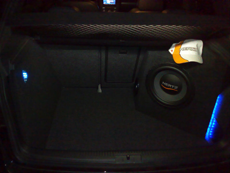

per il fronte avevo solo questa foto [:I]

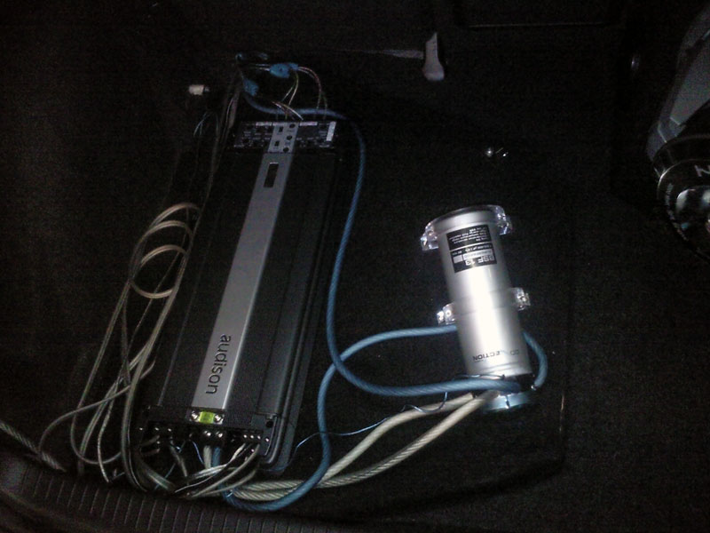

[Immagine: 200994224121_Foto0246.jpg]

qualcuno di voi sa come si apre il guscio esterno della porta?
grazie a tutti, aspetto consigli

come guscio esterno intendi il sistema alzavetro? se è come la golfIV è un bel casino! comunque per prima cosa devi togliere il vetro, allentare la serratura facendo attenzione a non togliere del tutto la vite, poi allentare la varie viti e dovrebbe venire fuori, consiglio? affidati a un carozziere o a un installatore
intendo quello ma la golf 5 si toglie dall'esterno... so che si svitano le viti in contorno e poi tolta la maniglia viene via.. ma ho il problema che non riesco a togliere la maniglia...
grazie lo stesso
sul lato della portiera, all'altezza dell aserratura ci dovrebbe essere un tappino, tolto il tappino c'è una vite, devi svitare la vite ma attenzione a non toglierla del tutto perchè è un grosso problema rimetterla dopo! una volt aallentata, togli il blocco della serratura a quel punto dovrebbe venire giù anche la maniglia, io ho una golf iv, non ho ben presente la v, spero sia uguale
io infatti faccio così però ttolto il blochetto e il filo dell'apertura, come devo tirare? dovrebbe uscire da sola o bisogna fare molta forza... e sopratutto in che direzione devo tirare o cmq che movimento devo fare per scastrala?
purtoppo dovrei essere lì per vedere...scusami, ma così non riesco ad esserti d'aiuto Sad

Ciao 87eldiablo hai realizzato tu il fianchetto per il baule posteriore .. anche io volevo mettere l'amplificatore lì.... Dovrebbe esserci spazio a sufficienza per mettere quasi tutti gli ampli....
NON CAPISCO sulla foto n 4 la posizione del woofer se è la posizione che deve restare e a dir poco imbarazzante...... ma la golf 5 ha quel tipo di posizine per i woofer??????
