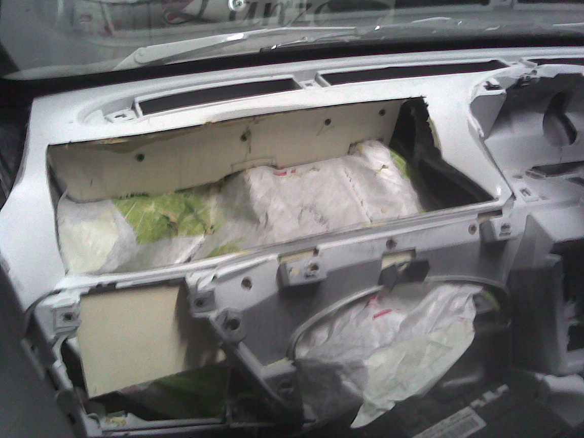

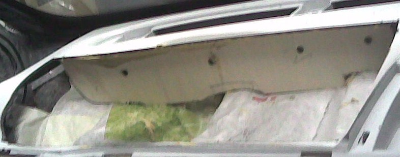

Iniziamo a lavorare il cruscotto per fare la cassa chiusa.

Pultroppo il cruscotto è da togliere,il lavoro era gia finito da un po,ma ci sono problemi con il woofer ( per capirci in cassa chiusa fa troppo coda) chissà non avra i suoi litri? cmq adesso sto iniziando le porte e sono gia ha un buon punto.
