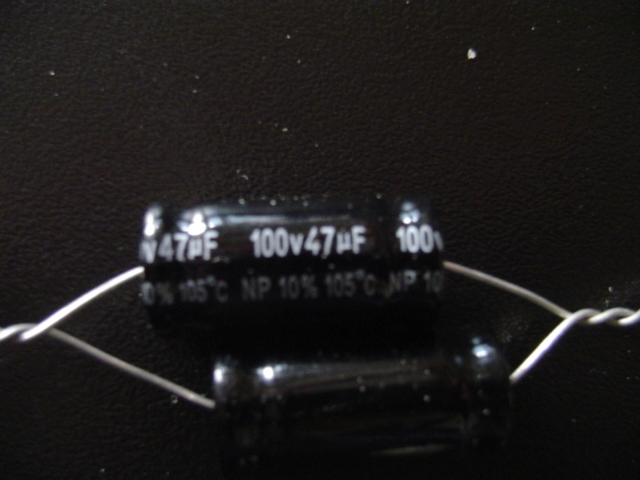

[Immagine: 302b9ma.jpg]
[Immagine: ezeow.jpg]

-sull'uscita anteriore dell'ampli vado con i positivi solo ad i condensatori (100V 47 µF), e con il negativo diretto, a due midrange ciare CM132 90W rms da100 a 5000Hz. quindi l'hp anche qui lo escludo perchè ci pensa il condensatore?
visto che hai i crox originali hp ed lp dall'amplificatore puoi escluderli...
qui invece non ho capito bene...a parte che sicuramente hai sbagliato a scrivere o leggere e il condesatore dovrebbe essere da 4,7uf...ma il range di fraq delle mindrange vorresti impostarlo da100 a 5000hz??
o è quello che l'amply ti permette di fare??
cmq anche in questo caso o usi il condensatore ed escludi il filtro dell'amply o togli i condesatori e se hai un hp che arriva a 5000hz(sempre se ho capito bene io) puoi filtrare le cm132 anche dall'amply
ciao

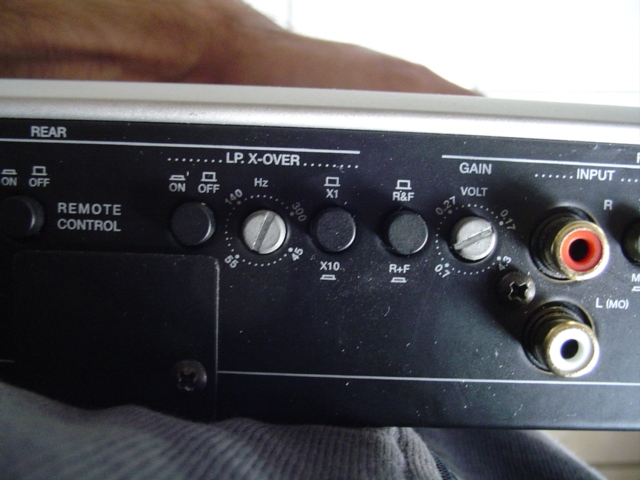

la scala del passabasso:
[Immagine: 2009923163923_DSC01799.JPG]
202,83 KB

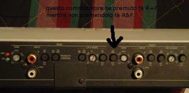

questo penso nel mio caso premuto(R+F) dato che ho una sola pre-out dalla sorgente:
[Immagine: 2009923163949_ciare%204090%20in.JPG]
24,81 KB

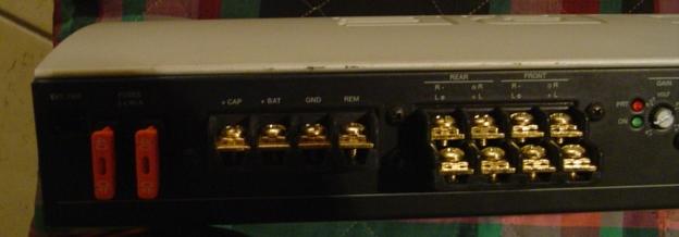

il dubbio, scusate la mia ignoranza..[:o)] su CAP e su BAT dove si mette la polarità positiva?
[Immagine: 200992316403_ciare%204090%20out.JPG]
16,6 KB

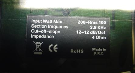

il retro del crossower x il kit Twe+Woo phonocar:
[Immagine: 2009923164022_a.JPG]
13,75 KB

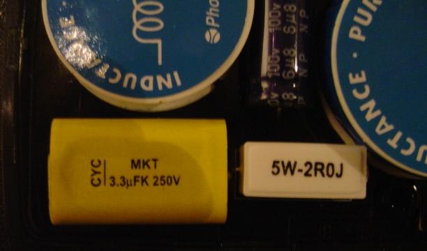

crossower x il kit Twe+Woo phonocar (due induttori e due condensatori per passabasso e passaalto presumo ma l'altro componente bianco, è una resistenza?):
[Immagine: 2009923164037_b.JPG]
