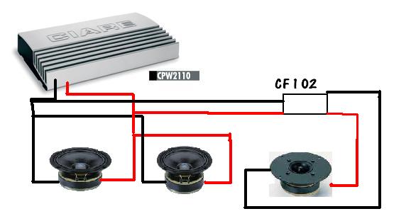

posta uno schema elettrico dei collegamenti, crossovers compresi.
Volentieri. Un attimo che abbozzo una schema
Ecco uno straccio di schema.
Praticamente è tutto in parallelo su un canale (190 x 2 2 ohm)
I cm161 sono filtrati dall amply a 140 hz in su.
I collegamenti sono come in foto.

ciao io posseggo una coppia dei tuoi stessi tweter con il crossover ciare collegati ad un ampli audison lrx 2.150 quindi collegati ad un 2 canali da 2x70watt a 4 ohm ce li ho da 4 5 mesi e mai avuto problemi ,per me non sono una delusione anzi tutt altro ho dovuto diminuirgli la potenza perche suonano davvero forte ,secondo me la migliore cosa sarebbe dedicargli un ampli tutto per loro e farli lavorare ad un impedenza di 4 ohm ok questo e il mio parere pero dallo schema secondo me non non stai lavorando a 2 ohm anzi secondo me neanche ad 1 ohm forse e quello il problema,cmq sul forum ci sono ragazzi molto piu preparati di me aspetta marcotuning oppure maxtarget ok ciao
<div align="center" id="quote2"><table class="quote"><tr><td class="quotetd"></td></tr><tr><td class="quotetd2"><span class="quotetext"> Messaggio di posodj
<br /> Sono collegati in parallelo a 2 cm161 (collegati tra loro in parallelo) e la risultate è 2,1 ohm quindi dall amply dichiara 190 rms.</span></td></tr></table></div align="center" id="quote2">
Sono collegati tutti e tre in parallelo e il carico visto dall'ampli non è 2,1 ohm ma 1,3 periodico ohm.
1/(1/4cm+1/4cm+1/4ct)= 4/3 ossia 1,3 periodico ohm dati in nominale.
se si prendono in cosiderazione i dati delle Re, il dato varia in diminuzione, si arriva a 1,14 ohm
Povero ampli!!!
[Immagine: 302b9ma.jpg]
[Immagine: ezeow.jpg]
Si in effetti se consideri ognuno dei 3 ap a 4 ohm la re risultante sarebbe come dici te, ma ho notato che attacando il tw la re non cambia come se non ci fosse carico del tw.
Quindi 2.2 ohm misurati da tester.
