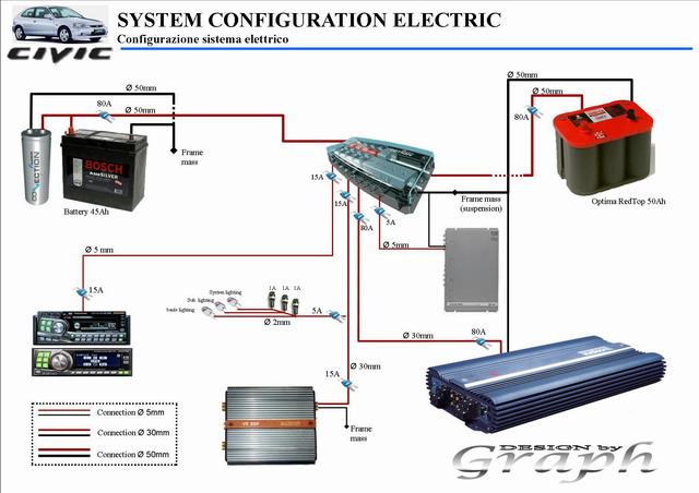

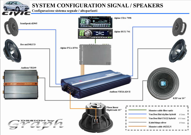

Ciao questo è il mio impianto. Essendo il primo accetto critiche di ogni genere per poterlo migliorare
Schema impianto segnale
[Immagine: 2009921215244_segnale640480.jpg]
78,64 KB
Schema impianto elettrico
[Immagine: 200992121538_alimentazione640480.jpg]
68,09 KB

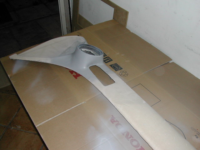

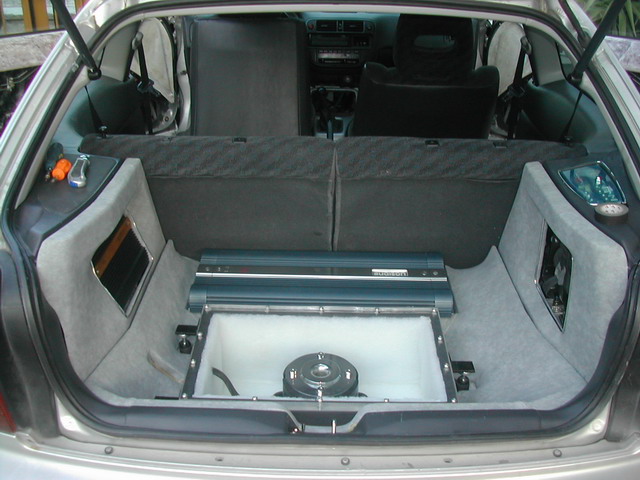

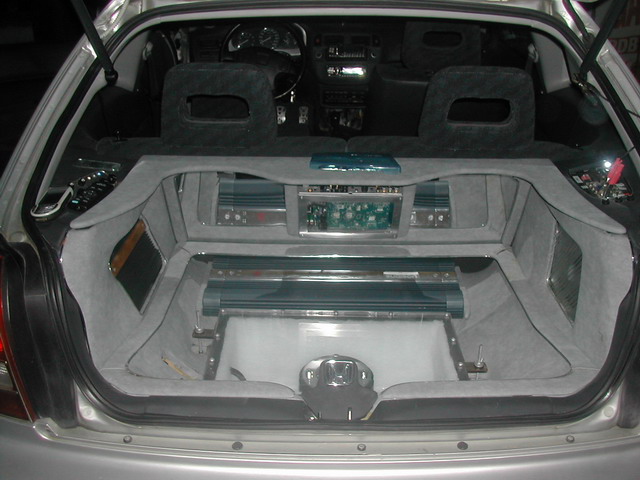

eccone una per esempio.
[Immagine: 200992214317_Vista%20sx.jpg]
93,39 KB
PROVATE AD INDOVINARE A COSA SERVONO I PUNTELLI IN ALLUMINIO!!!
i componenti mi piacciono,poi come diceva tuniz sarei curioso
di vedere altre foto!! non farci aspettare troppo e dacci
anche impressioni sull'ascolto [Big Grin]

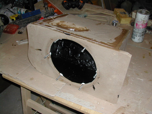

ma ho notato ora che hai un sub avanti e uno dietro..
non ti conveniva fare un top front e basta? come li hai tagliati?
Il sub avanti è tagliato: 20Hz a 12dB/oct e 56Hz a 12dB
Il sub dietro messo in fase con la clio da una mano sulle ultrabasse frequenze dando una spinta sui 30Hz ed è tagliato a 20Hz a 12 e 40Hz a 24 il sub posteriore xò essendo un progettino in inversione si fase la misurazione non richiedeva ritardi ma bensì la messa in fase stessa.

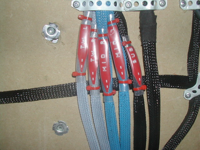

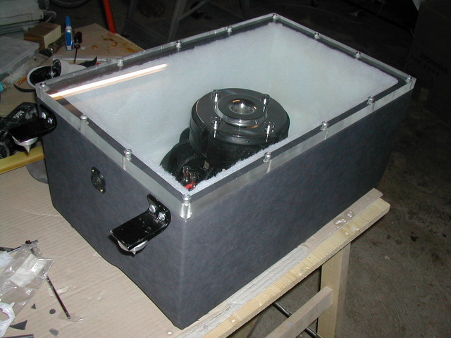

Ecco un'altra foto:
[Immagine: 2009922113735_Montaggio.jpg]
94,67 KB
che fai ci dai le foto a rate?[Wink][Big Grin]
Come ho detto prima devo selezionare le foto non posso mettere delle foto che nn si vedono oppure con formato fotografico. Ne seleziono mano mano e mano mano le metto nel sito.

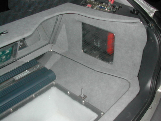

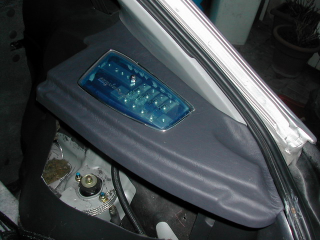

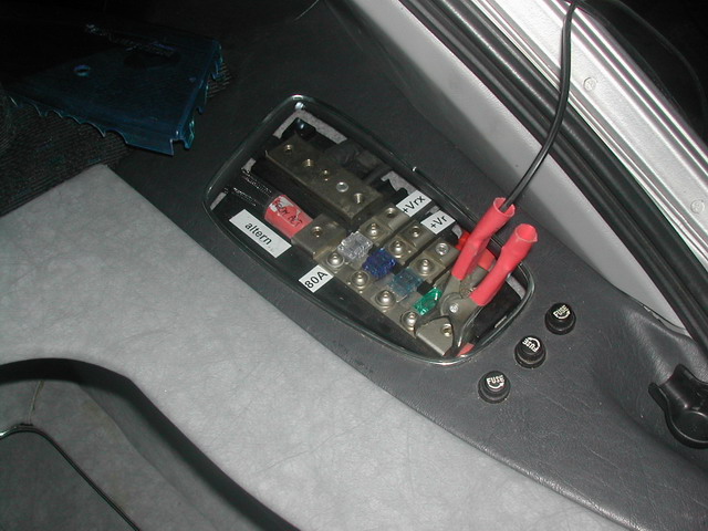

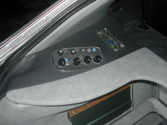

FUSIBILIERA POSTERIORE DESTRA
[Immagine: 200992211479_Bordo%20cromato.jpg]
94,68 KB

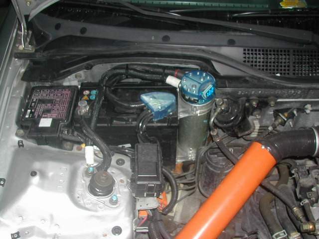

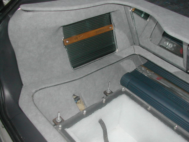

il cofano un questa foto è ancora da completare.

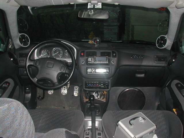

[Immagine: 2009922122727_DSCN2386.jpg]
95,74 KB
dai metti qualche fotina in piu' Smile
