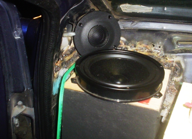

già che ci siamo, così faccio felice l'amico Marcogreco5 (proprietario di questi stupendi oggettini):
[Immagine: 2009112224659_DSC09189.JPG]
145,68 KB

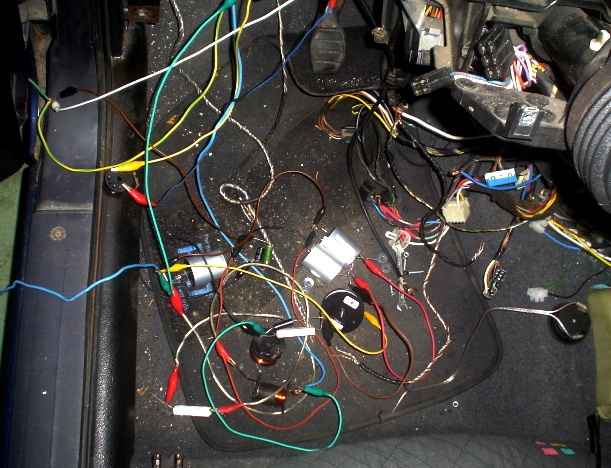

mi sono divertito a provarlo in varie angolazioni e varie configurazioni di taglio, come si può notare dal..casino:
[Immagine: 2009112224837_DSC09191.JPG]
210,31 KB
alla fine, il commento è uno solo:
"eh, beh..."
fornetto ne sa qualcosa.
un mio commento?
hi end e non per esagerare....
stupendi questi bimbi...anni luce avanti ai ct263 che avevo!!!
piu li ascolto e piu mi impressionano... li ha sentiti pochi giorni fa il vecchio fuorigiri e c'è rimasto di stucco...
regalano una voce impressionabilmente limpida e calda una scena sonora precisa ampia e bella alta!...e il bello che sono componenti home!...e sulla mia twingo si sono adattati acusticamente senza problemi!!
da notare, e questo lo voglio specificare, il design particolare della piastra frontale... eheheh a cosa mai servirà?[Smile] grazie a quella gobbetta sono riuscito ad eliminare fastidiosi riflessi che avevo sul vetro... cosa che non riuscivo a togliere dai ct263!!!
mannaggia e pensare che non ho nemmeno avuto il tempo di lavorare bene sui crox limitandomi ad un solo tipo di taglio!
bello [Big Grin] anche a me non da problemi la flangia perchè il montante è molto grande, però non è un tweeter che si può installare su tutte le auto per quelle dimensioni
se si ascoltasse di più senza badare alle marche
più lo ascolto e più mi innamoro, magari rispetto ad altri tw specifici car perde qualcosa fuoriasse però come musicalità mi piace troppo
no, non perde. non ho qui i dati acquisiti con l'analizzatore (trovassi la pendrive quando occorre...) ma fuoriasse non ha un decadimento superiore ad un tw car. semmai essendo meno strillone, di primo acchitto può sembrare che perda in estensione, ma è solo un'impressione.
Sicuramente prima o poi lo provo.....
Magari nella 207 della moglie...[Big Grin][Big Grin][Big Grin]
maxtarget ha scritto:
<div align="center" id="quote2"><table class="quote"><tr><td class="quotetd"></td></tr><tr><td class="quotetd2"><span class="quotetext">marcogreco5 ha scritto:
differenze rispetto l'xt25tg30, che credo tu conosca bene, apparte il fuoriasse nullo dei vifa???
altrochè se conosco bene il vifone.
è più dolce e suadente; un filo meno cristallino. più esteso seppur di poco fuori asse.
quindi (se non ho capito male) consigli di direzionarlo, puntandolo in faccia, perche fuori asse perde?
il vifa in auto è un ottimo componento, puntato in faccia...o almeno non restituisce il messaggio come riesce a a farlo in asse...
l'xt25 è un ottimo tweeter, anche in relazione al costo (60 euro) anche se è difficile almeno in auto orientarlo
io non oriento mai i tw dritti in faccia, salvo casi particolari.
cmq mi riferivo al monacor, è leggermente più esteso del vifa nel fuori asse. ma i tw home sai bene che non sono facili da orientare.
