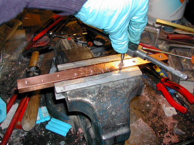

Ora con il maschio filettate in senso orario i fori fatti in precedenza usanto un olio per filetti o svitol:

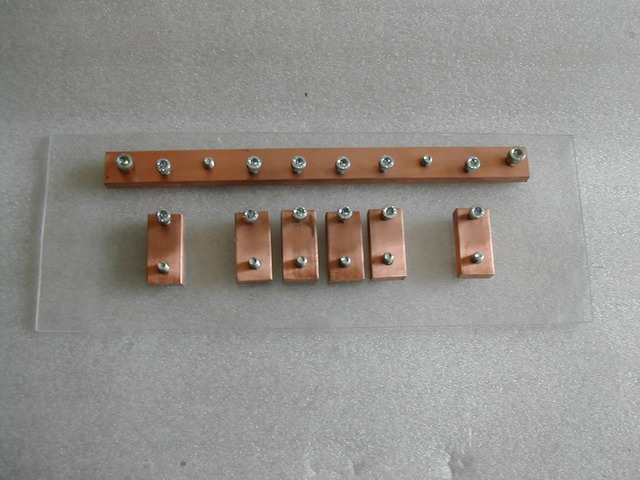

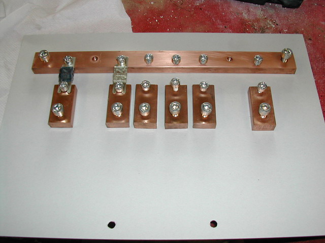

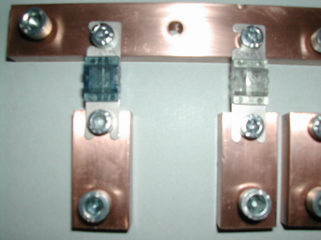

Appoggiate le vostre piattine su un foglio e formate la vostra composizione provando anche con i fusibili.
[Immagine: 2009113111710_Flauto%20finito2_ridimensionare.JPG]
73,78 KB
[Immagine: 2009113111733_Flauto%20con%20fusibili_ridimensionare.JPG]
63,94 KB

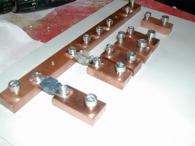

Ora potete incollare il flauto con tutte le piattine al foglio di plexiglass con biadesivo o se volete fate dei piccoli filetti sotto le piattine ed avvitarle sul plexiglass.
[Immagine: 2009113112147_Flauto%20con%20alloggio_ridimensionare.JPG]
89,88 KB
[Immagine: 2009113112214_Flauto2_ridimensionare.JPG]
74,77 KB
Lavare bene con diluente il rame per togliere tutti i residui di sfrido del filetto e per sgrassarlo.
Infine per un utilizzo + duraturo della fusibiliera dovete farlo zincare o cromare perchè il rame a contatto dell'aria e dell'umidità si ossida e perde le sue capacità conduttive.
