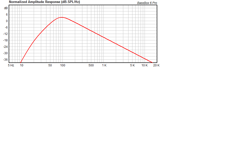

-Cosa ne pensate del seguente problema per il sub:
Ascolto tutti i tipidi musica quindi ho schelto un box bass reflex,
che la casa fa lavorare a 60litri.
il littraggio massimo che posso ottenere per il box del sub (per questioni di spazio) sono 28 litri con fb 35hz.Usando bassbox, ho ottenuto il grafico allegato
[Immagine: 200911420121_box.png]
26,07 KB
La domanda e': suonera bene...lo so che bisognerebbe sentirlo ,ma parlo a livello teorico.

sub..mmm..28 litri eh?'...forse un coral prf 260

si lo so che son un po pochini anche se la tec lo da a 30 litri in cassa chiusa
