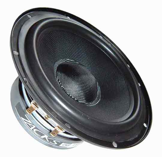

e allora visto cosa e come ascolti, e se ti fidi del mio consiglio, io ho ottenuto risultati strepitosi su varie auto con gli zacks CFW165.31.
grandissimo impatto, buona discesa, timbricamente abbastanbza neutri da essere accoppiato praticamente con qualsiasi medio. oltretutto il costo è interessante.
#15
Trovati! dici questi?
http://www.zacksprotos.it/immagini/woofe...6531up.jpg
http://www.zacksprotos.it/immagini/woofer/cwf16531d.jpg
Come li avevi tagliati? e sopratutto, mica sai darmi un'indicazione di prezzo?

sì, sono loro.
per il prezzo, mandami una mail.
per i tagli, è sufficiente tenere leggermente aperto l'incrocio con il medio, onde evitare esaltazioni, e sei a posto.
