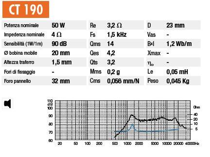

-ct190 1000hz-15000hz

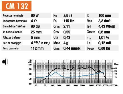

-cm132 90hz-7000hz

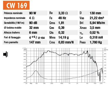

-cw169 75-5000hz

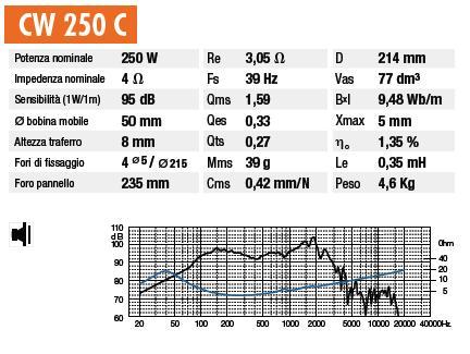

-cw250c 50-3500hz
queste le caratteristiche, le curve d'impedenza e di risposta di frequenza dei driver misurate tenendo però presente che "...la curva di risposta di frequenza è rilevata in camera anecoica col microfono di misurazione posto ad un metro di distanza dall'altoparlante, pilotato con una tensione equivalente ad 1 W di potenza calcolato sull'impedenza nominale dell'ap...in aria libera per i tweeter e mentre per midrange, midwoofer e woofer, la misurazione viene fatta con ap su pannello standard I.E.C. la curva in questo caso presenterà un avvallamento in corrispondenza di 450 hz circa e un altro più pronunciato, a 950 hz...".
per quanto riguarda la curva dell'impedenza,"..è rilevata in aria libera, in regime di piccoli segnali..".

il cw250 nn lo conosco e nn mi esprimo...
sui cw169 hp 75hz e ok ci siamo...lp 5000hz e qui non credo che i wf in questioni salgano bene fino a ste frequenze...dovresti fermarti MOLTO prima...altrimenti non vedo nemmeno il motivo d'impegnarsi in un 3vie...li vedrei bene usato come wf puri o mediobassi al massimo
fermandoli tipo 800/1000hz
i medi cm132...90hz di hp praticamente un suicidio...sono dei medi piccoli di diametro tra l'altro...io li farei partire da dove si ferma il wf e per avere una scena sonora alta e bella d'ascoltare a porte chiuse li metterei più in alto possibile anche a montante o a cruscotto.
l'incrocio con i tw lo farei abbastanza più alto...ma se vuoi far scendere i ct190 ok ma no 1khz è poco e nn mi sembra che ti serva

quindi per il woofer da 25 posso regolare il pb dello steg, diciamo pb a 75 hz. può andare?
anche per i 2 woofer da 16,5 posso regolare il pb del ciare (2 ch del front dell'ampli), ok? diciamo pb a 900 hz, è corretto? però restano gli altri due woofer da 16.5 (dei 2 ch rear rimasti del ciare, che sono provvisti di solo pa) a meno che non li attacco assieme ai canali a ponte, cosa mi conviene fare?
perciò restano i md e tw, 4 passivi: 2 pa per i tw e due passabanda (passabasso+passaalto) per i medi.
guardando le curve e le caratteristiche, che tagli mi consigli/consigliate?
