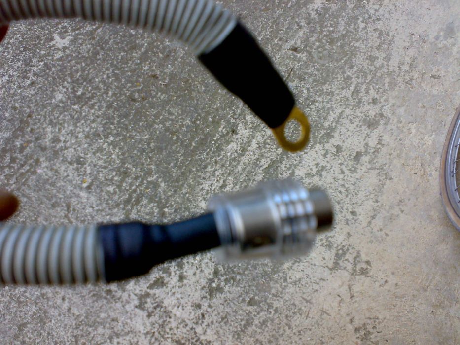

partiamo con il passaggio dei cavi per l'alimentazione:

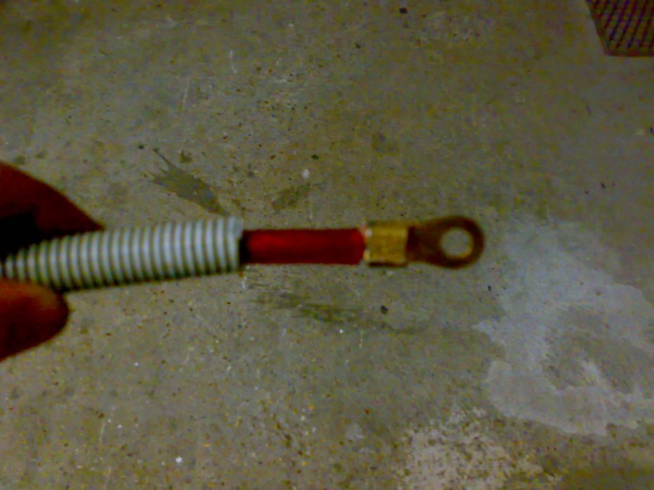

ho usato un cavo 6awg (penso sia più che sufficiente per l'impianto fatto).
questo è lo spezzone di cavo che và dalla batteria al fusibile principale, opportunamente protetto:

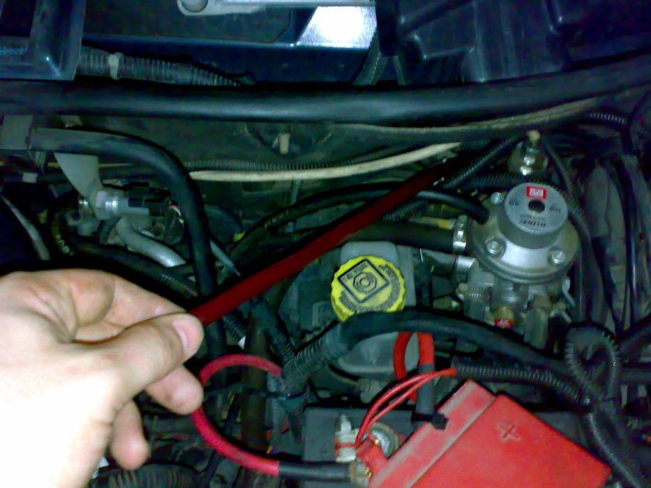

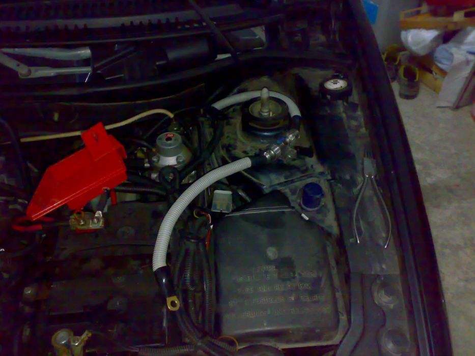

ed ecco il cavo alimentazione collegato nel vano motore
[Immagine: 20091120173855_vano2.jpg]
81,21 KB

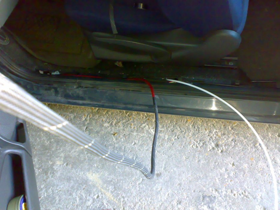

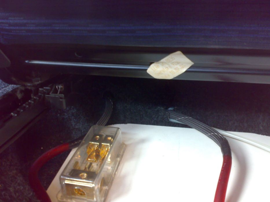

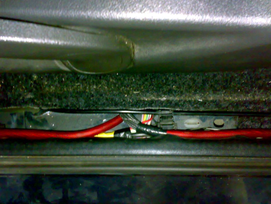

passaggio del cavo nell'abitacolo fino a sotto il sedile passeggero dove verrà fissata una fusibiliera per i 2 amplificatori che verranno posizionati uno sotto il sedile passeggero e uno fissato contro i sedili posteriori
[Immagine: 20091120174421_cavo2.jpg]
98,89 KB
[Immagine: 20091120174519_cavo3.jpg]
61,82 KB
[Immagine: 20091120174627_cavo4.jpg]
95,13 KB
come potete vedere la parte di cavo che passa sotto i sedili è stata protetta con calza antitaglio.

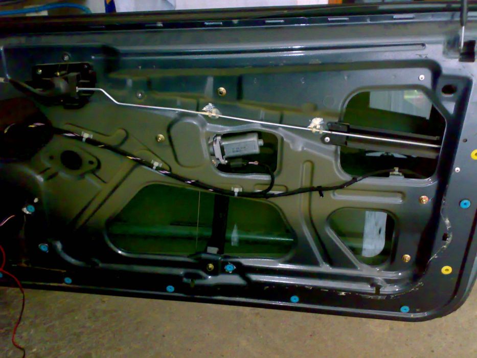

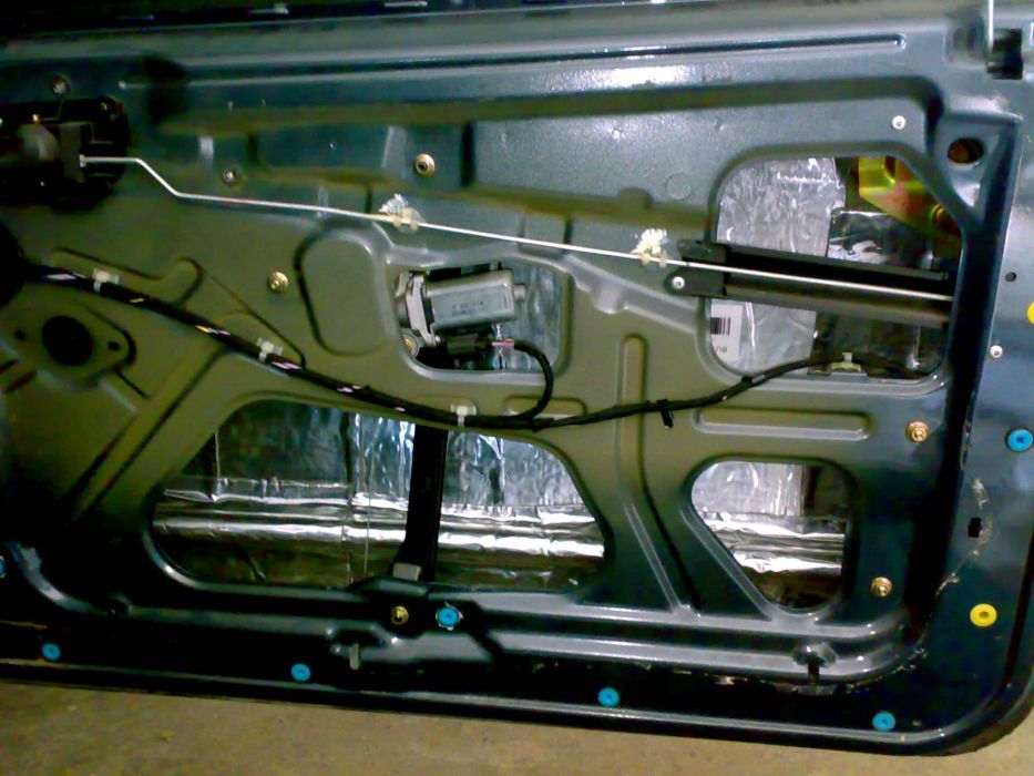

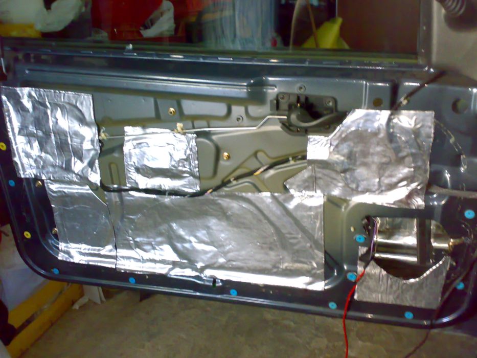

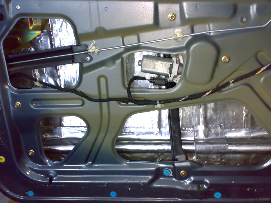

dopo il passaggio del cavo alimentazione è stata fatta l'insonorizzazione delle portiere con butyflex (cosa che non avrei mai pensato di fare se non avessi scoperto questo sito). non volevo crederci ma devo ammettere che è fondamentale questa insonorizzazione. infatti dopo aver applicato il buty ho rimontato le portiere e nell'attesa di acquistare le casse nuove ho rimontato gli altoparlanti originali della punto...beh...non mi sembrava vero ma già il suono era cambiato...certo, stiamo sempre parlando di altoparlanti di serie.
ecco i lavori:
innanzitutto ho tolto le cartelle e quel foglio tipo di polistirolo attaccato alla lamiera interna della porta e ho pulito per bene
[Immagine: 2009112018314_inso1.jpg]
95,29 KB
poi ho ricoperto interamente la lamiera esterna con il butyflex cercando di non lasciare spazi vuoti ma stando attento a non tappare i fori per la fuoriuscita dell'acqua
[Immagine: 2009112018958_inso2.jpg]
109,76 KB
[Immagine: 20091120181016_inso3.jpg]
109,14 KB

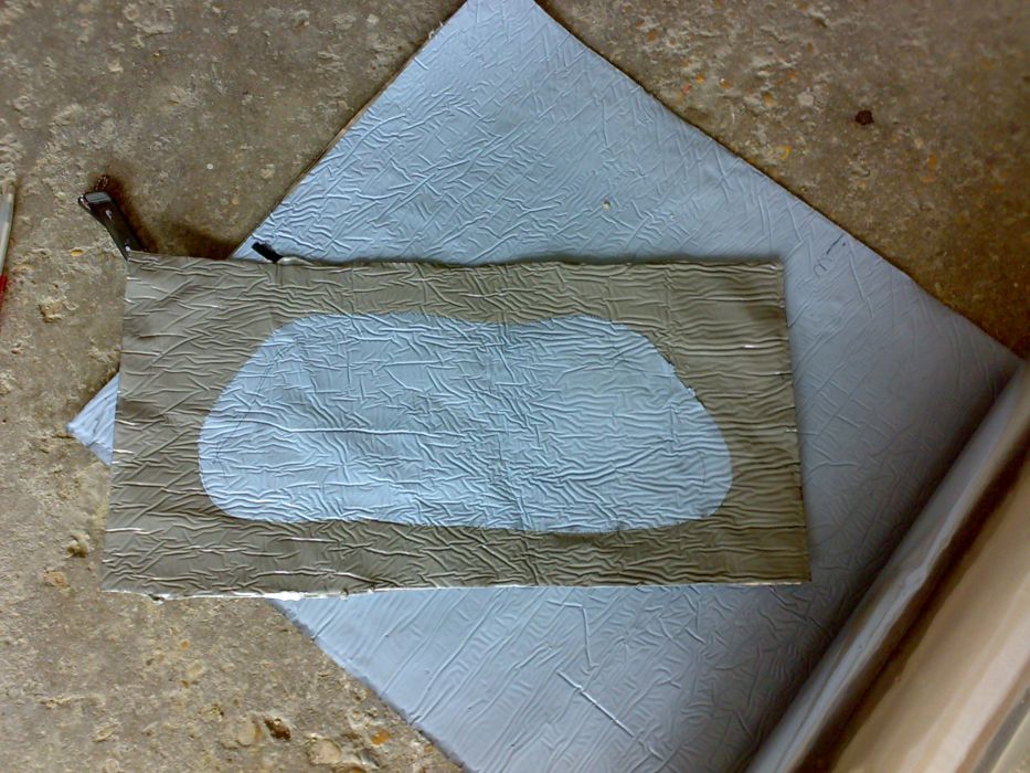

finita la lamiera esterna ho provveduto a tappare i fori sulla lamiera interna
[Immagine: 2009112018141_inso4.jpg]
104,84 KB
per i pezzi di buty usati per tappare questi fori non ho rimosso tutta la pellicola protettiva ma solo la parte che appoggia sulla lamiera per evitare che ci si possano incollare cavi o altro
[Immagine: 20091120181651_inso5.jpg]
143,06 KB
sò che sarebbe stato meglio applicare anche un paio di mani di brax ma visto che metterò un solo woofer a portiera penso possa bastare come insonorizzazione.
se ho sbagliato a fare qualcosa ditemelo pure. stò postando le foto apposta per capire se c'è qualcosa che và fatto diversamente.
ben arrivato,Gran bel lavoro, certo del brax non avrebbe fatto male ,adesso fatto 30 non ti rimane che fare 31 ovvero usare materiale tipo bugnato, materiale spugnoso, o alternative da mettere all'interno delle cartelle prima di chiudere.
alpine cda 9835
ottimo inizio...
Anch'io all'inizio pensavo che l'insonorizzazione fosse una cosa superflua! quando finalmente mi sono deciso a provare, ho capito perche' in tanti insistono su questo tasto...

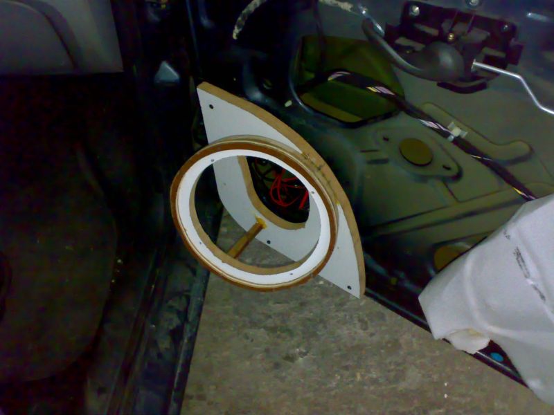

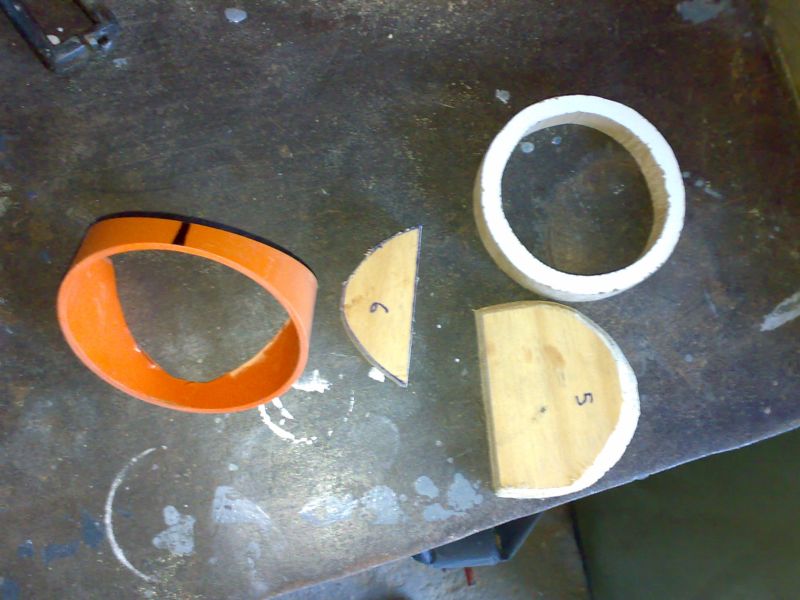

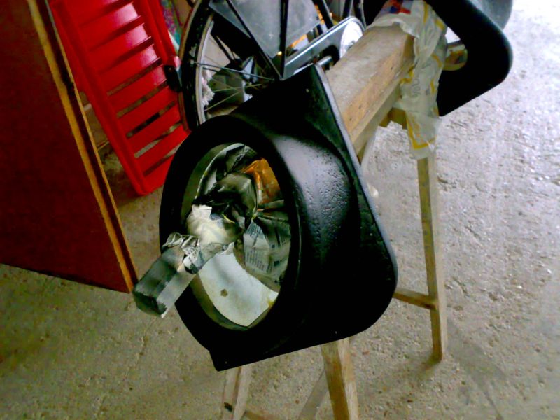

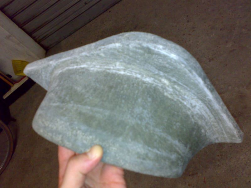

ora vi faccio vedere come ho costruito le tasche per alloggiare dei woofer da 20, precisamente i cw202 della ciare.

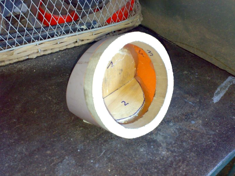

per prima cosa ho ritagliato una dima di mdf di circonferenza appropriata per il woofer e l'ho incollata sul supporto di mdf che andrà avvitato alla portiera dandogli un pò di orientamento
[Immagine: 201017175612_14072009385.jpg]
61,53 KB

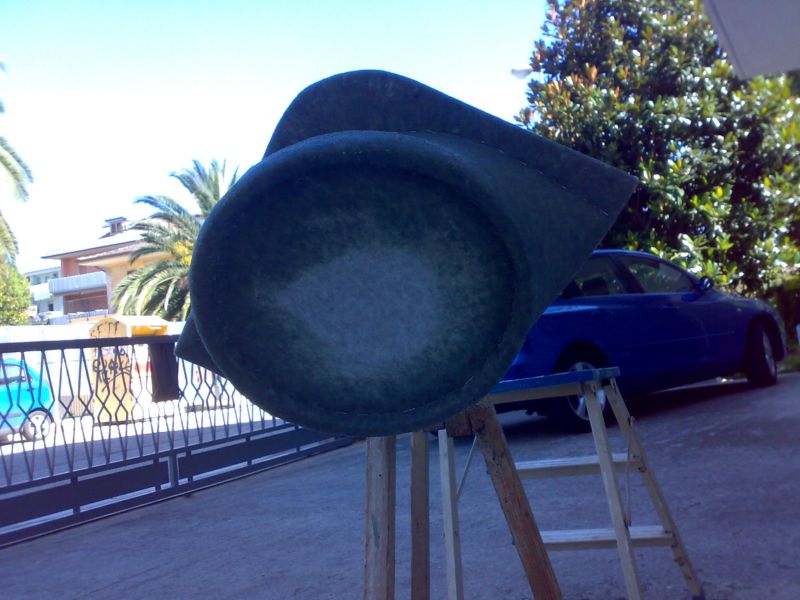

dopodichè ho rivestito con il fliss
[Immagine: 201017175833_18072009403.jpg]
49,15 KB
e poi via di resina
[Immagine: 20101718046_20072009409.jpg]
82,28 KB
a questo punto dopo una passata di cartavetrata ho coperto le grappette che si vedevano con dello stucco per vetroresina
[Immagine: 20101718310_12082009481.jpg]
58,44 KB

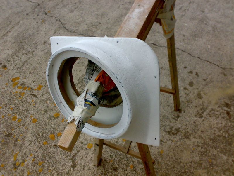

passata di stucco spray
[Immagine: 2010171850_04092009515.jpg]
92,36 KB
e veriniciatura con nero opaco
[Immagine: 20101718616_04092009518.jpg]
85,26 KB
come potete vedere non le ho lisciate perfettamente con la carta vetrata ma le ho lasciate piuttosto grezze...non sò a voi ma a me piacevano così...

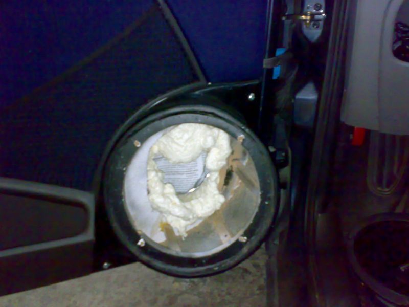

a questo puntole ho fissate alla portiera e per tappare i possibili sfiati tra lamiera e cartella ho applicato della schiuma poliuretanica
[Immagine: 201017181142_28112009554.jpg]
54,69 KB
una volta asciugata la schiuma, con un taglierino o tolto le parti in eccesso.
purtroppo non ho una foto con woofer e griglie montate...appena la faccio la posto...
sotto con le critiche e i suggerimenti...
bravissimo.. t stai proprio dando da fare... io avrei impellato la taschina in modo da non vedere le "imperfezioni dello stucco" ( anke se cm hai detto è stato fatto apposta)...i tw dove li metti adesso? e il resto del sistema da cs è composto?

grazie...anche se ammetto che tutto quello che ho fatto l'ho imparato da voi qui sul forum e per questo vi voglio ringraziare.

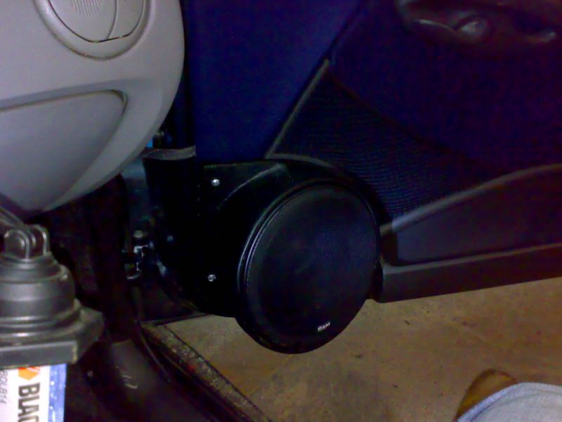

ecco la foto della tasca finita

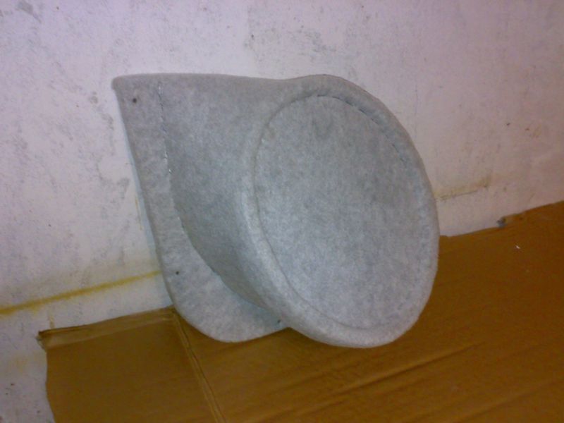

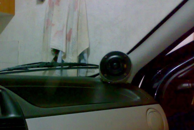

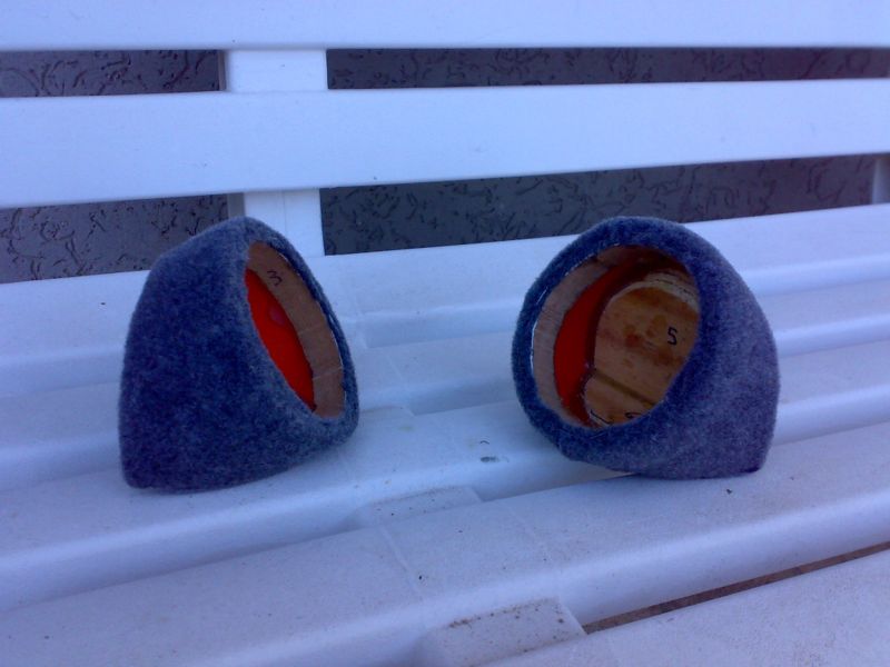

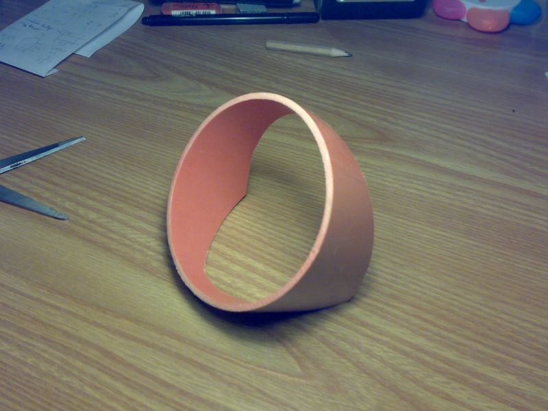

a questo punto vi faccio vedere cosa ho pensato di fare per i tweeter.
da premettere che nn volevo "rovinare" i montanti ho pensato di fare qualcosa che nn andasse a modificare nulla nella macchina. come tweeter ho scelto i ct263 sempre della ciare (a mio modesto parere ottimi tweeter) anche se nn facilissimi da installare date le dimensioni.
ecco cosa mi sono inventato:
[Immagine: 20101722453_13062009347.jpg]
64,52 KB
[Immagine: 20101722520_01072009365.jpg]
77,47 KB
a questo punto ho incollato il tutto con abbondante colla a caldo
[Immagine: 2010172261_01072009369.jpg]
93,3 KB
e rivestiti in moquette
[Immagine: 20101722629_01072009379.jpg]
58,28 KB
ed eccoli in macchina fissati con colla a caldo sul cruscotto dopo aver trovato il giusto orientamento
[Immagine: 20101722757_28112009555.jpg]
49,25 KB
grandioso... hai appreso proprio bene... l'unica pecca quella moquette orrenda sui portatweeter.. impellali... Wink
bravo, hai dimostrato voglia di fare e capacità di osservare e apprendere.
però vedi di resinare i supporti dei ct263 con il montante.
in estate, la colla a caldo tende ad ammorbidire, e i ct263 sono belli pesanti.
rischi di trovarli penzoloni sul cruscotto.
in effetti è proprio quello che voglio fare...un giorno di questi magari passo allo sfascio e vedo se ne hanno una coppia. per l'orientamento dici che potrebbero andare così? praticamente sono puntati verso il viso dell'ascoltatore opposto (quello di sinistra verso il passeggero e quello di destra verso il guidatore). il taglio è fatto in attivo a 3000hz.
