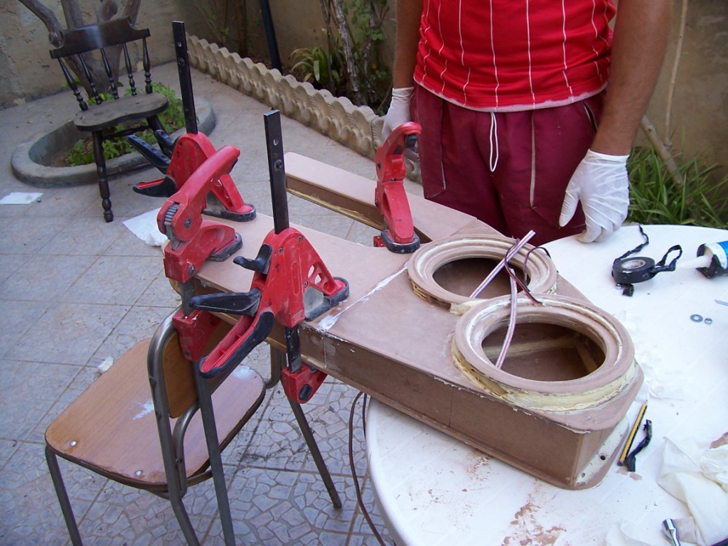

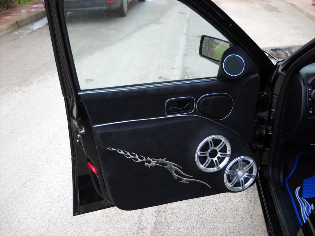

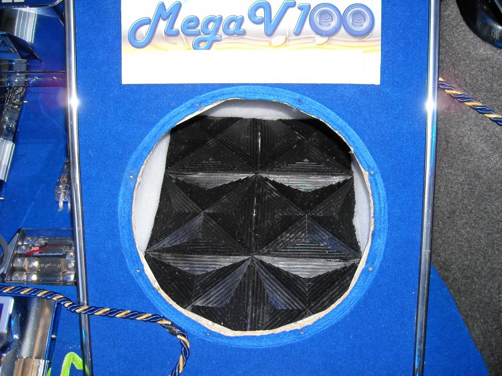

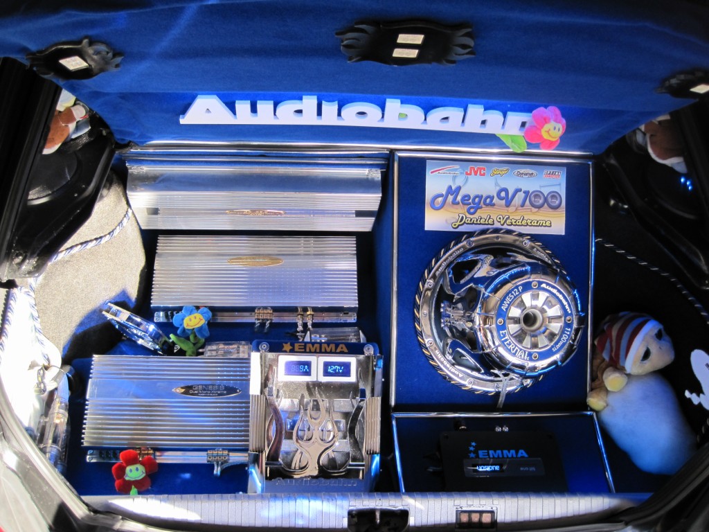

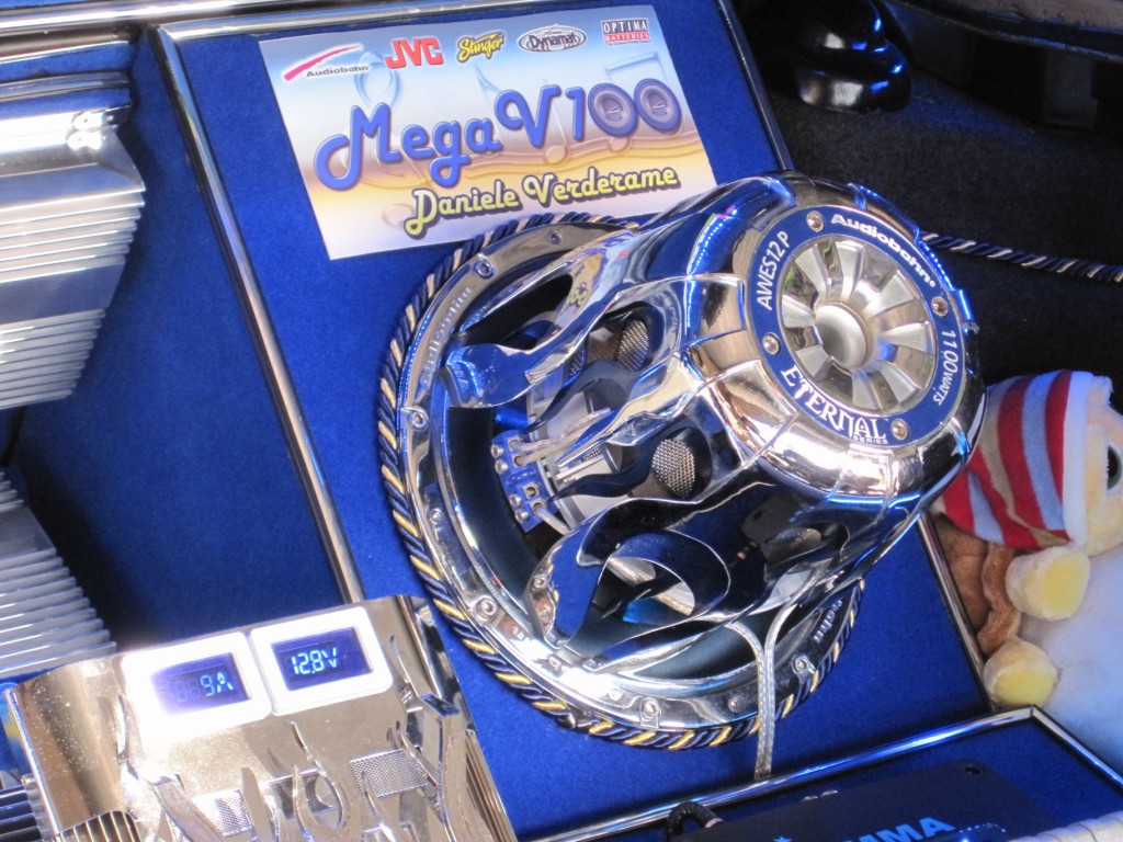

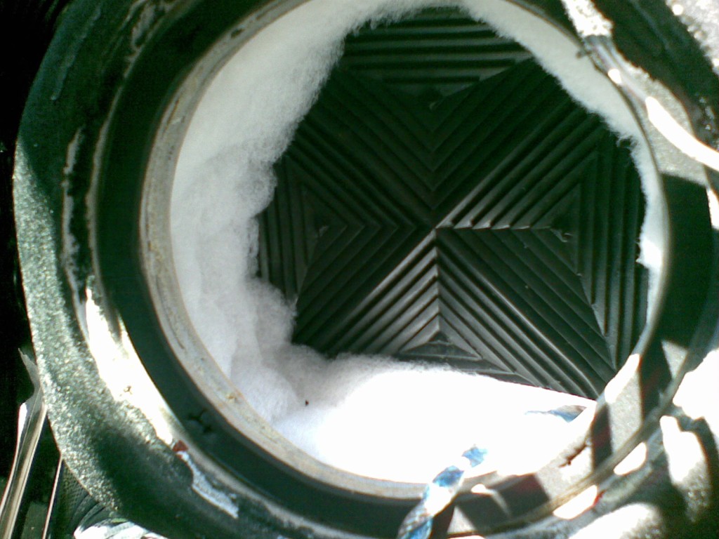

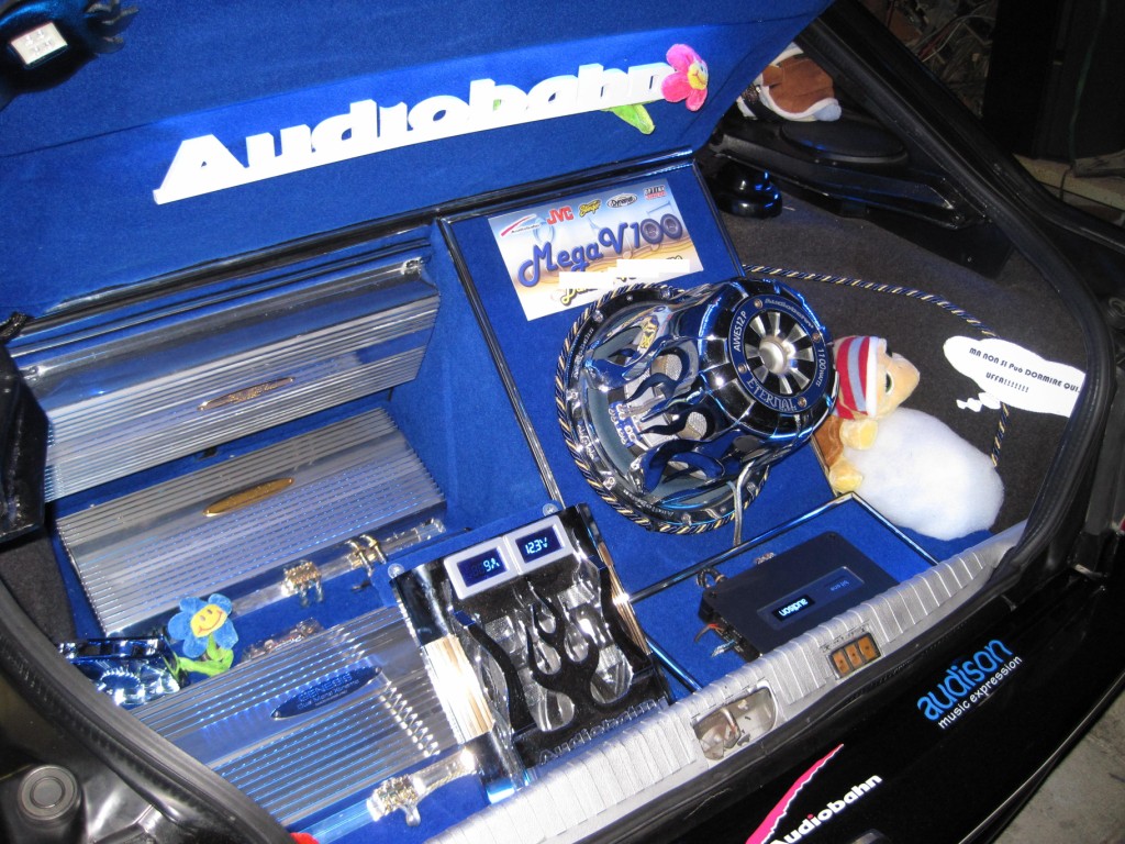

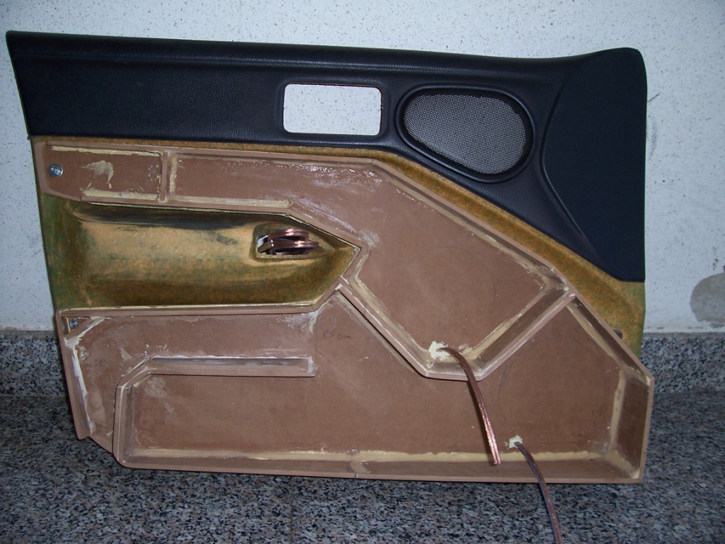

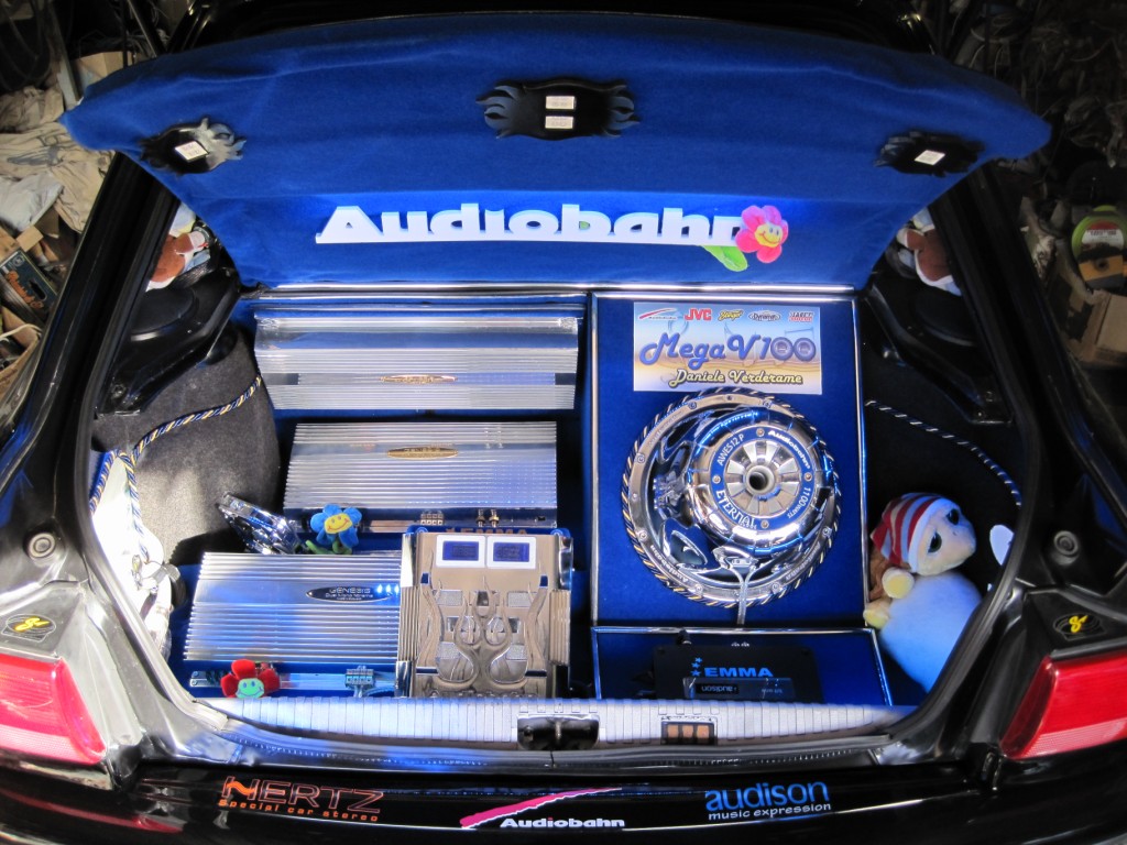

Salve a tutti sono Daniele queste sono le foto delle ultime modifiche all'impianto.
Ecco nello specifico la nuova configurazione:
tw: res superdetector
mid: focal utopia Be 3W2 (in cassa chiusa da 0.5L con Dacron)
wf: hertz mille ml165 (in cassa chiusa da 6L in mdf con pannello dynaxorb e Dacron)
sub: audiobahn eternal 12" top gamma sq (in cassa chiusa da 36L con 6 pannelli dynaxorb e Dacron)
ampli tw - mid : Genesis DMA
ampli wf : Genesis DMX (versione con levette)
ampli sub: Genesis DMX originale (versione con pulsantino), utilizzati i due canali a ponte su sub a 8 ohm
processore: audison bit 0ne (versione firmware 1.5)
crossover passivo medio alta
sorgente : jvc avx810
batterie: 2 batterie Optima Yellow top 4.2
condesatore: audiobahn 12 Farad
cavi potenza: audison sonus
cavi alimentazione sezione: 50mmq e 21mmq
in foto si vedono due wf in porta ma solo ml165 suona e lavora in un volume chiuso e separato dall'altro wf.
Un grazie speciale va alla mia ragazza che mi sopporta e spesso mi ha aiutato e a mio fratello x diversi consigli tecnici..
Aspetto vostri pareri...

una realizzazione come si dice...da gara!
complimenti!
fossi in te farei una polizza per assicurare l'intero impianto [Wink]

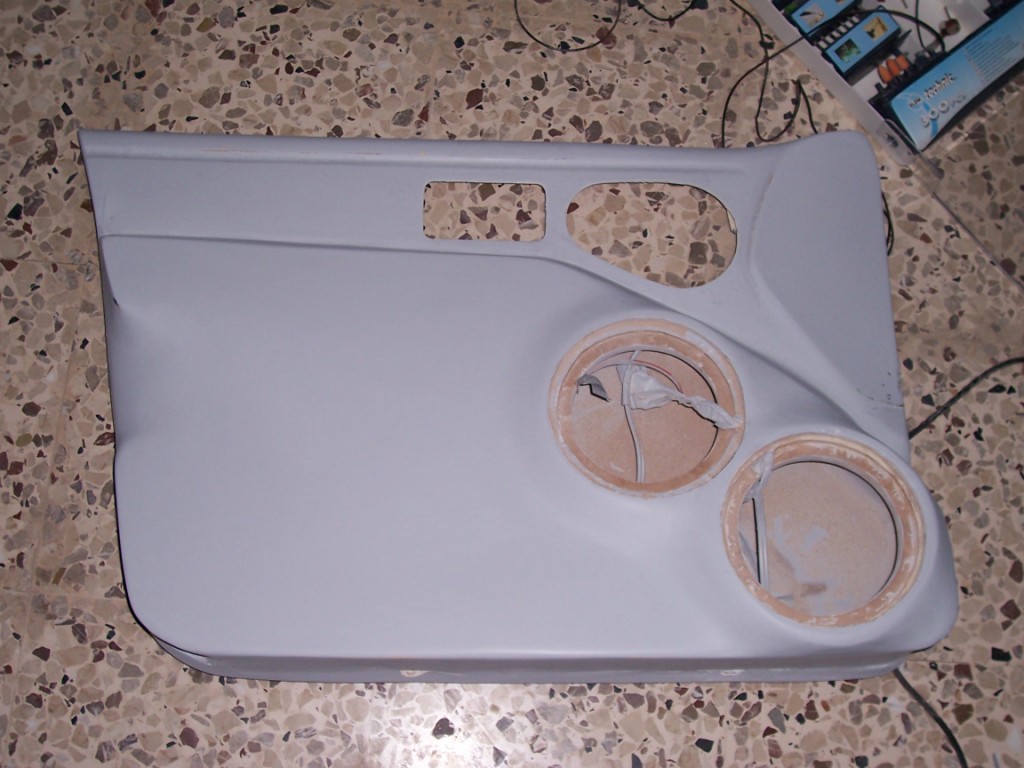

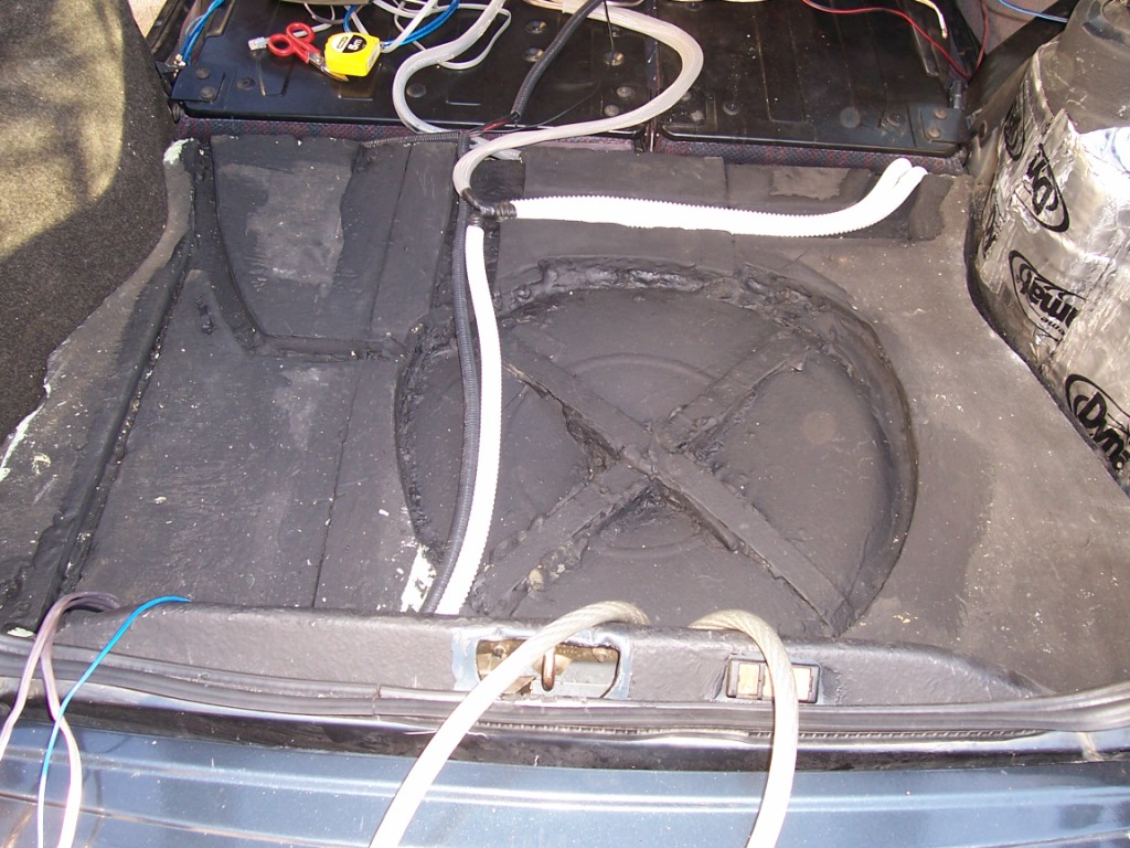

WOW!!! Complimentoni per i componenti, davvero di gran livello... e complimenti anche per il lavorone dalle portiere per ricavarci i litri necessari... unico disappunto personale è l'installazione nel baule, troppo "da fiera" per i miei gusti, ma è una cosa soggettiva, va benissimo così.[Wink]
AMP: TW/MID/WF: ???
AMP: SUB: ???
Sarebbe bello sentirlo suonare, io preferisco bagaliai che rimangono almeno in parte piani, quindi con doppi fondi o parziali coperchi , ma è una questione di scelta personale in base all'uso dell'auto.

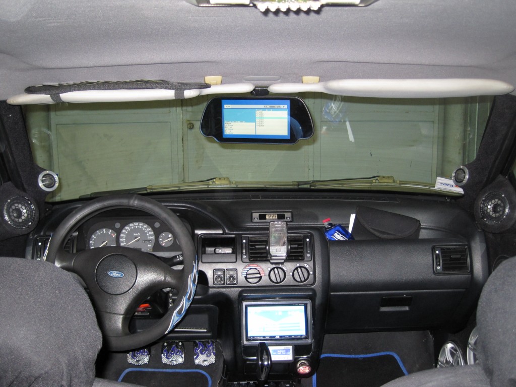

Se fossi un giudice Emma poi ti penalizzerei sulla presentazione, non ti sei dimenticato d'elencare qualche componente? almeno mi sembra che manchi nella presentazione il componente che hai nello specchietto retrovisore e le casse al posteriore o sbaglio?

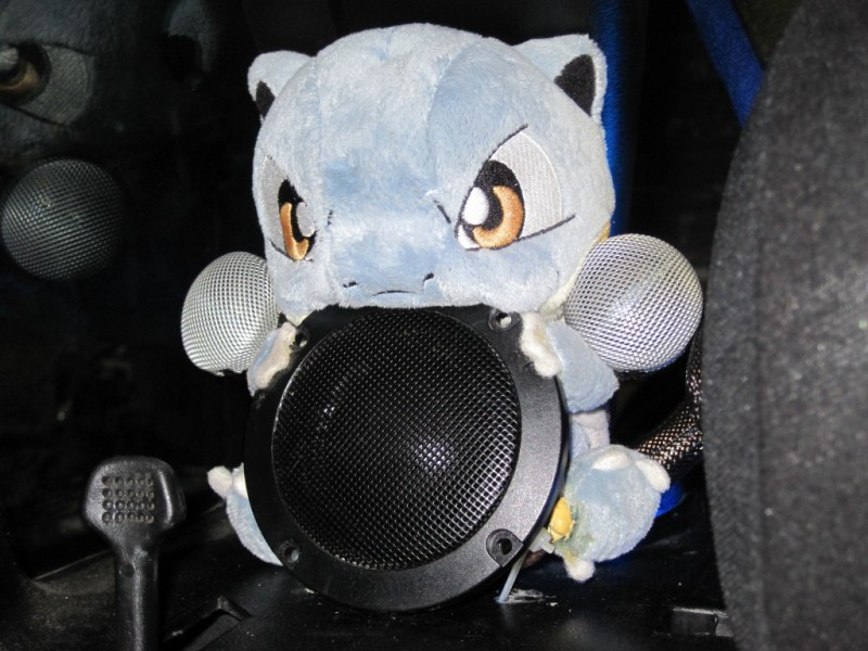

Complimenti gran bel lavoro ben curato, fantastica la foto del draghetto che morde l'altoparlante.
