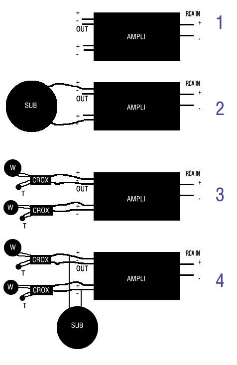

la 2 e la 3 vanno bene. (questo è un amply due canali!)
per la 4 ci vuole un cross con i ......

megane su per piacere...
luca anche col crossover con piu palle del mondo la configurazione 4 non va bene.
o vai in stereo. o vai in mono. quindi o 2 o 3 . non 4.
per fare andare la 4 ti ci vuole un ampli 4 canali...

Biancho ma la terza è corretta????
se no ke soluzione ce oltra a queste?
HI HI HI HI HI QUOTO!!
Piu che il cross over con gli attributi ti ci vuole il fegato.....[
Comunque agli albori io l'ho fatto.......(ed all'anteriore avevo un 3 vie[:0])
Purtroppo scaldava leggermente il mio povero steg AQ 60.2........ e ce credo[
Attenti a dare consigli affrettati....[

dipende cosa devi fare.
se devi mettere un 2 vie la tua numero 3 è perfetta.
se devi mettere un sub la tua numero 2 va bene se l'impedenze sono gestibili dall'amplificatore.
se vuoi mettere entrambi non puoi usare un ampli 2 canali ma almeno uno da 3 canali.
spiega cosa devi fare e vediamo di sarti consigli seri. [|)]
