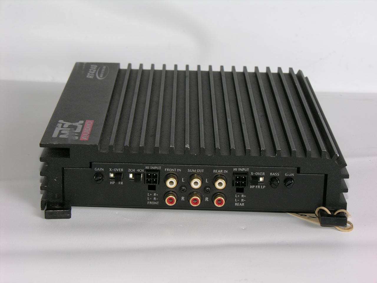

ciao ragazzi, dunque, mi ritrovo un po di dubbi in testa mi spiego:
il mio sub è un doppia bob da 8 ohm e il mio ampli è un 4 ch pensavo di collegare le bobine configurate ad 8 + 8 rispettivamente in bridge ai canali(4+4) dell ampli tuttavia ho dei dubbi su come settare l ampli vi posto una foto per capire:
<b>Immagine:</b><br />[Immagine: 2010111122918_img8634956.jpg]<br /><font size="1"> 136,7&nbsp;KB</font id="size1">
nei settaggi del Front ho come filtro o FR (Full Range) o HP mentre nei settaggi del Rear ho Hp, Fr e Lp... come imposto i filtri del all'ampli per far lavorare entrambe le bobine senza fare danno?
ciao vecchio loris!
ti do una brutta notizia... non lo puoi fare.... devi usare solo il rear per il sub...
però lo puoi sempre collegare in mono a 4 ohm
[V][V][V][V][V][V][V][V][V]... DOOOOOOOOOOHHHHHHHHHH!!!!!! Sei sicuro?
Ma scusa far lavorare una bobina in HP o FR e una in LP è sbagliato?
si è sbagliato... xkè gli arrivano frequenze differenti... a meno che non hai una sorgente con i crossover che ti permette di regolare il taglio e la pendenza.. cosi poi puoi mettere in full range l'amplificatore
