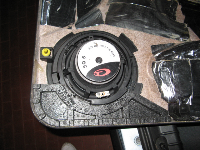

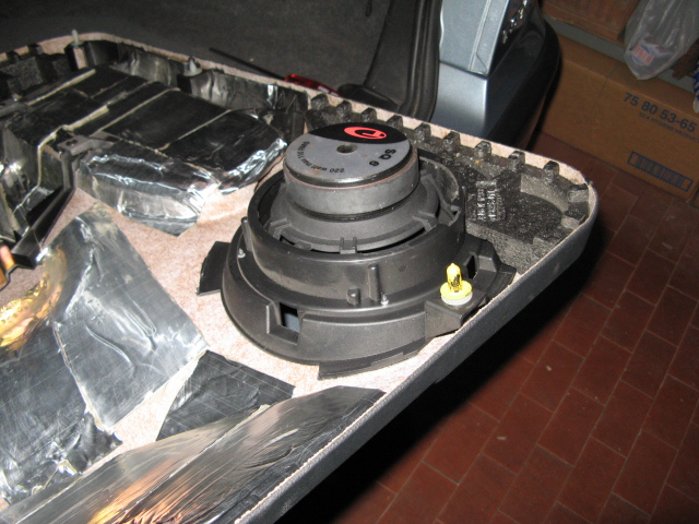

Ciao!
il woofer dietro deve avere un'emissione la più libera possibile?
dalle foto potete vedere che i miei sq6 dietro sono avvolti dalla plastica della predisposizione originale..
visto che domani faccio fare i supporti in mdf ancorati alla lamiera volevo sapere se quel cilindro di plastica della predisposizione è meglio toglierlo o lasciarlo..
grazie!

Io direi di togliere via tutto,e di farli risuonare in portiera,ben insonorizzata con Butyflex e pasta Brax!
Buty e brax già messi [Wink]
si è deciso per fare una serie di anelli in mdf quindi i lati posteriori dell'altoparlante saranno un po' limitati ma ho visto che è una soluzione molto usata quindi dovrebbe suonar bene!
più delle piccole alette presenti sul posteriore del woofer,io mi preoccuperei dell'eccessiva distanza che c'è fra quest'ultimo e il bordo esterno della cartella!
Lo vedo troppo "affogato" quel componente e nn credo lo riusciresti ad incrociare ottimamente,soprattutto se trattasi di sistema a 2vie...
fatto!
è venuto un ottimo lavoro! posterò quando riesco le foto!
abbiamo portato i woofer ben 1 cm all'infuori della cartella sostenuti da tre anelli di mdf in serie!
