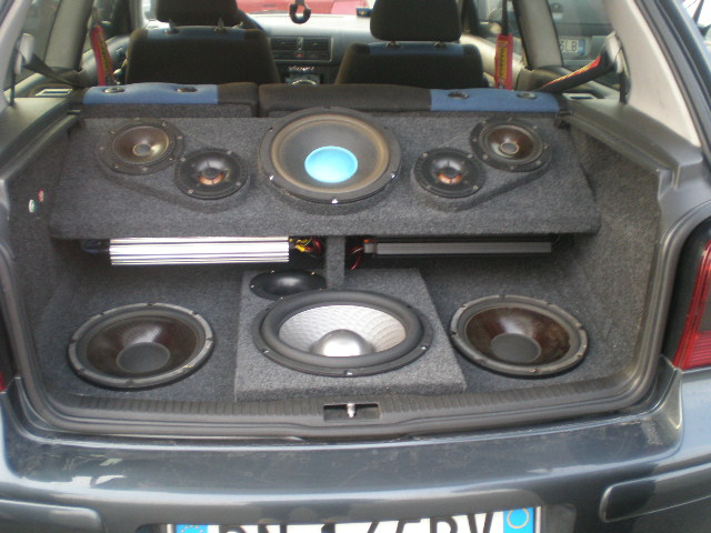

Ciao ragazzi sono nuova ho bisogno urgente di aiutoooo..io ho fatto un impianto in macchina però ho due problemi...1° quando accendo lo stereo fa un botto l'impianto(lo faceva anche prima quando avevo tipo un pannello con 5 casse semplice semplice), come faccio a risolverlo??
2° problema..quando spendo lo stereo tutti e due gli amplificatori restano accesi e x spegnerli devo togliere i fusibili dietro...aiuto perfavore sto impazzendo!!

vi faccio ved com'è l'impianto finito..
[Immagine: 2010214221459_P2141274.JPG]
