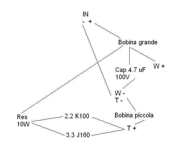

scusate se insisto..
voi da questa foto riuscite a capire se è un taglio 12 o 18 db?
se vi dicessi che la freq d'incrocio è sui 3000 hz riuscireste a recuperare i valori delle induttanze?
quando provo ad usare i programmi per il calcolo taglio mi trovo a poter scegliere un solo taglio per tweeter e woofer (ad es 3 khz).. ma se io volessi tagliare il tweeter a 3 khz e il woofer a 2 khz dovrei usare due basette separate?

no questo è un crox con reti in serie... sia sul woofer sia sul tw è da 12db/oct..
appunti:
- senza sapere i volori dei cap è impossibile sapere il taglio...
- non ha senso mettere le resistenze in parallelo xkè si dimezza il valore....
ti consiglio di rifarlo... però con reti in parallelo
cosa intendi per reti in serie e reti in parallelo?
ma il crox funziona solo con sia il woofer che il tweeter collegati?
http://diyaudioprojects.com/Speakers/Hi-...ematic.png
questo è un crox parallelo... ogni ap ha la sua bobina e induttanza che agisce solo per quell'ap
in serie è un circuito a cascata quindi le bobine e il cap del woofer tagliano pure quelle del tw...
nn so se mi sn spiegato
